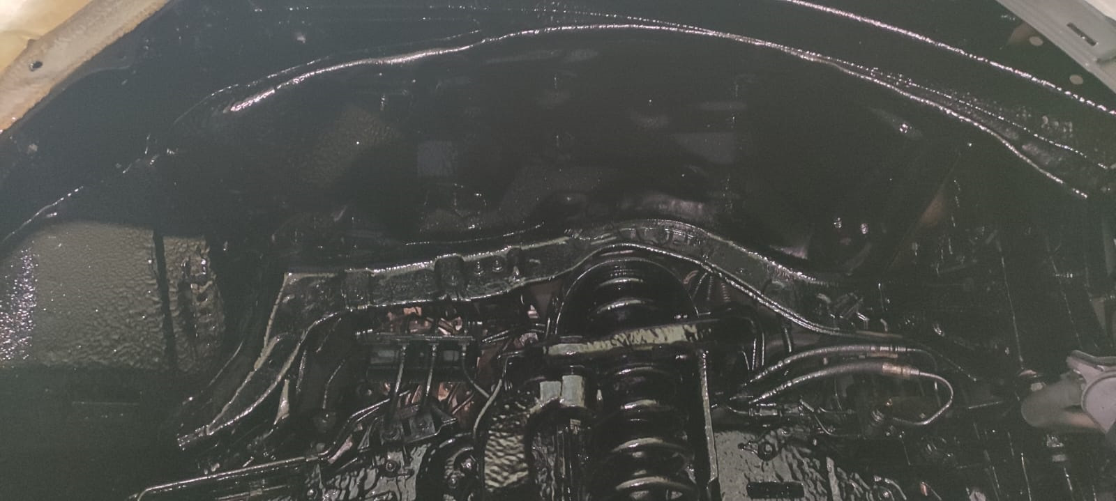

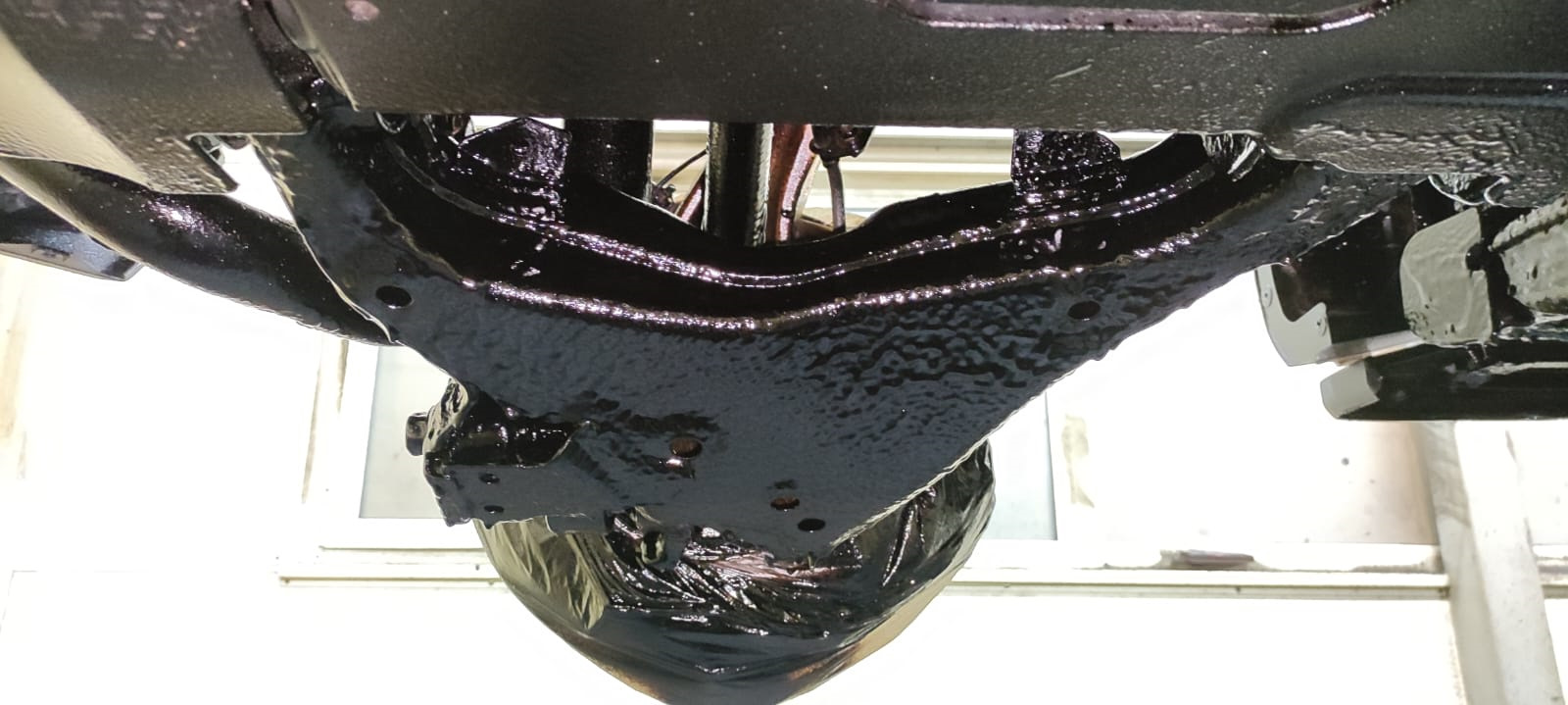

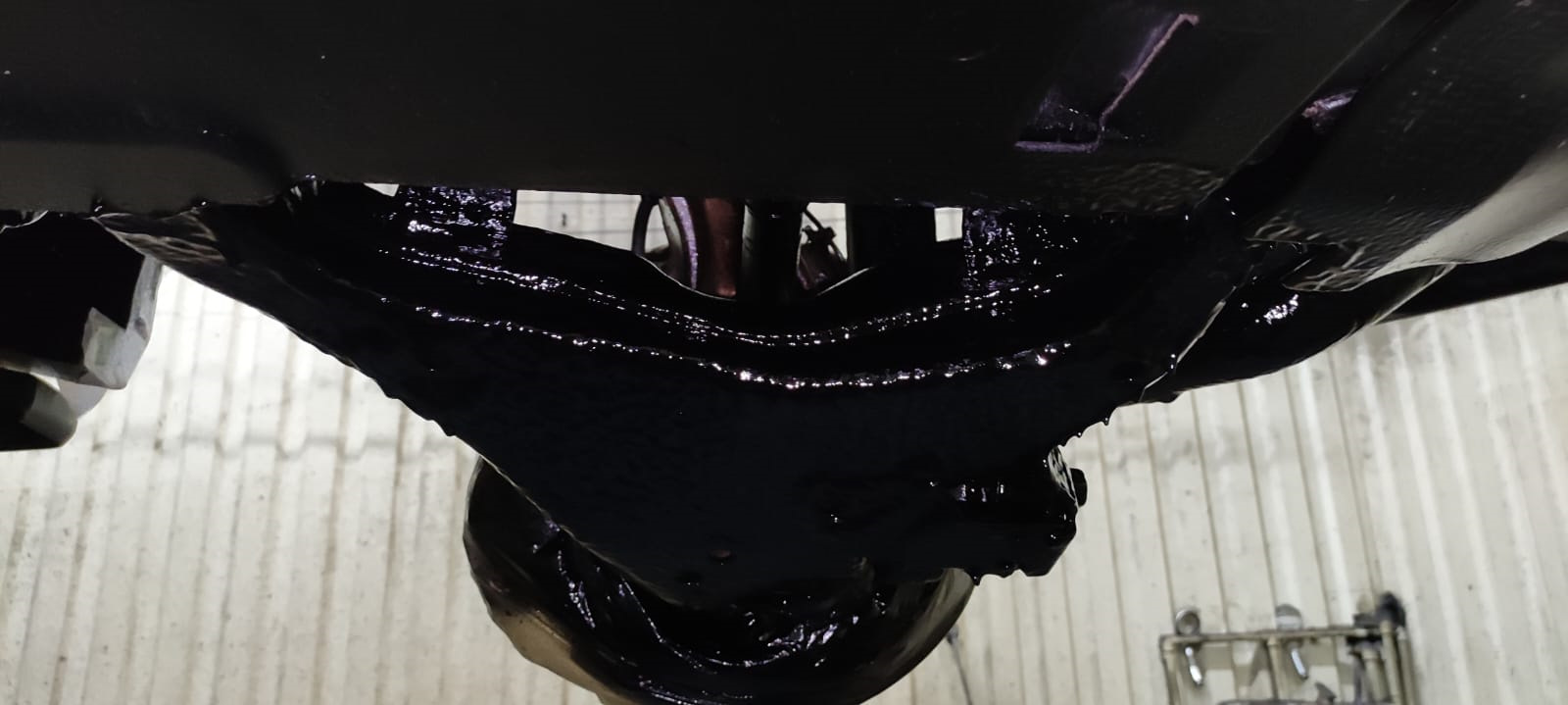

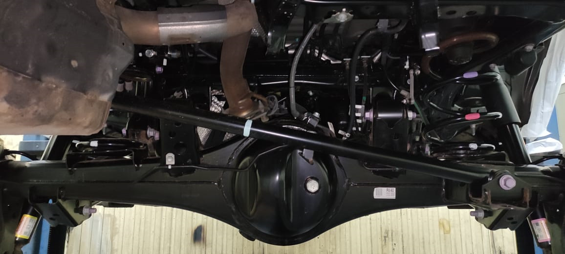

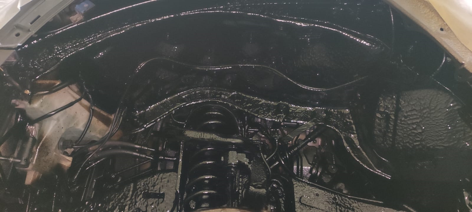

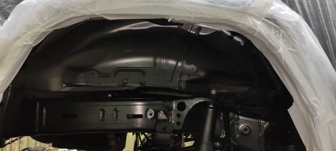

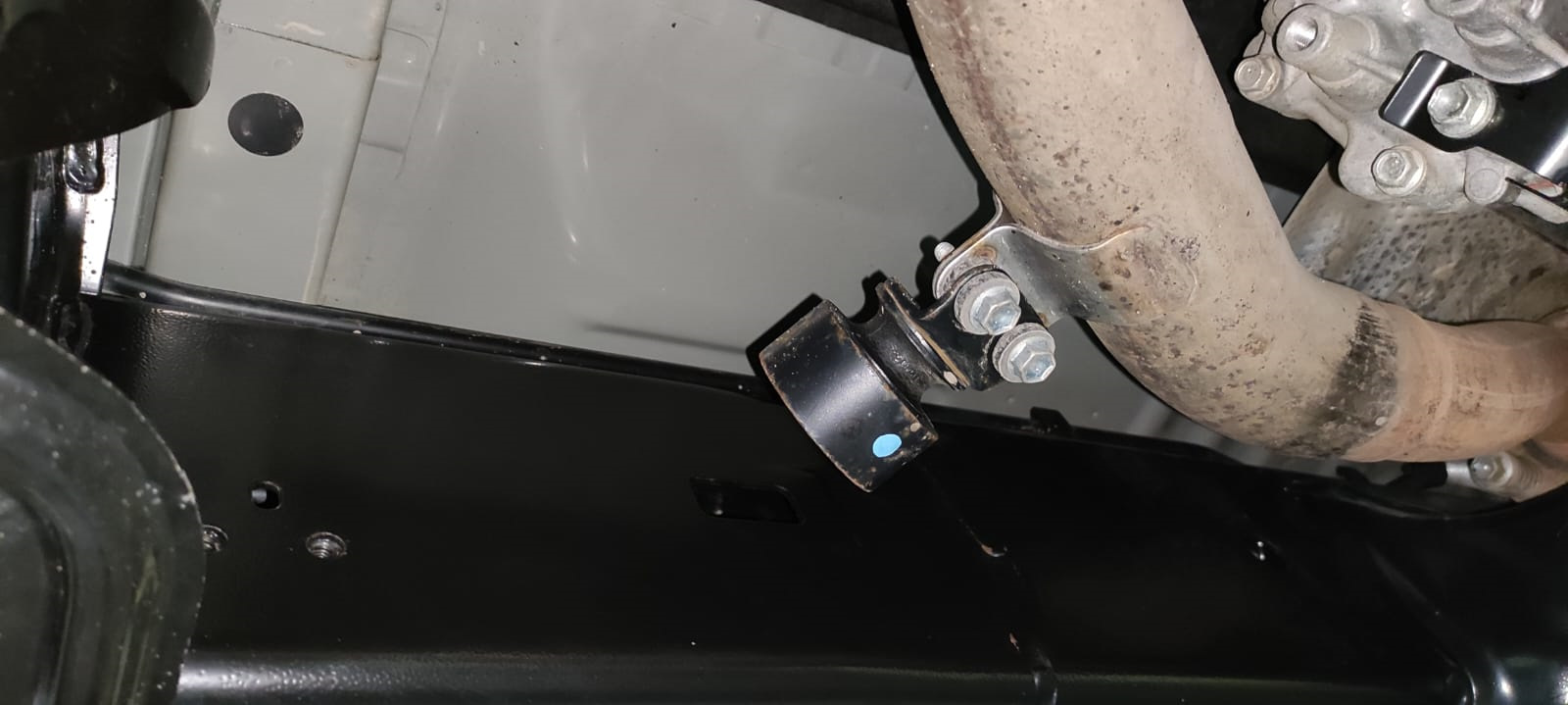

В итоге, решено было попробовать раст-стоп + пушсало, как в древней статье указано.
С этими мыслями на антикор я отправлялся. А потом увидел то, во что превращается авто, после обработки пушсалом днища со слоем налипшей на него пыли. Днище будет грязное всегда, убрать пушсало от туда не получится, ибо на него налипает пыль/грязь/песок, что образует ещё одну защиту уже антикора. Выглядит это всё ужасно. Ещё раз: это уже не смыть.
В итоге пришла мысль о том, что то, что хорошо любимой пятёрочке (девяточке) не всегда подходит тойоте.

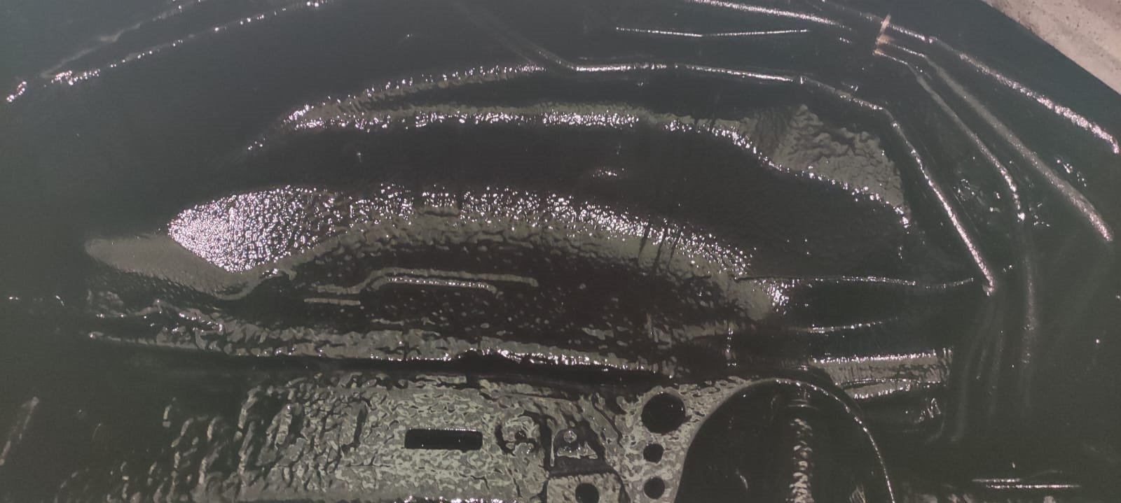

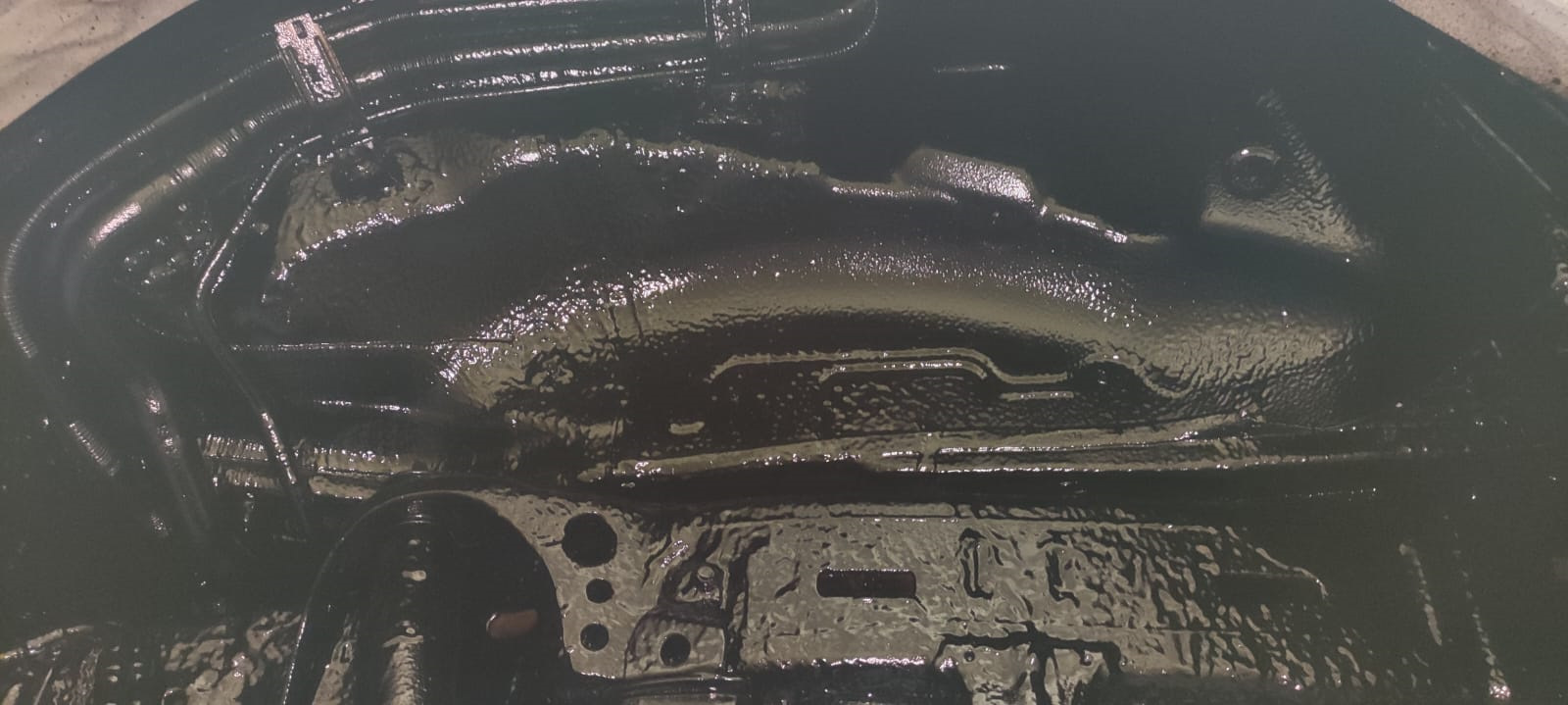

В итоге было принято решение попробовать состав Меркасол.
Износоустойчивое антикоррозионное средство с содержанием растворителя на основе битума, воска и смол. Обеспечивает высокую механическую стойкость и способность к восстановлению покрытия в случае повреждения.
Из минусов – ничто не вечно под луной и через 2-3 года надо бы обновить. Из плюсов – респектабельный чёрный внешний вид и никакой грязи.
Внутрь тоже долго думали, что залить. В итоге остановились на воске. Нет, сам по себе он ржавчину не предотвратит, но застынет и потрескается, через год – полтора. И вот тогда в потрескавший1ся воск можно смело залить раст-стоп.
Почему так сложно? – раст-стоп жидкий – он вымывается и плохо держится сам по себе (поэтому для лучшего удержания нужно пушсало, как вариант).
Работы проводил там же, где делал антикор на джимни – в антикор-центре «Гранит».
В целом, всем доволен, но о результатах, по понятным причинам, говорить пока рано.

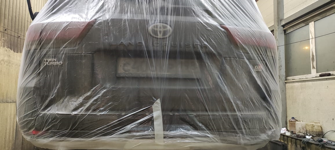

Что делать раньше: антикор, плёнку или ставить защиты, или без разницы?
— в идеале сначала поставить защиты, потом сделать антикор (там защиты снимут и поставят обратно, пролив под ними), а только после – заворачивать в защитную плёнку (если заворачивать).
Многие детейлинг центры настаивают на обратном: сначала плёнка, потом антикор. Если слышите такое – просто меняйте детейлинг-центр, ибо на машины там плевать и работать они не хотят.
После антикора, вся машина будет им уделана, как не заклеивай. Мелкие точки условного «битума» будут везде на кузове, антикор поползёт вверх и выйдет из под порогов, крыльев, из под бампера, может залезть на фары и т.д. Антикор вообще верх ползёт – от так и должен работать. Всё это приостановится дней через 5 после нанесения. Далее незначительно вверх антикор будет ползти при температурах от +30*С (примерно) (достаточно, чтобы авто на солнце нагрелось).
Так вот, перед нанесением плёнки, все эти точки надо удалить, чем и занимаются в детейлинге (что весьма трудоёмко). С плёнки удалить всё это на стандартной мойке – событие. Да и зачем удалять антикор с кузова перед покрытием плёнкой, когда можно посоветовать сделать антикор после плёнки и взять за отмывание авто ещё $ отдельно?)

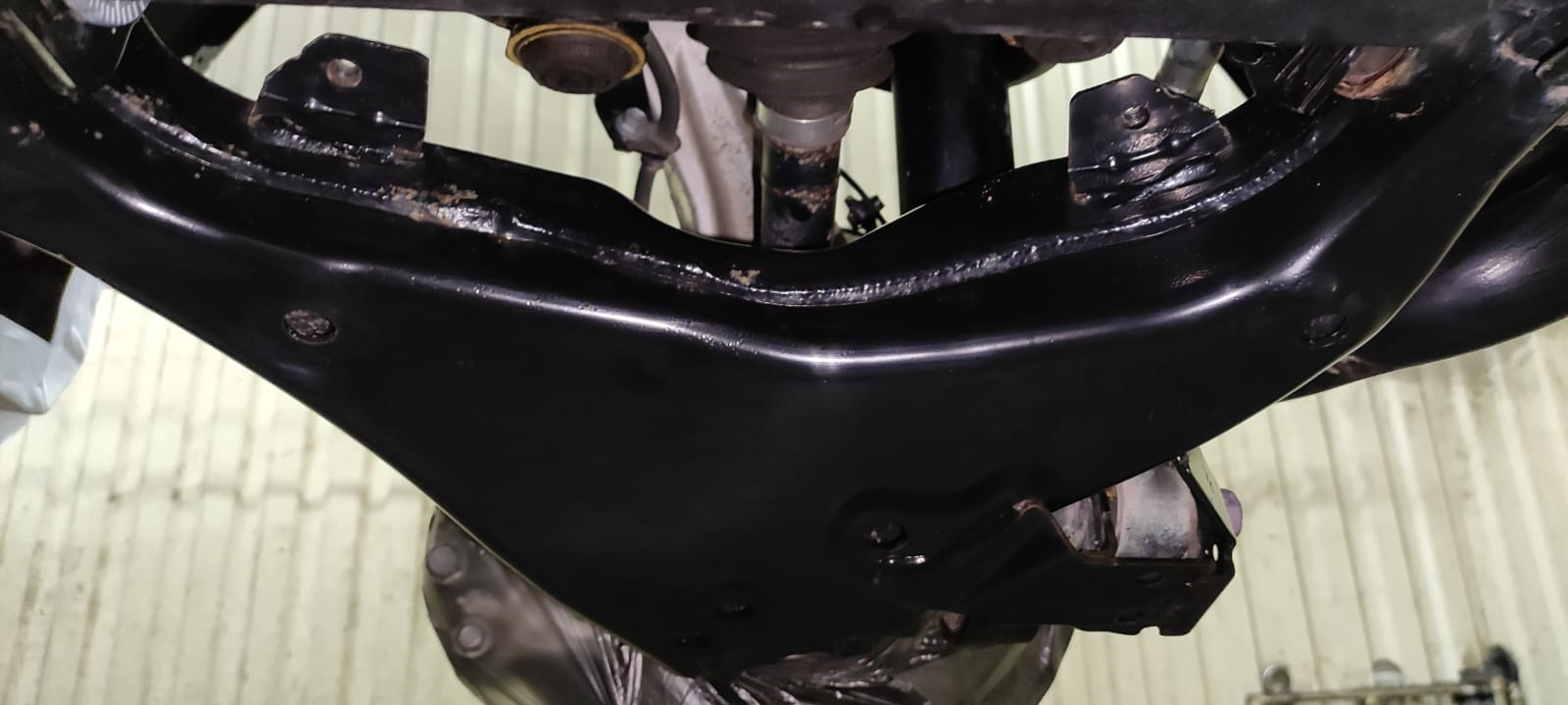

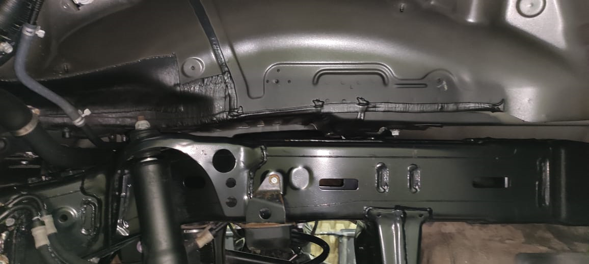

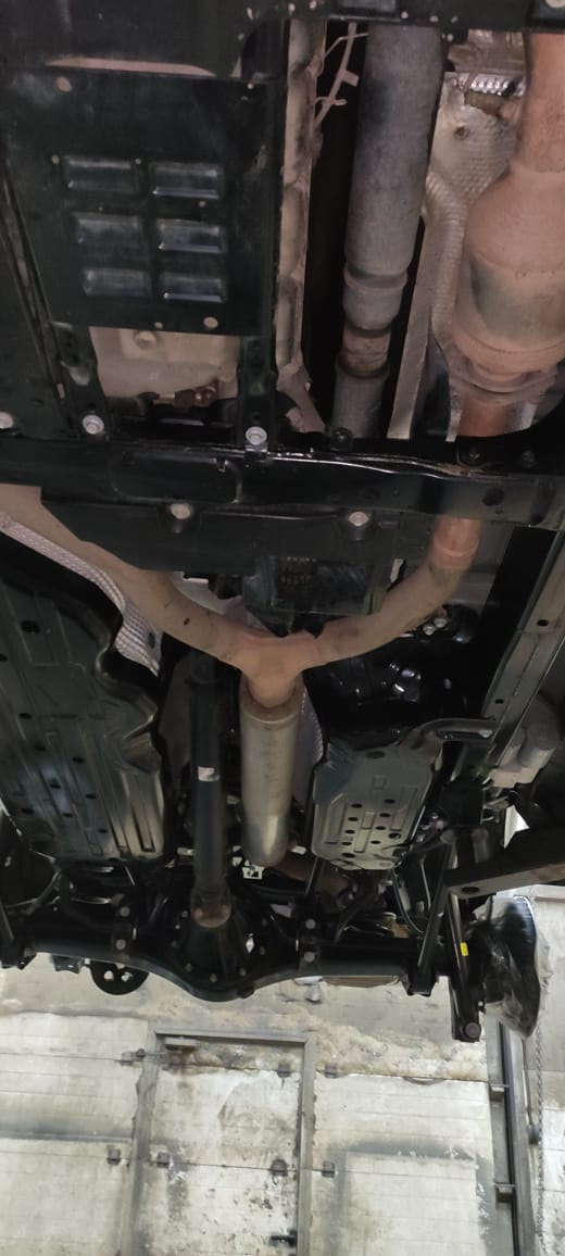

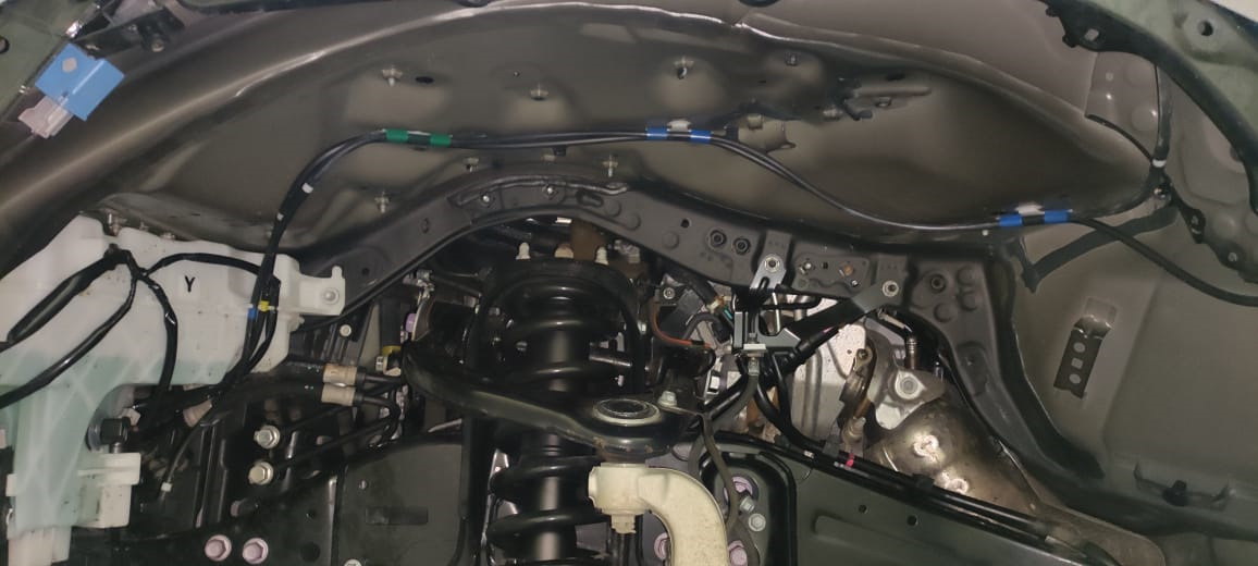

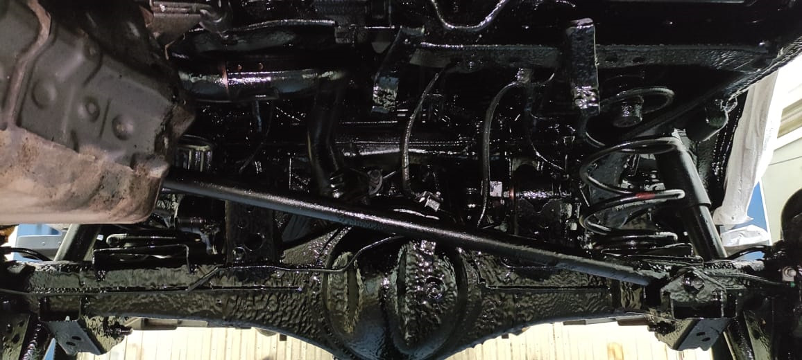

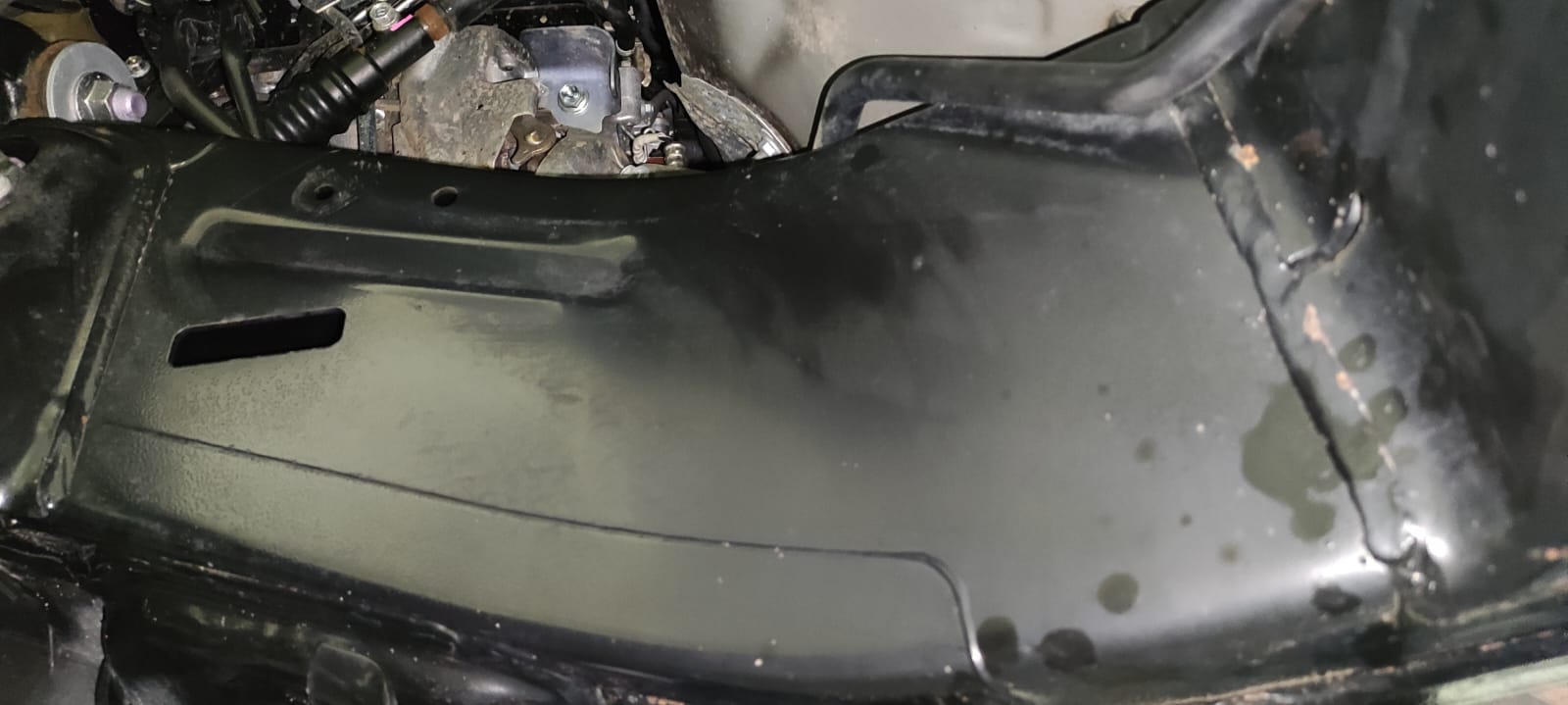

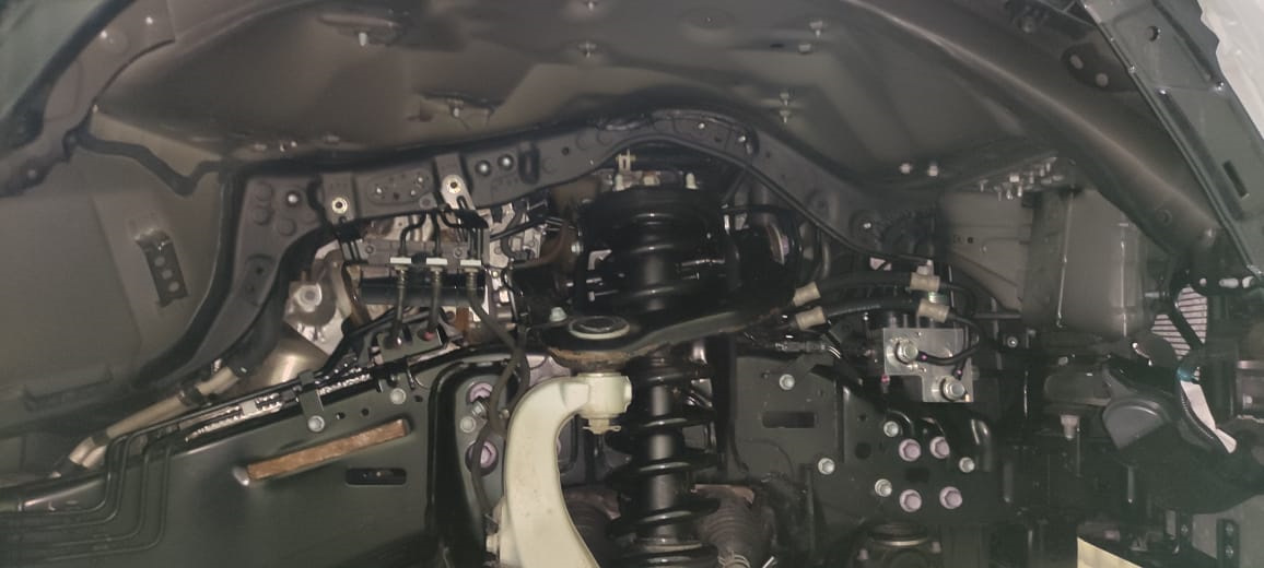

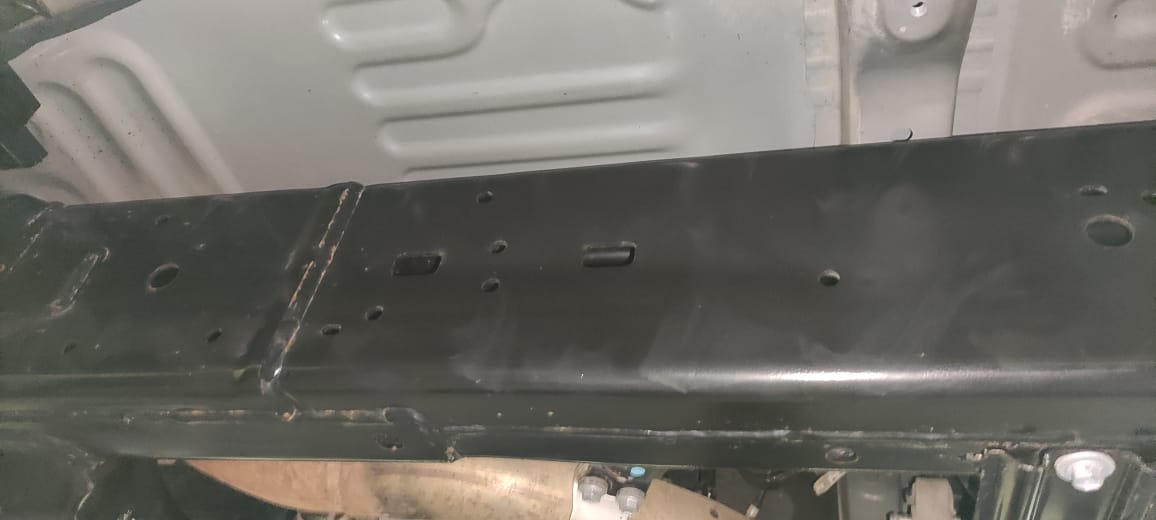

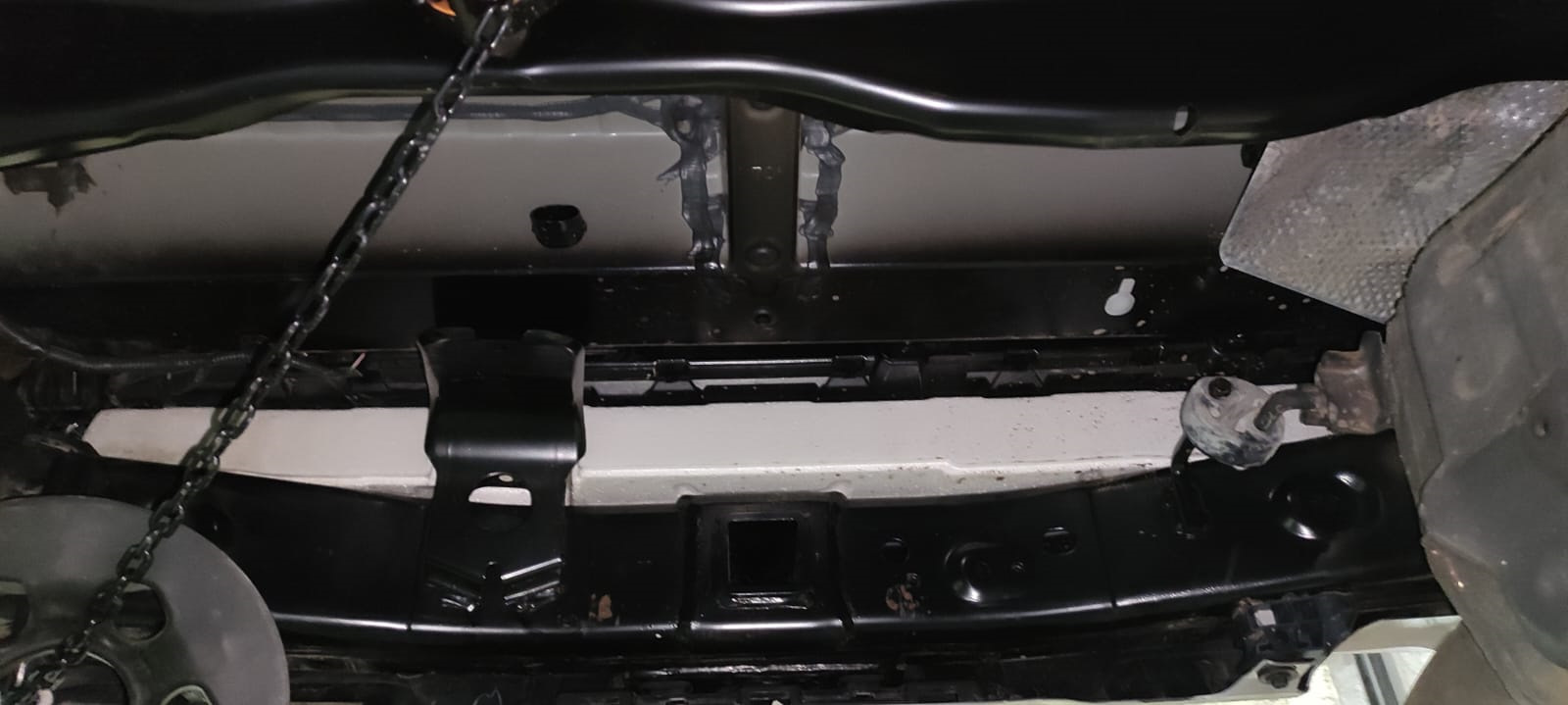

В завершении несколько фотографий, серии «было – стало» и небольшой фильм о процессе.
