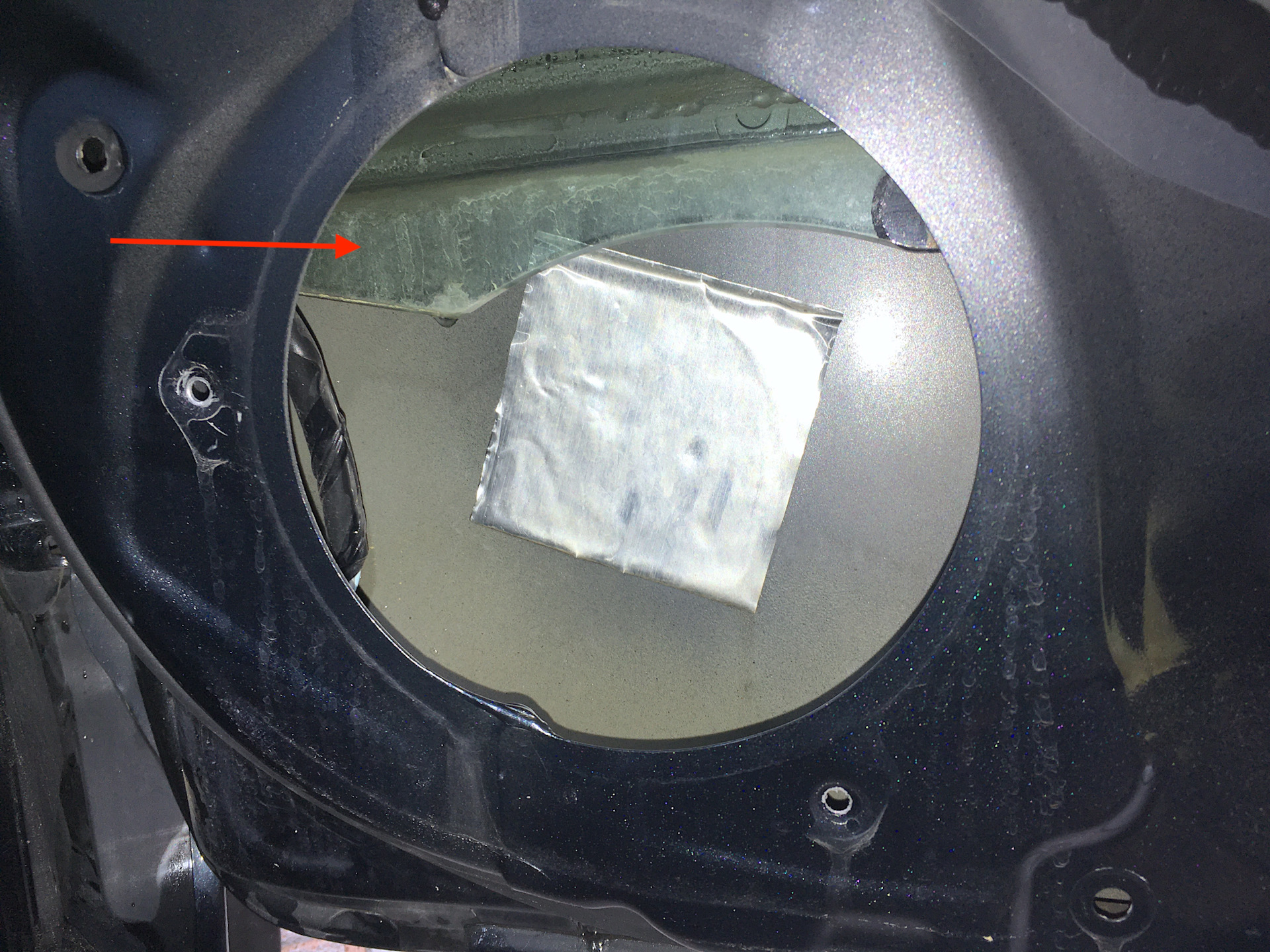

Стекло опускаем вниз до упора. Проверяем — не будет ли стекло упираться в динамик при такой же глубине установки
А динамики, как ни странно, одинаковые по установочной высоте, только магнит Блама гораздо больше диаметром, поэтому важно со стеклом проверить. Нормально все выходит.
Остатки Аэро идут за динамик.
