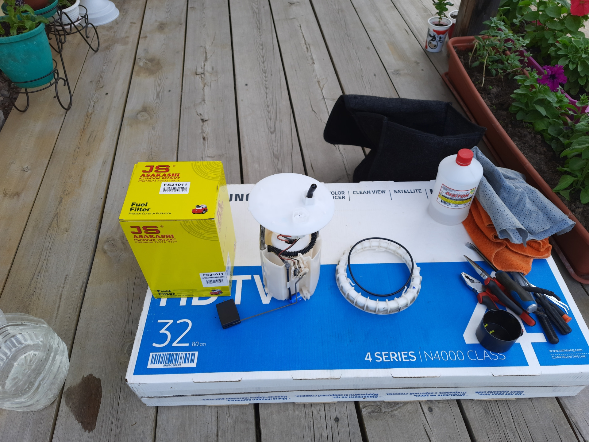

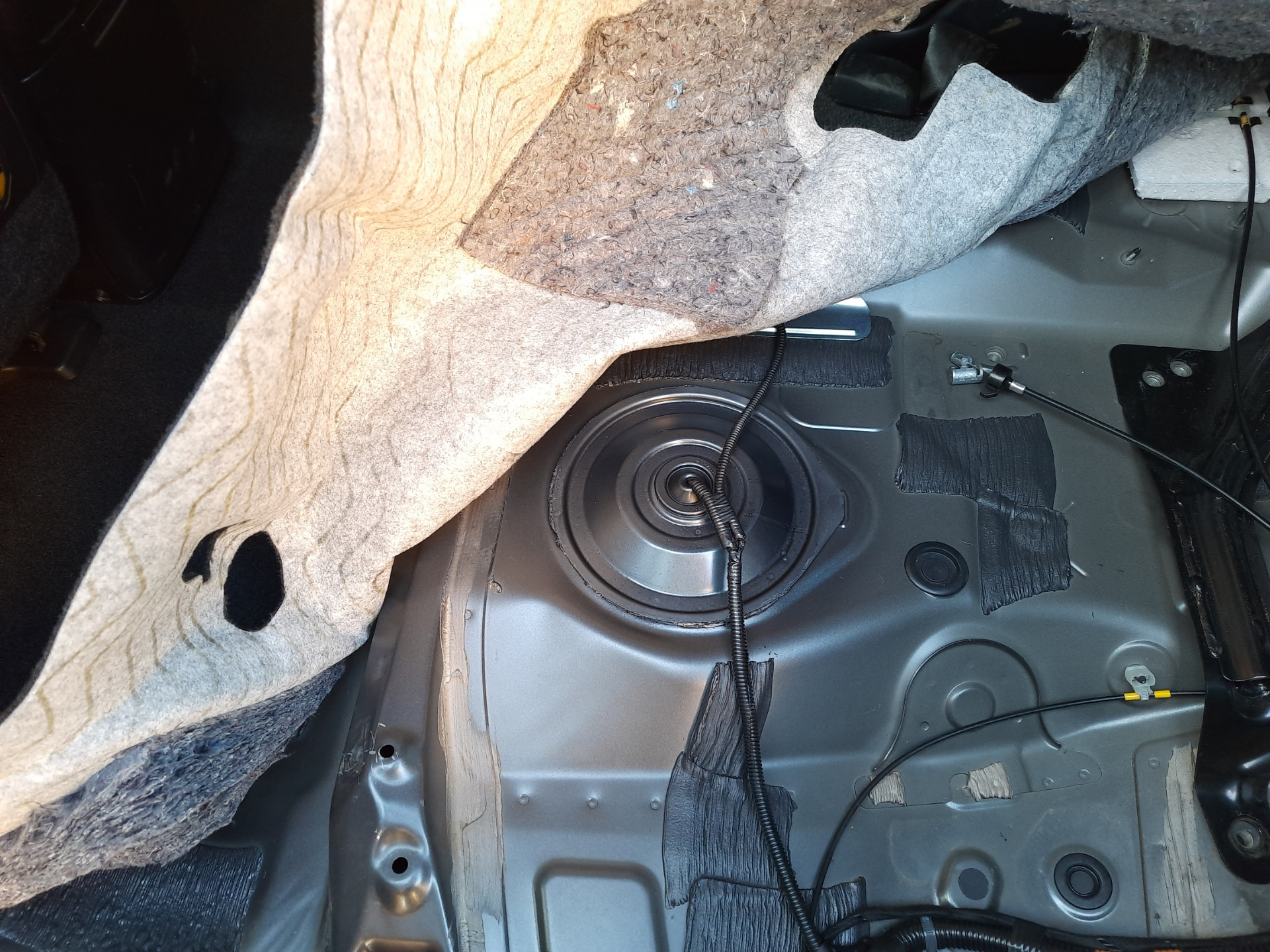

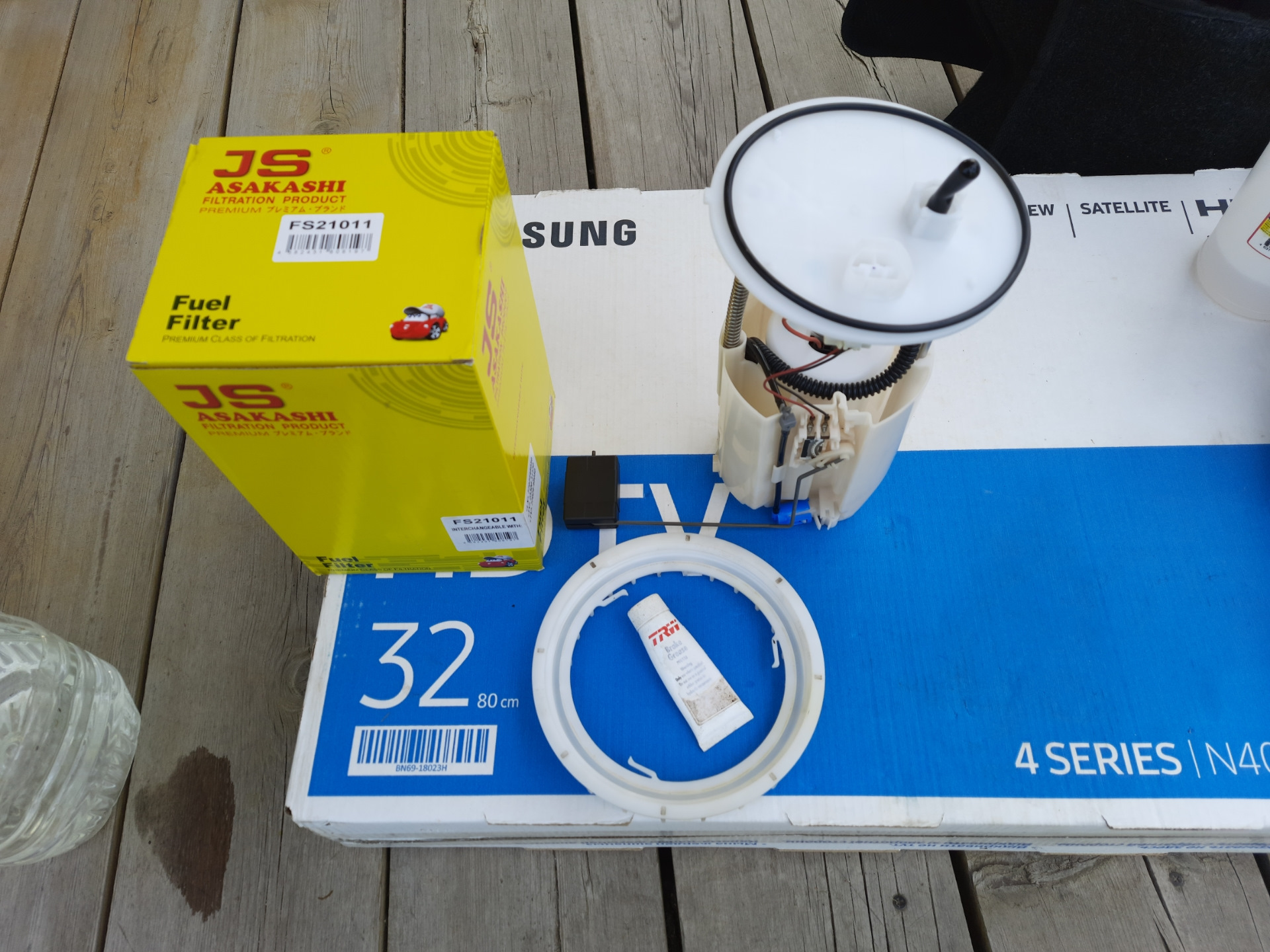

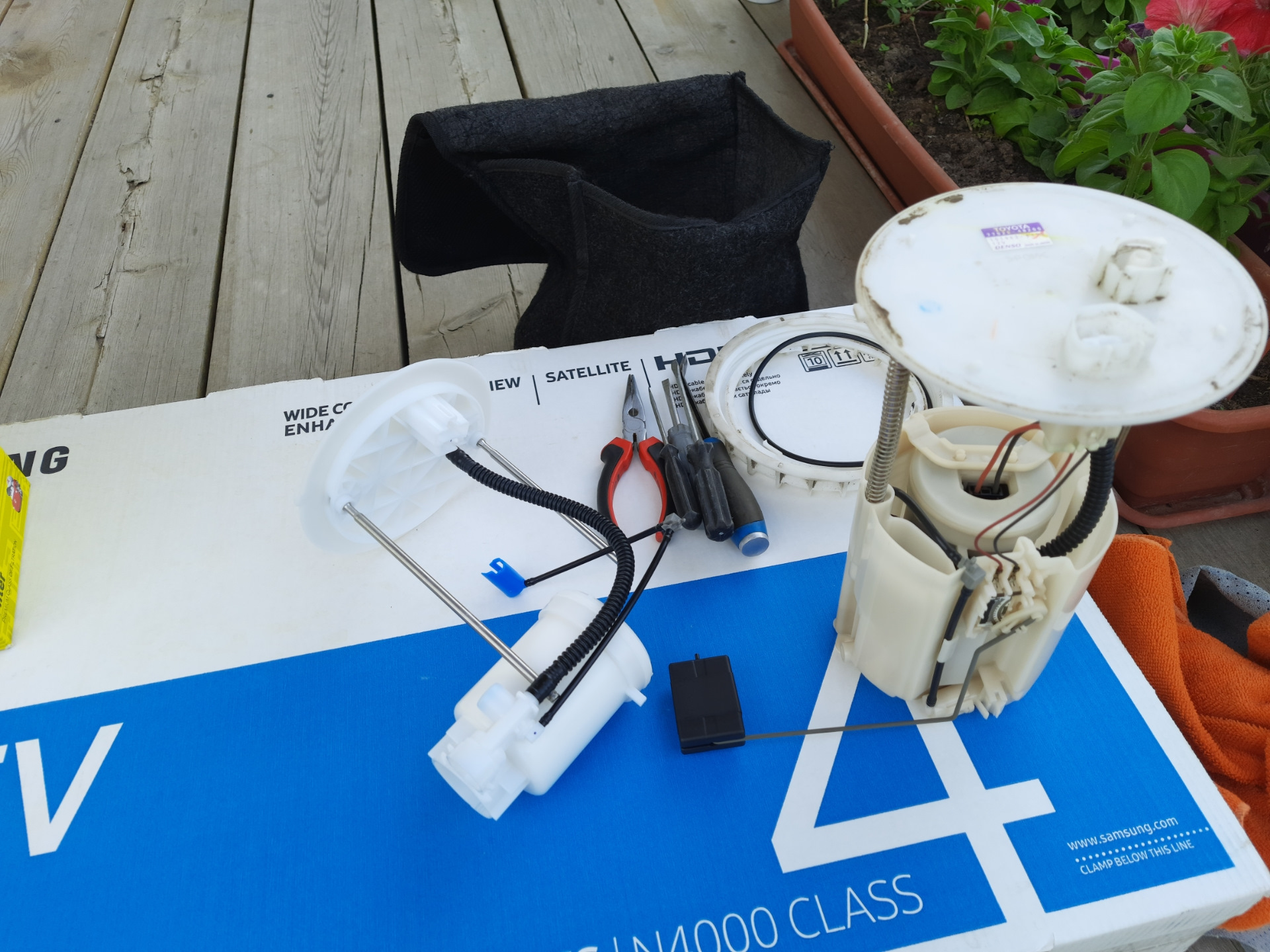

Совсем недавно на одометре перевалило цифру за сто тысяч пробега, а так как топливный фильтр был куплен еще зимой, то было решено заменить.

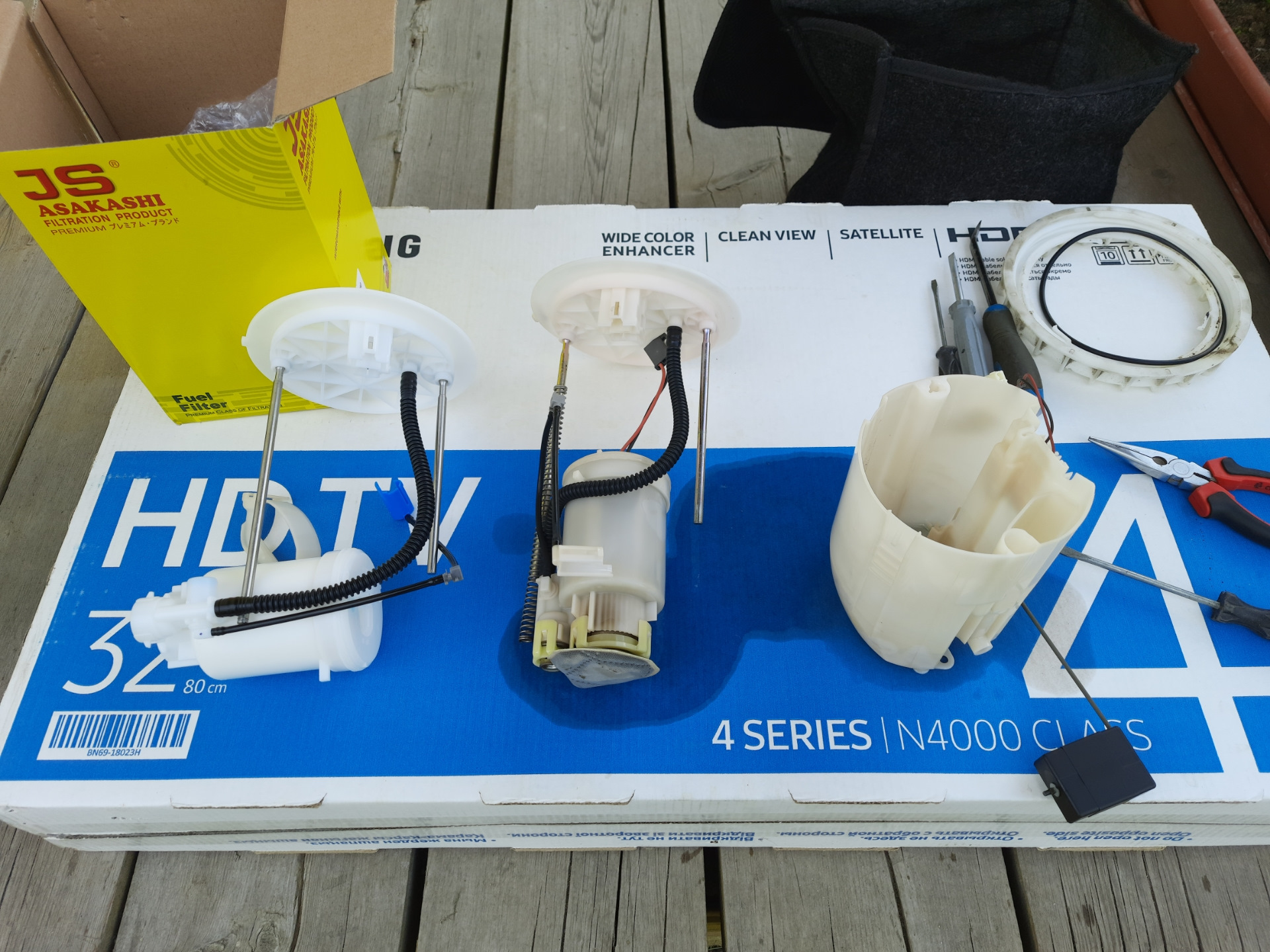

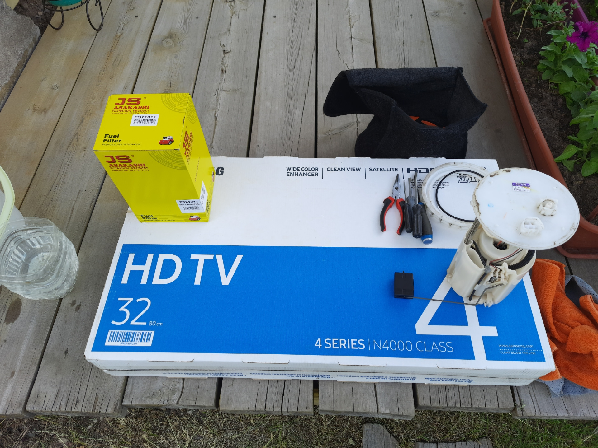

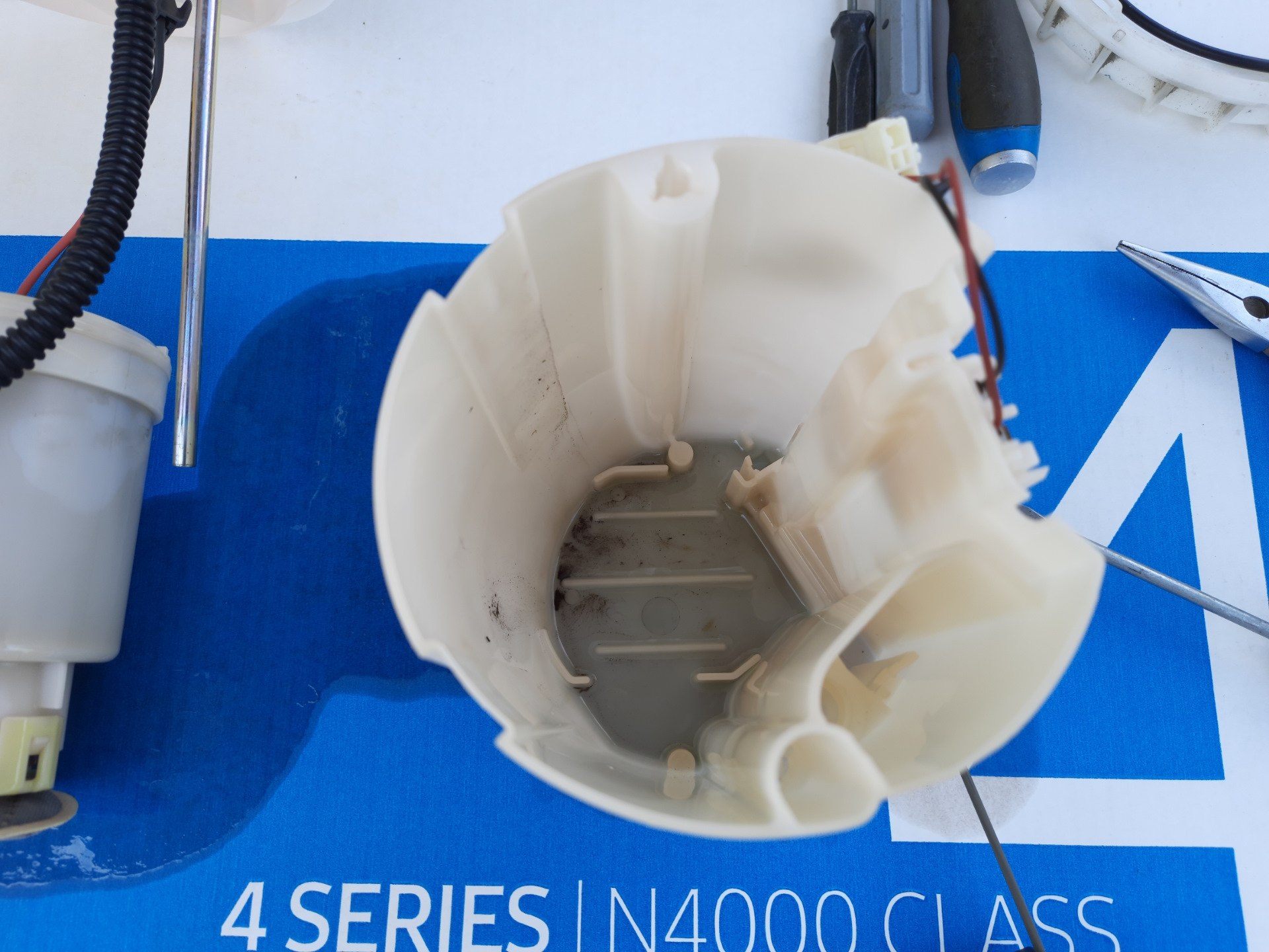

В качестве замены из аналогов топливных фильтров для себя давно выбрал JS ASAKASHI, в данном случае это фильтр с артикулом FS21011, сетку не менял, просто промыл-продул.
Проблем с заменой, в принципе, не возникло, кроме откручивания крепежного кольца всего модуля, но и оно поддалось на уговоры молотка и широкого большого тупого забила.

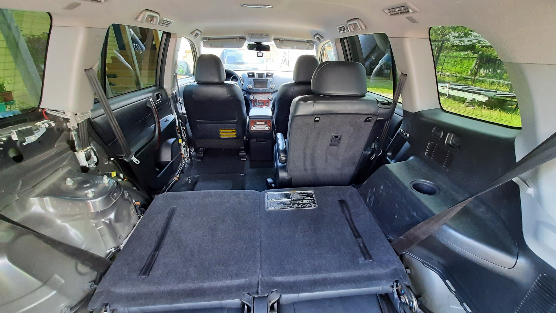

Так как попутно занимался заменой "родного" парктроника на другой, часть салона по левому порогу уже была разобрана, осталось только снять сиденье, хотя многие не снимают, и в путь.

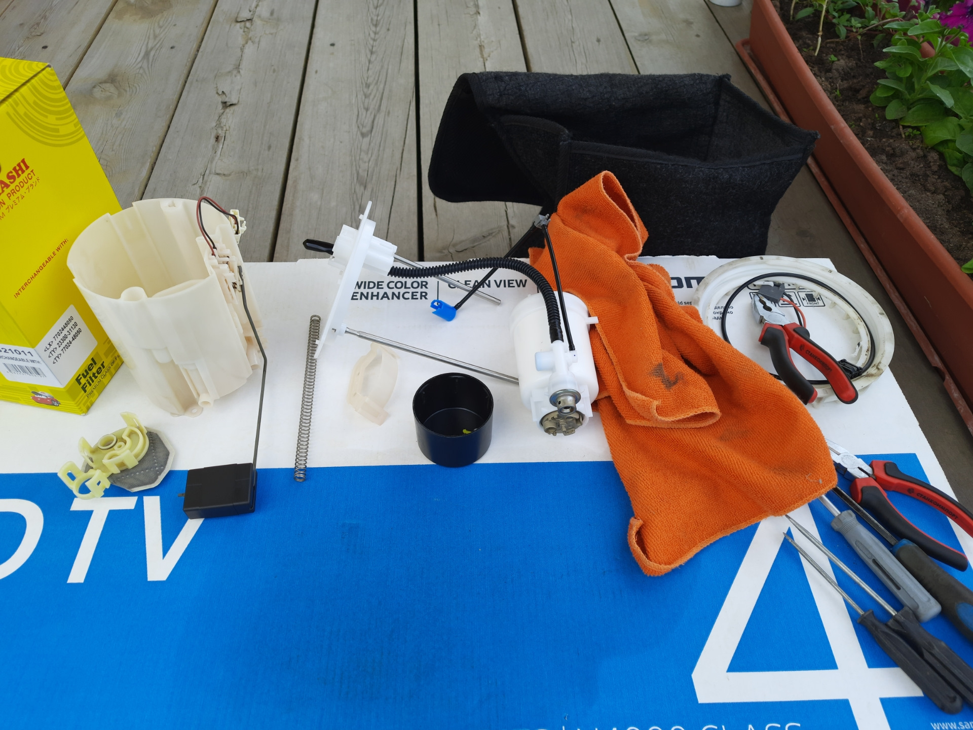

Сам процес разбора и сборки модуля прост, главное не спешить и подготовить чистое место и химию для промывки.

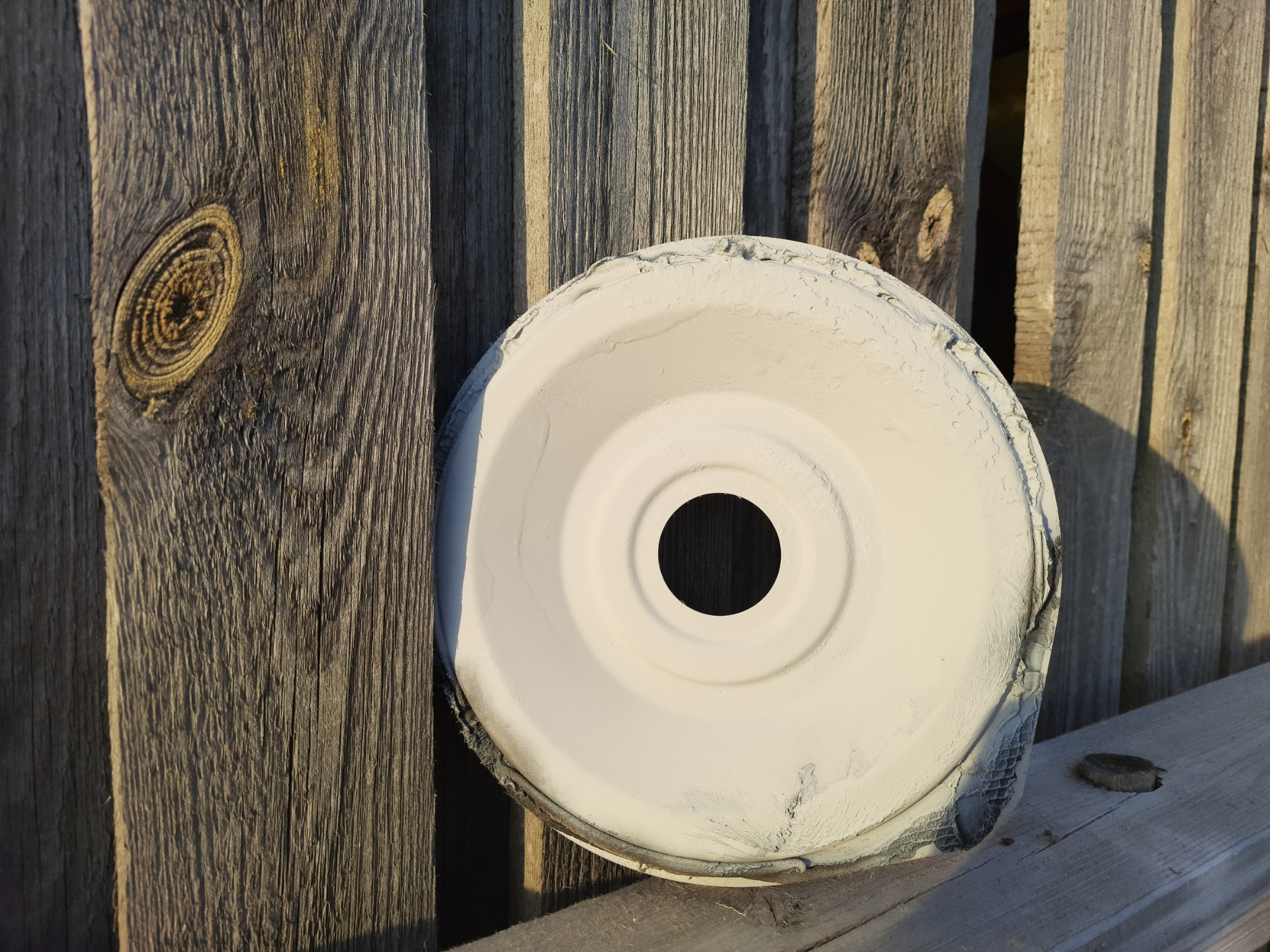

Из дополнительно, что пришлось сделать, это очистка декоративной крышки, которая закрывает модуль насоса из салона автомобиля, так как она была в коррозии с обратной стороны, поэтому после все действий была покрашена внутри и снаружи, даже в цвет

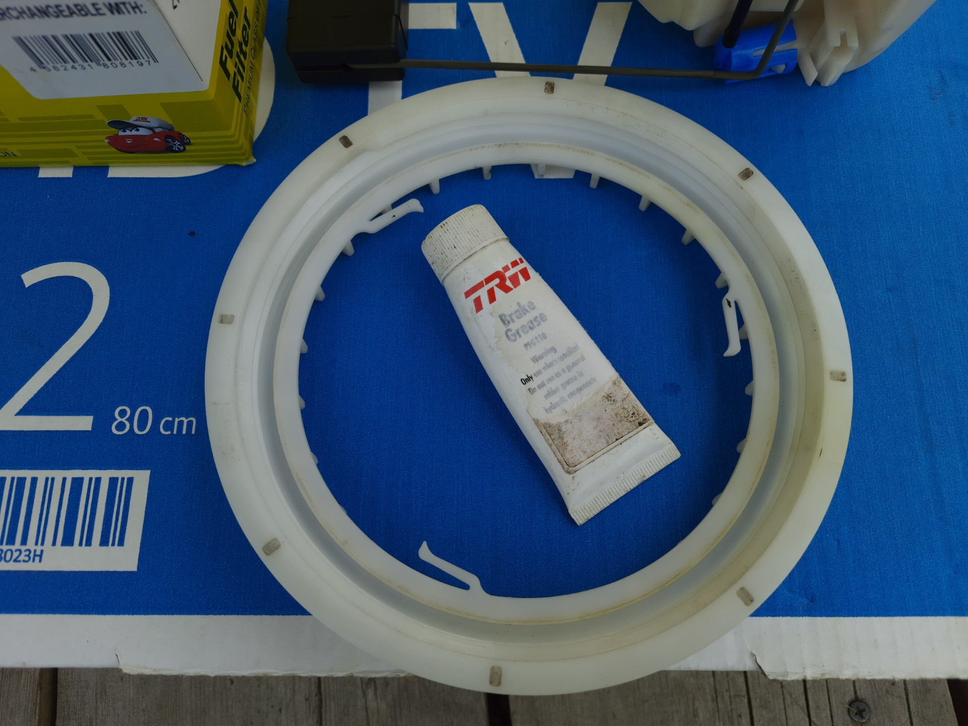

После очистки крепежного кольца модуля насоса, кольцо смазал смазкой для направляющих суппортов, так как она не разъедает пластик, а при следующей замене фильтра кольцо снимется гораздо легче.

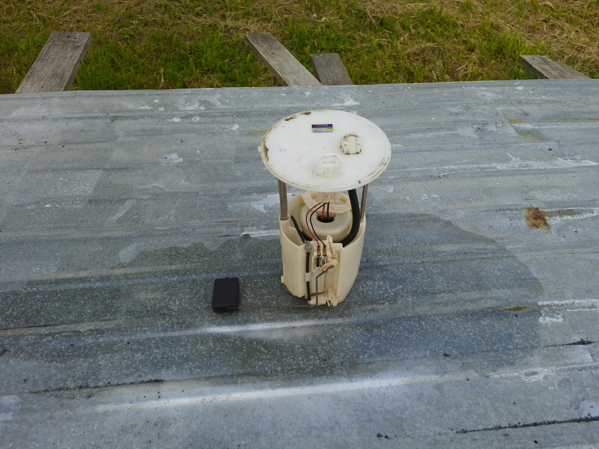

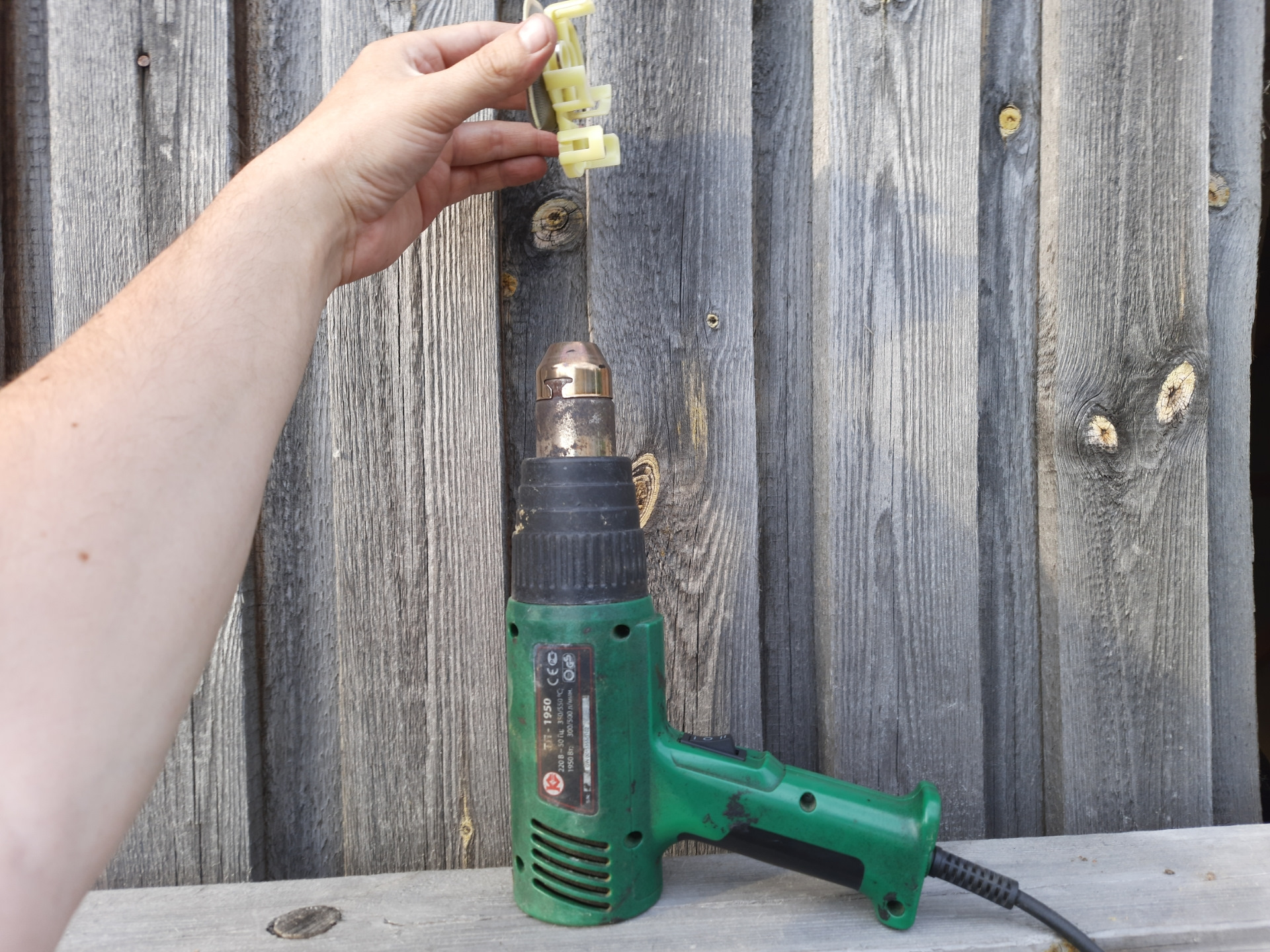

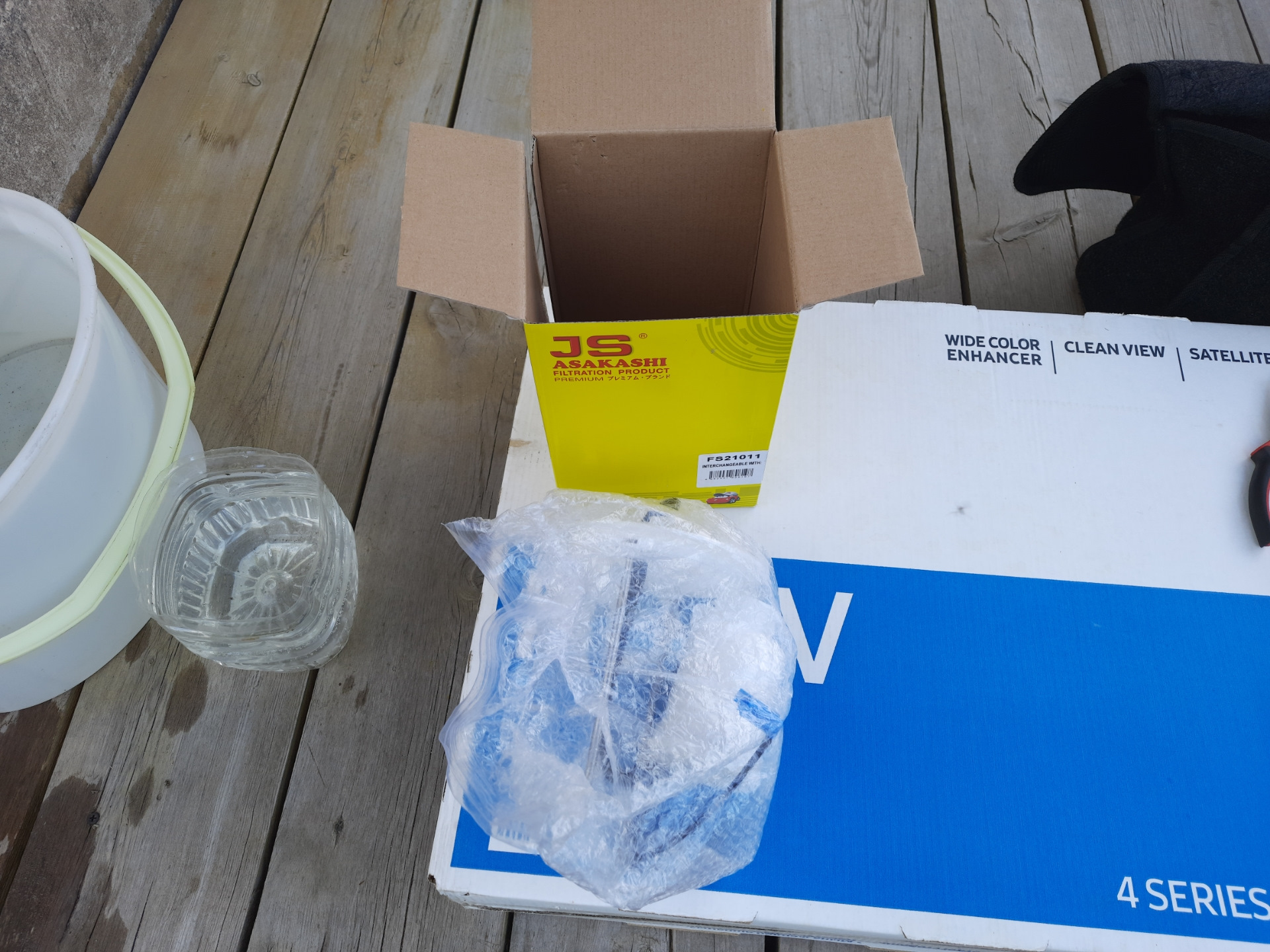

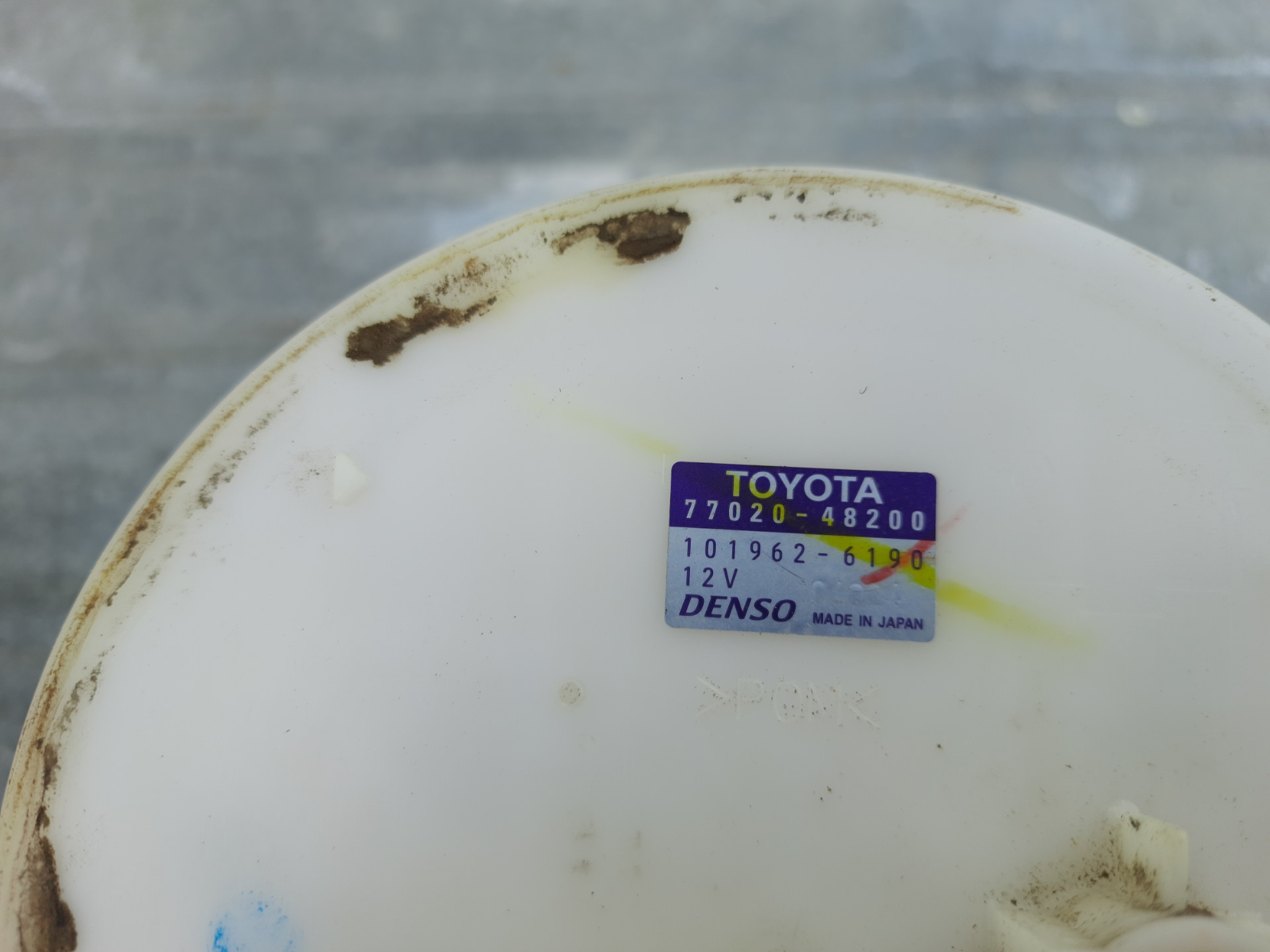

Сам процесс в фотографиях:
Запчасти на фото: 048200, 1019626
Запчасти на фото: 318081
Запчасти на фото: FS2101
Попутно прошелся пылесосом во всех недоступных до этого местах.
