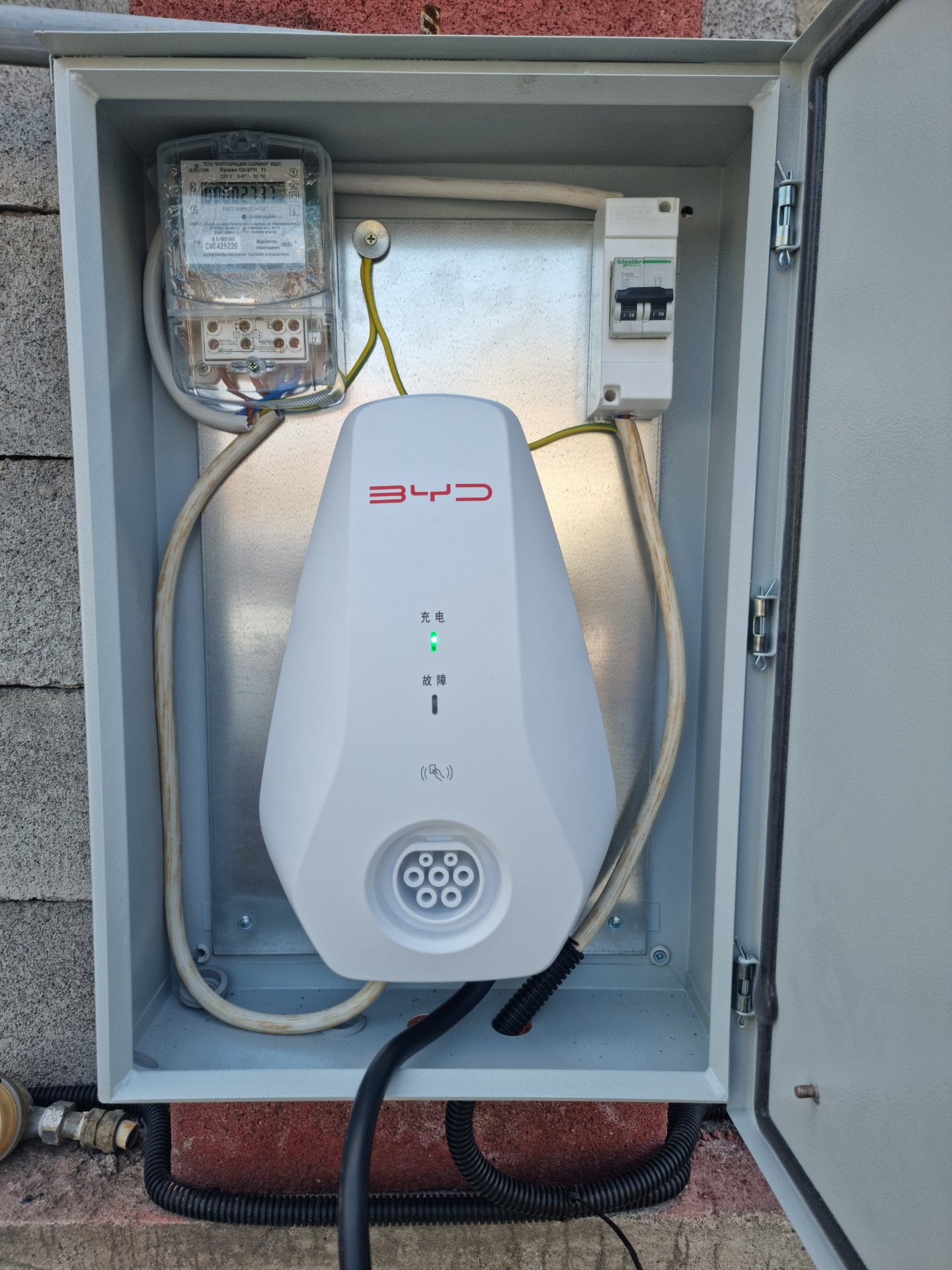

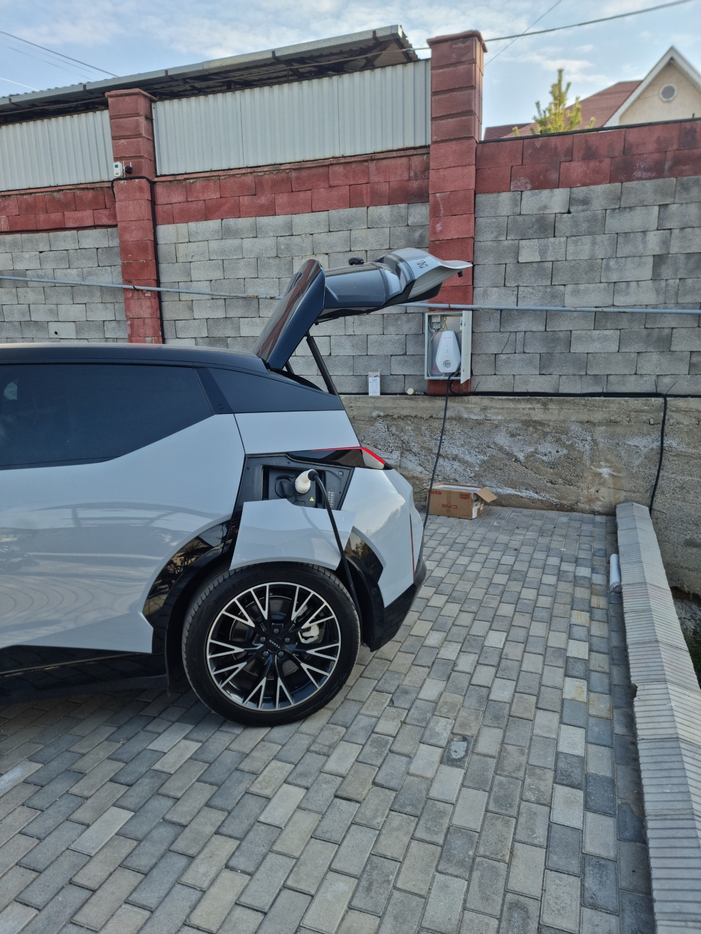

Эти две недели были немного геморойные в плане зарядки. Быстрых зарядок у нас в городе не так много, а те что есть постоянные очереди, бывает что ждёшь по 2-4 часа чтобы 30мин зарядиться. А на медленную заезжать и ждать по 7 часов это конечно такое себе удовольствие. Но вот по истечении двух недель позвонил продавец и сказал что зарядки привезли и можешь забрать, только они не оригинал Zeekr, а оригинал BYD.
Я совсем этим не расстроен, так как BYD тоже очень сильный бренд по производству электромобилей. Установка заняла пару часов.
Так как зарядка 7KW использовал кабель 3х6, поставил счётчик так для себя, ну и конечно автомат на 40А.
Теперь про проблему зарядки я совсем забыл, дома на ночь и кайф, с утра заряжен и в путь.
