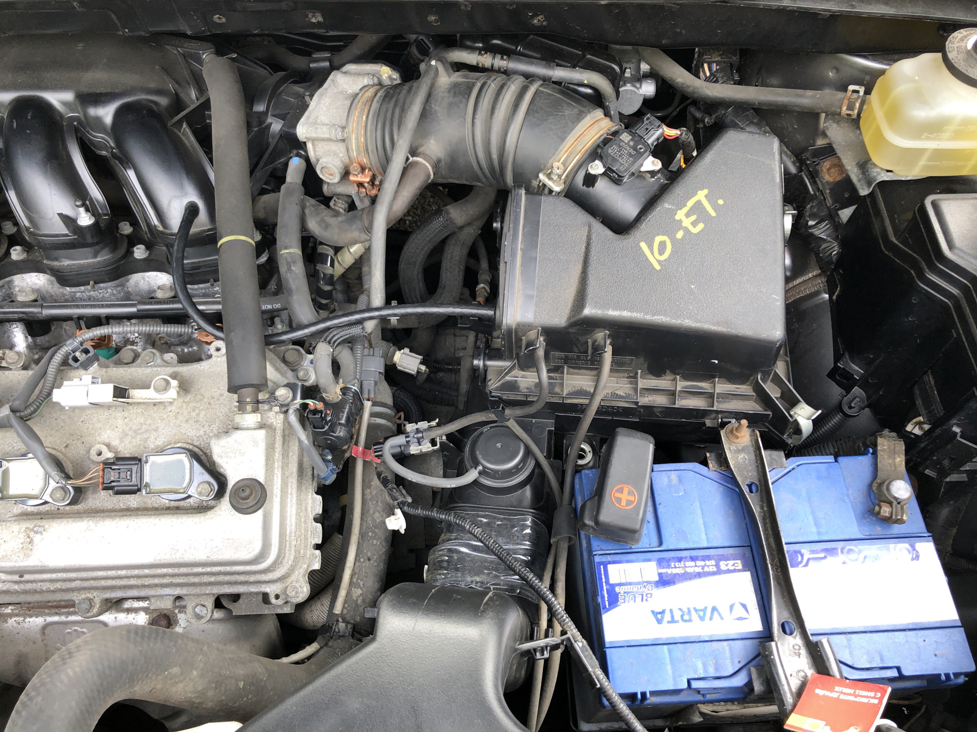

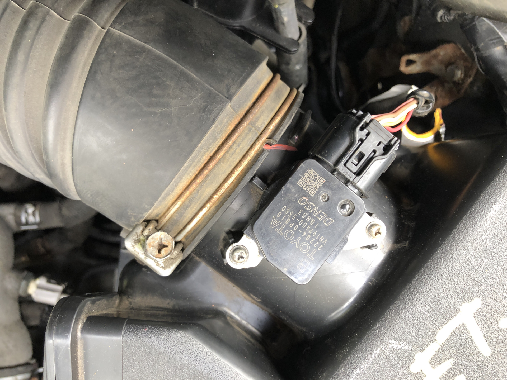

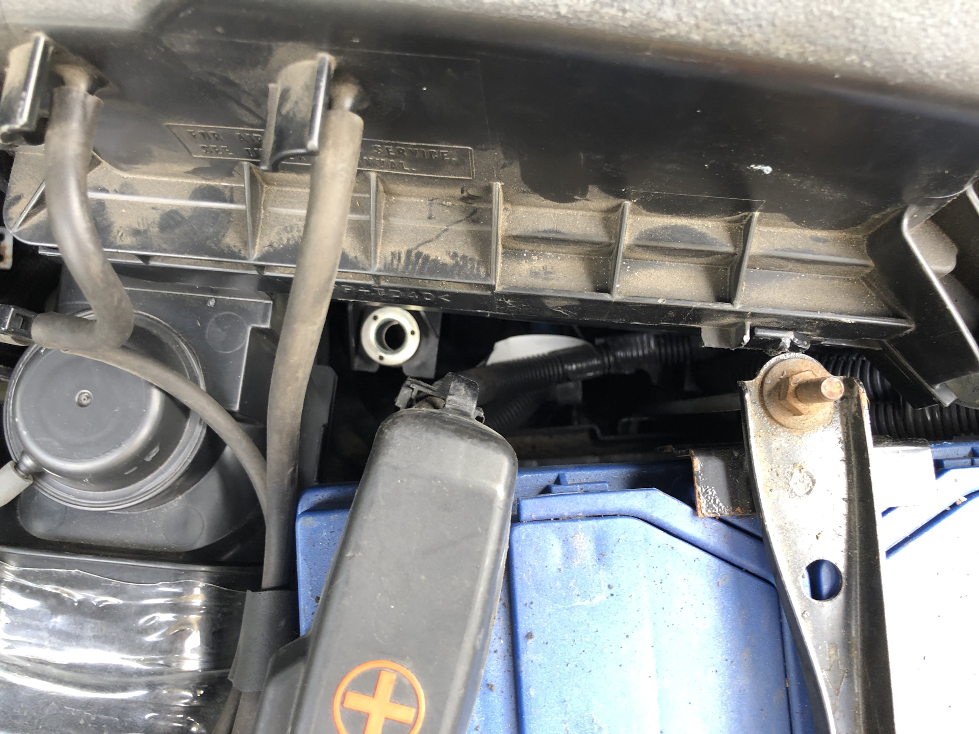

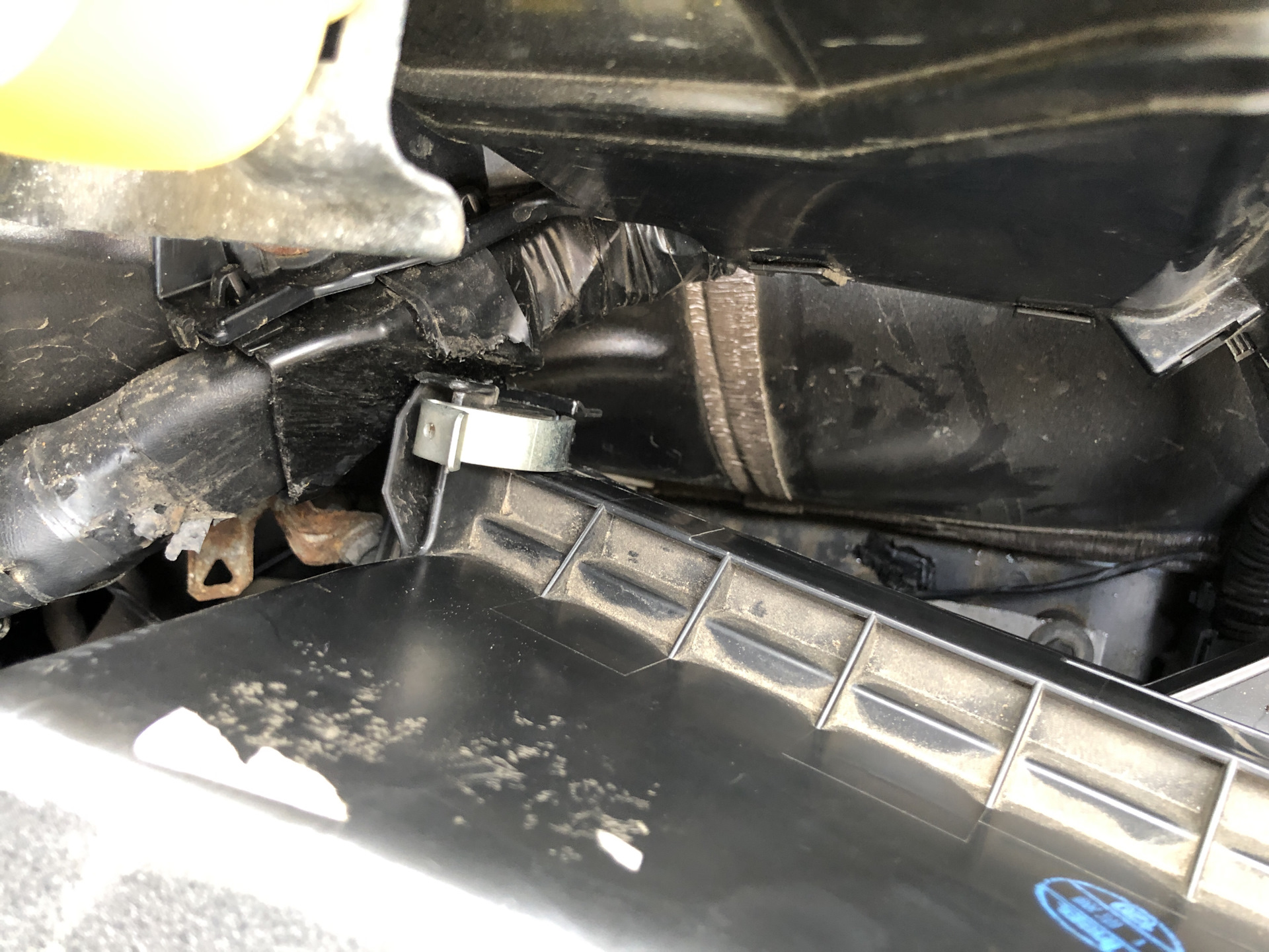

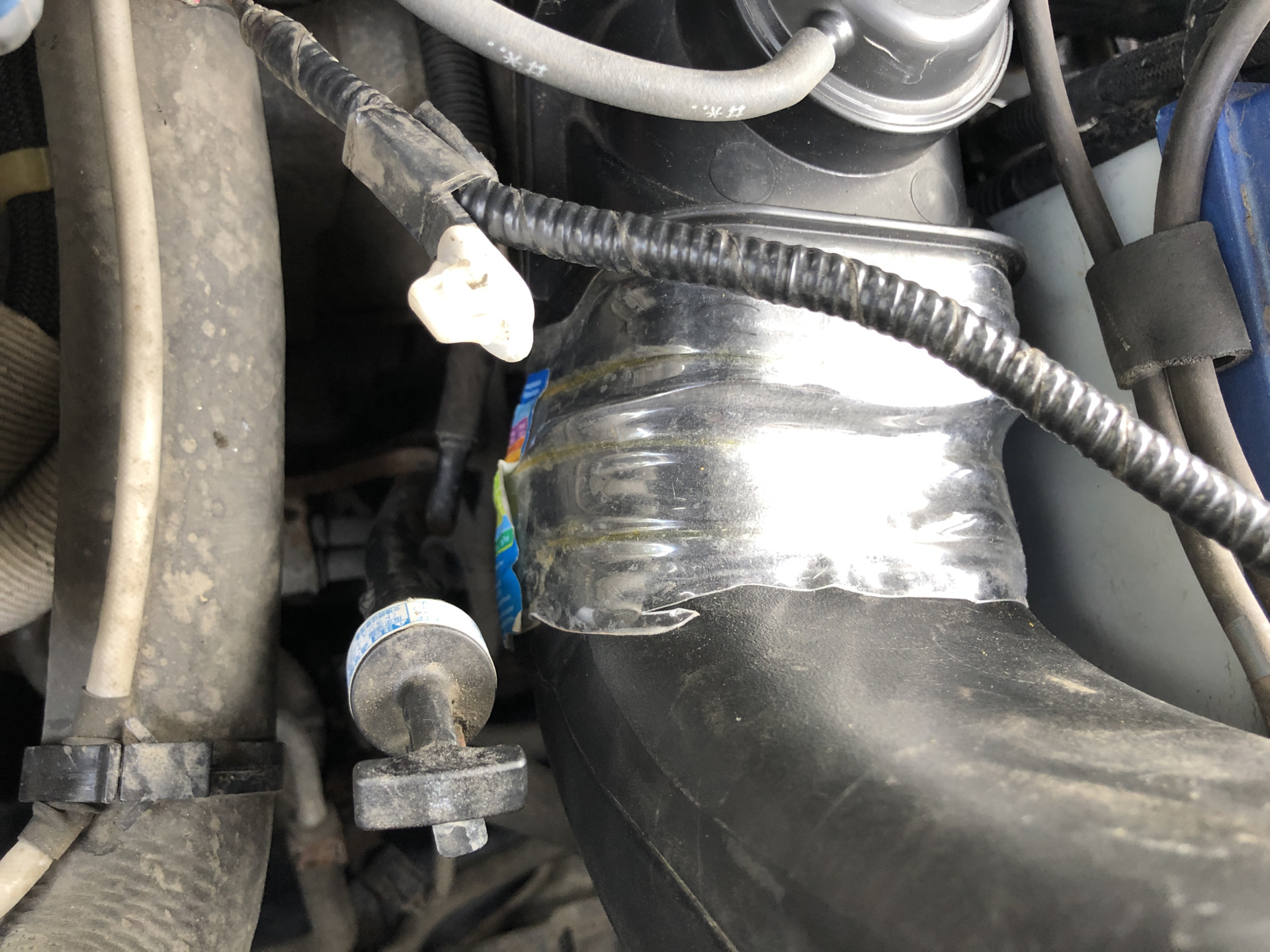

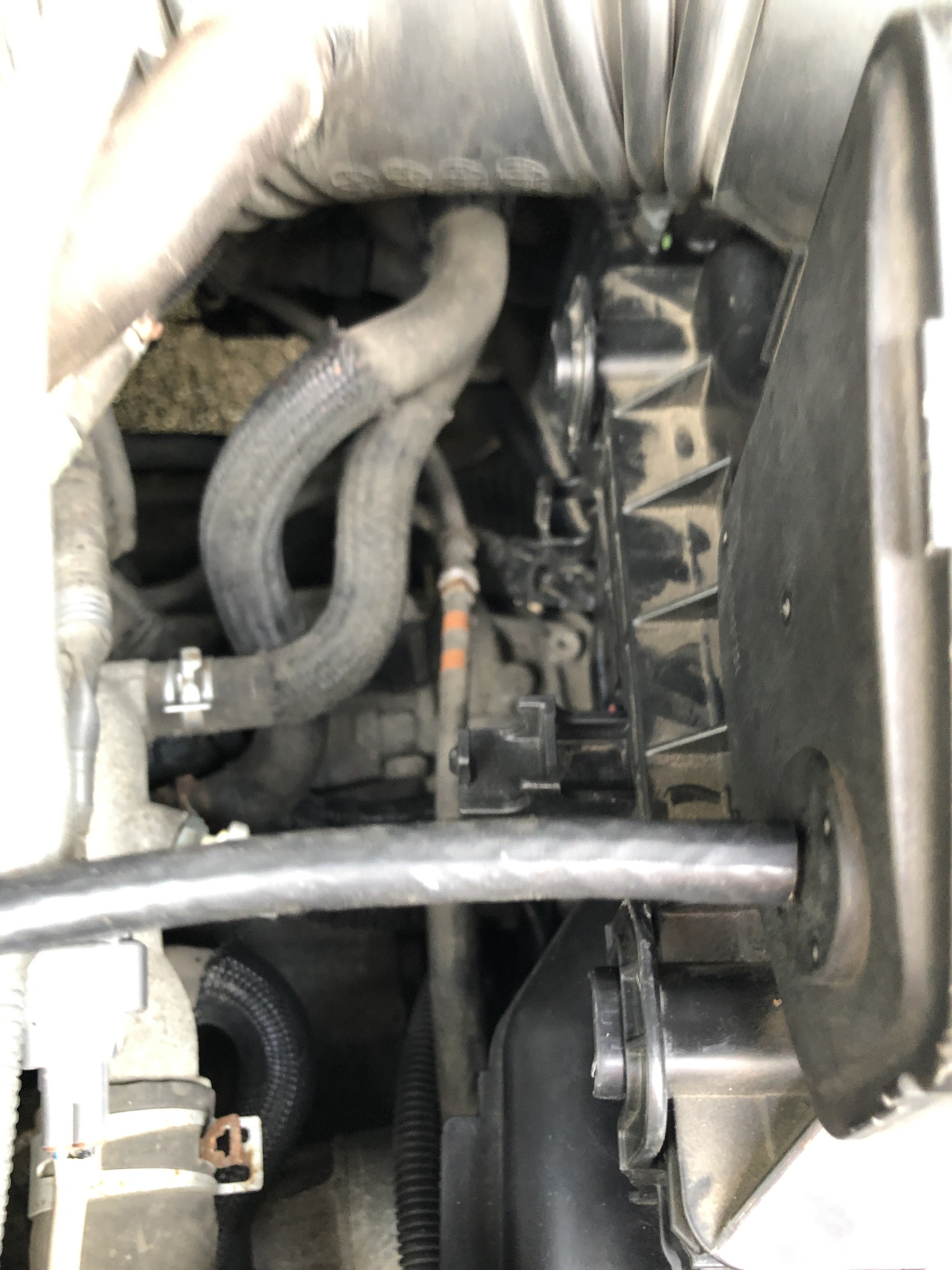

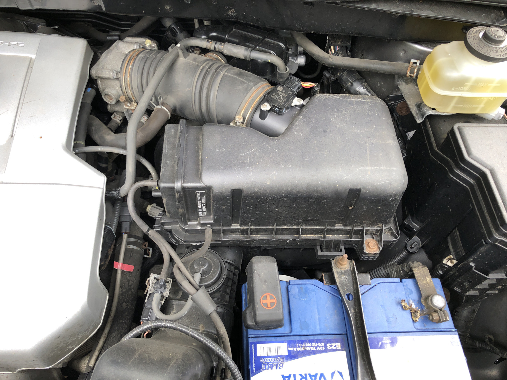

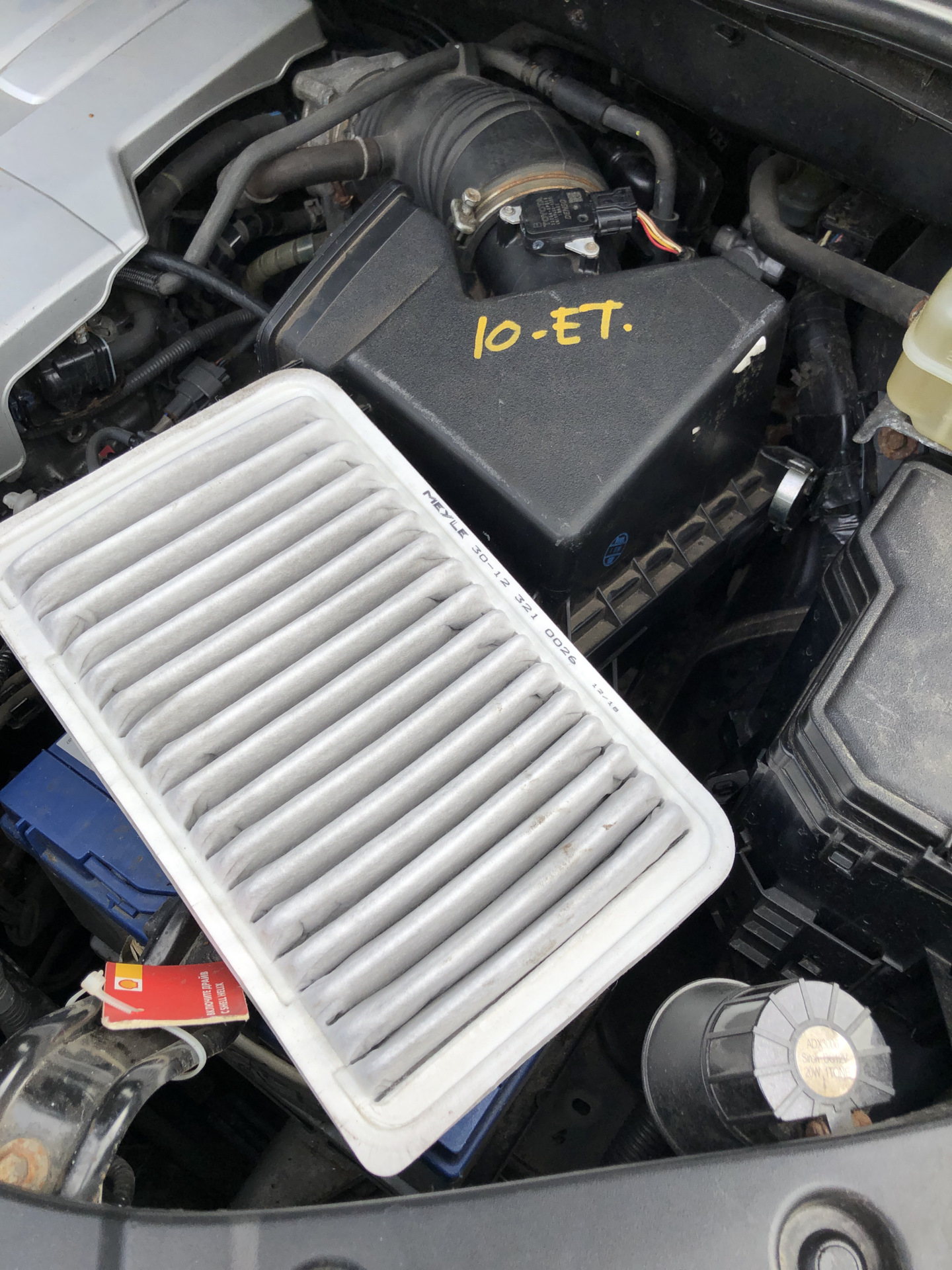

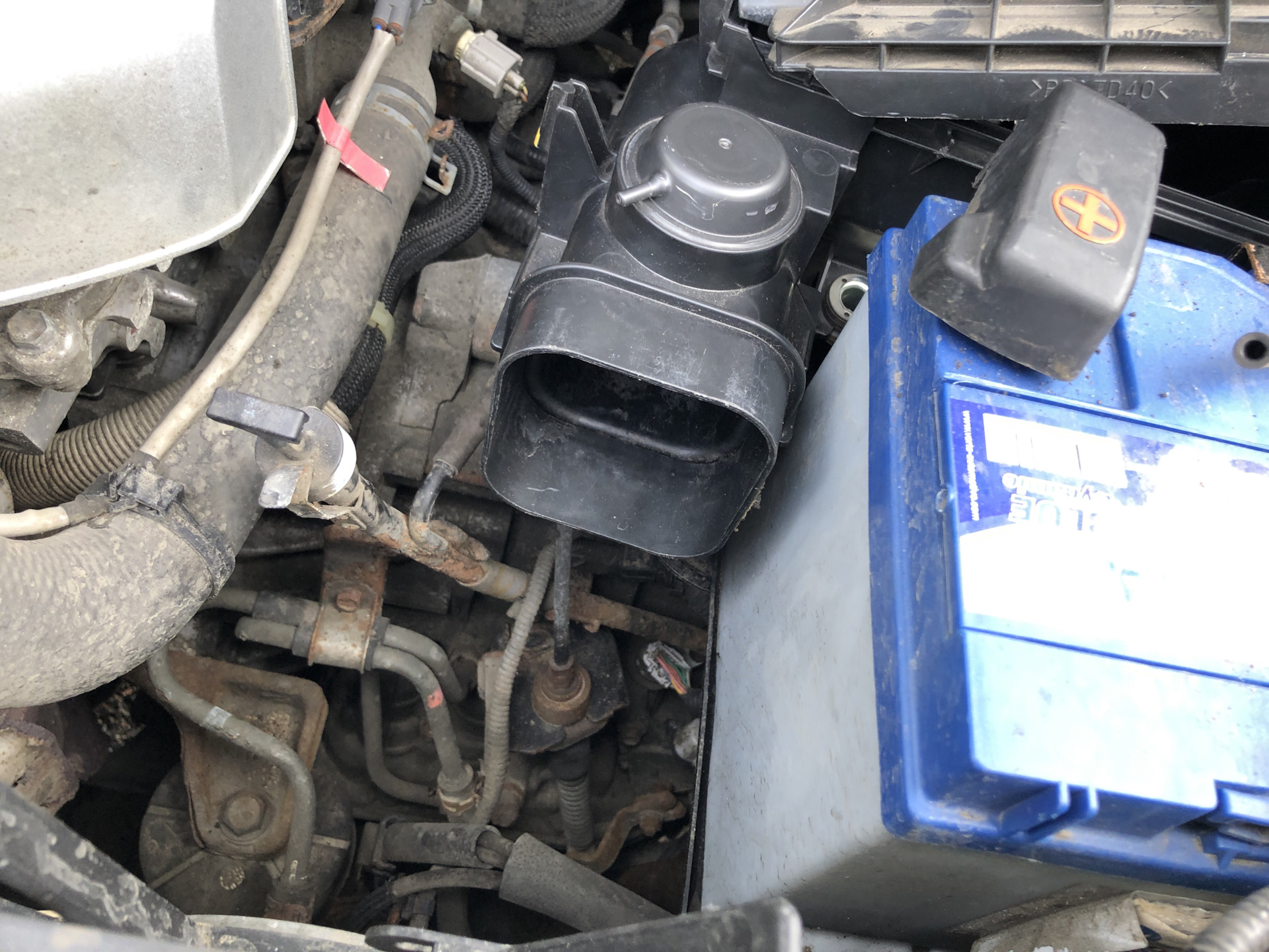

Где не читаешь, куда не смотришь, везде одно у того у того ремонт двигла, задиры цилиндров, ну конечно не исключены разные виды из-за чего можно сделать капиталка двигла, но считаю 1 недуг я предотвратил. И так набравшись мыслями заказал у Евреев (ЕвроАвто) короб оригинал б/у от Camry v50,3.5. Выделив день на машину приступил к внедрению данного девайса внутрь.
С жаждой выкорчевав родной короб понял что установка мне показалось не так как описано, а это потому что таких операций не разу я не производил, пришлось включать мозги. Но как и раскатывалось нужно терпение, ножевую по металлу, шуруповёрт с двумя свёрлами на 6 и 5 бутылка пластиковая, крепёж от родного короба подошёл, да и нужен шланг 4мм от двигателя к коробу, тот который родной будет в натяг, я купил на отрез шланг 1 м с запасом. Провозился 4 часа и вот все на месте, писать прямо много, честно, будут вопросы пишите только до процедуры, отвечу!
Вот номер б/у или аналог, можно отталкиваться STTYL6301C0
Запчасти: STTYL6301C0
Цена вопроса: 5 800 ₽ Пробег: 160 000 км

Добрый день. Подскажите номер фильтра для нового короба.
