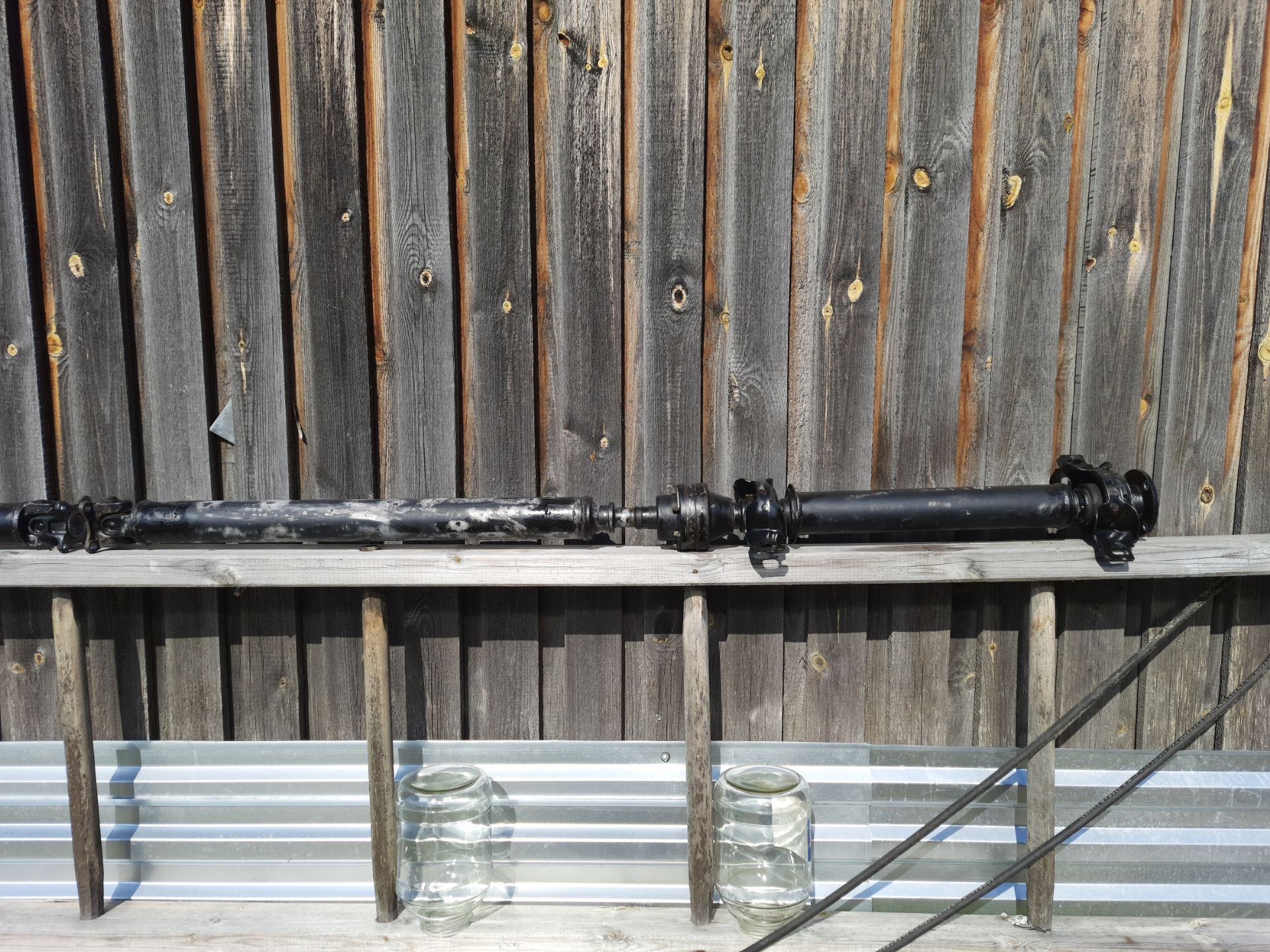

С недавних пор стал замечать маленькую вибрацию (рябь) по кузову при ускорении, на привода почему-то не думалось, ведь вибрация, когда причиной служат внутренние гранаты приводов или их трипоиды имеет несколько другой характер.

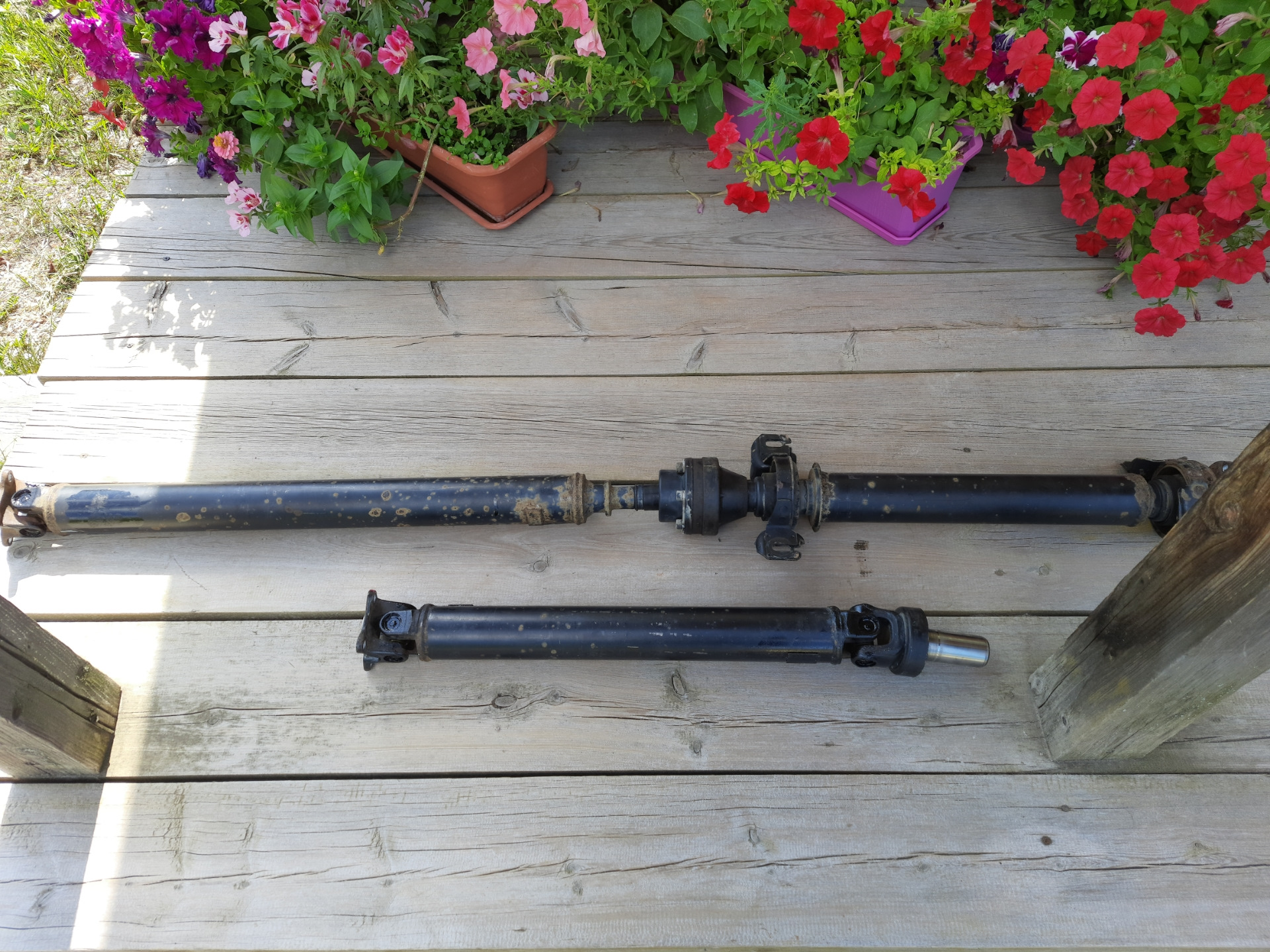

Долго не думая, заскочил вечером субботы другу в бокс снять кардан:

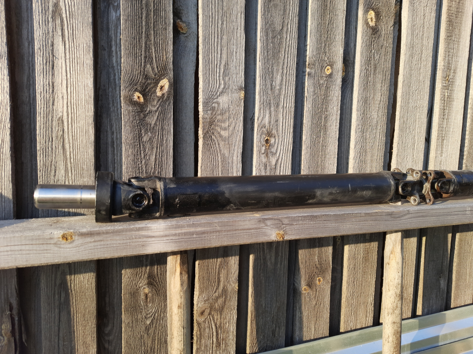

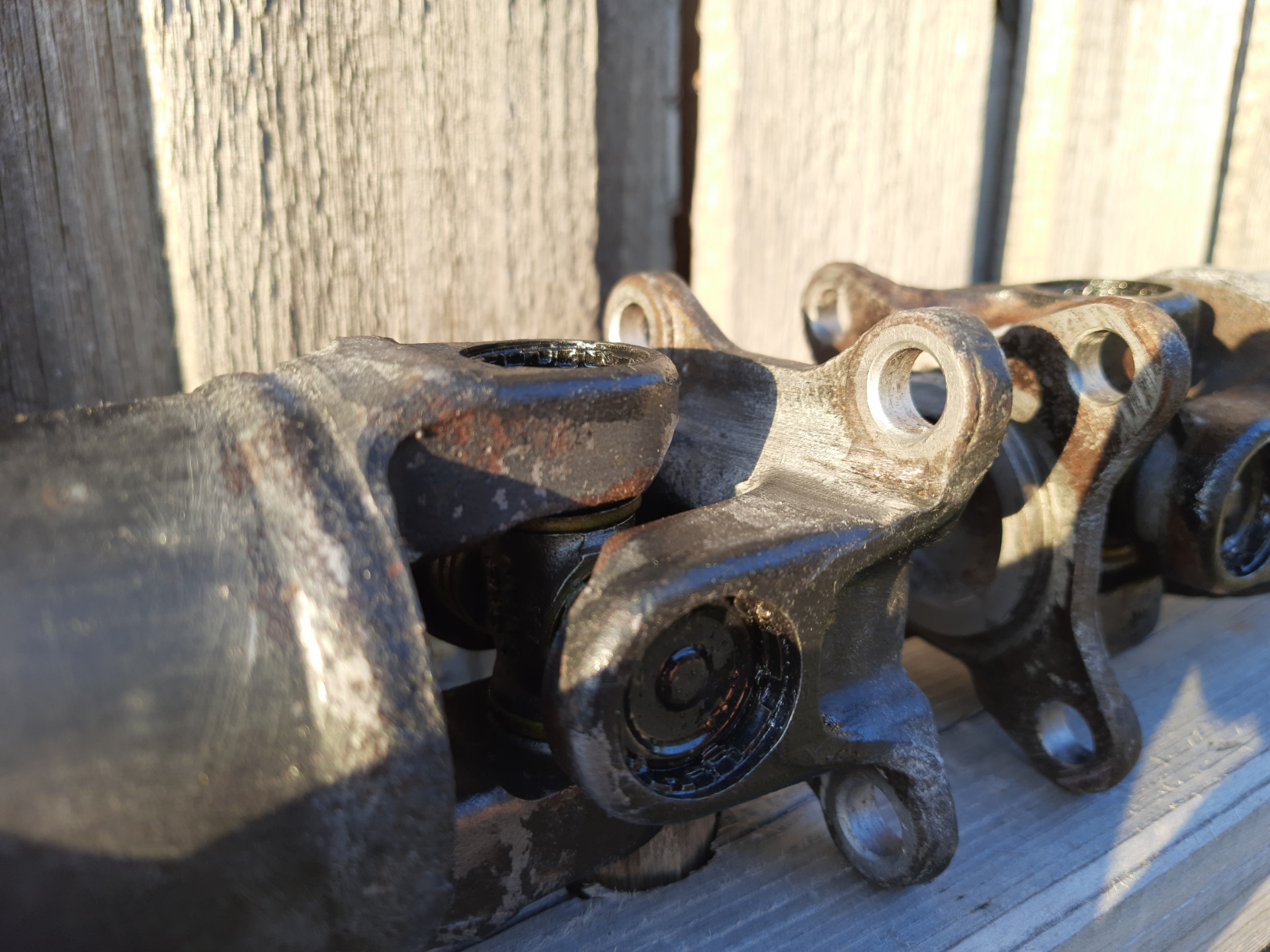

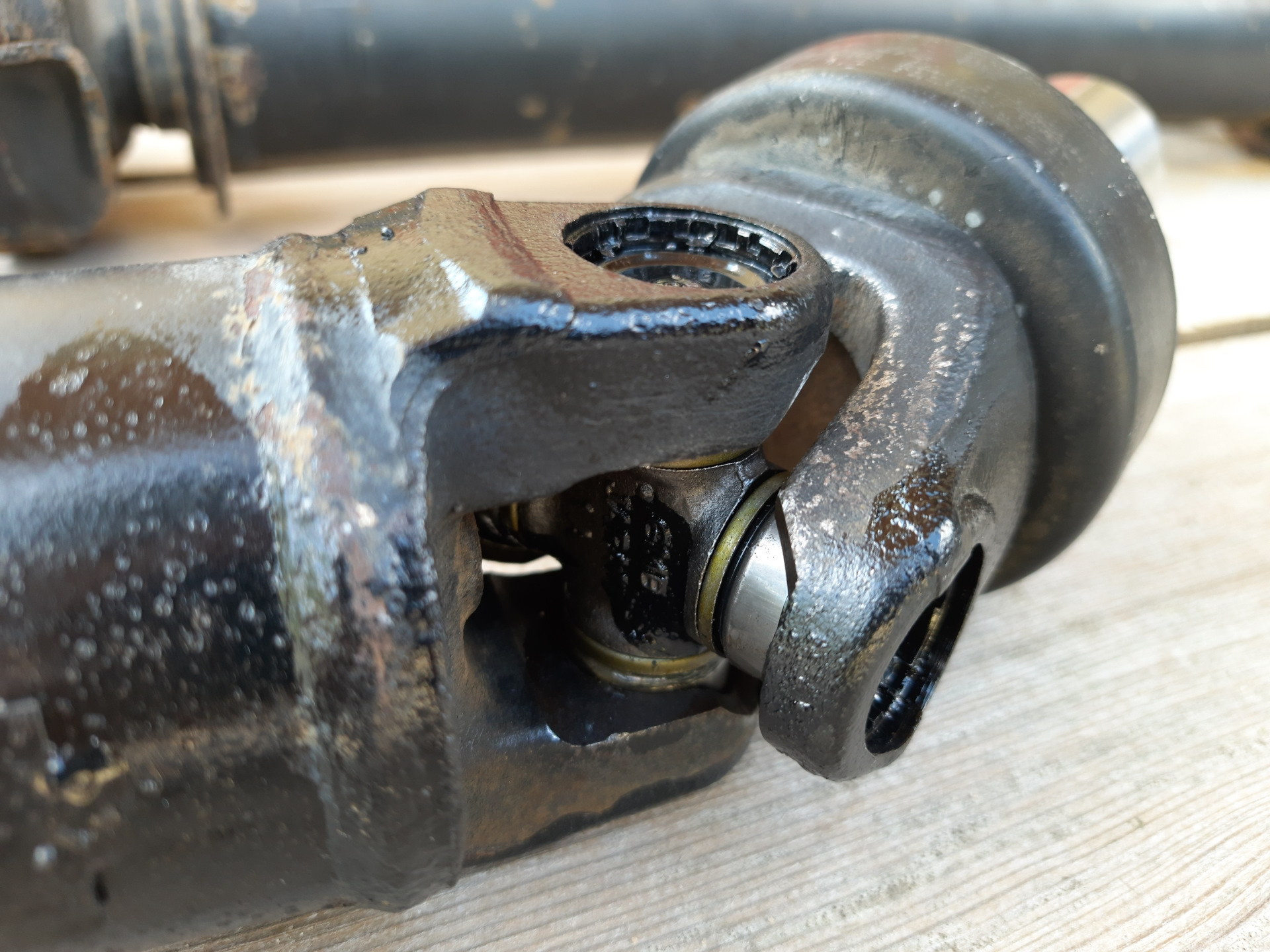

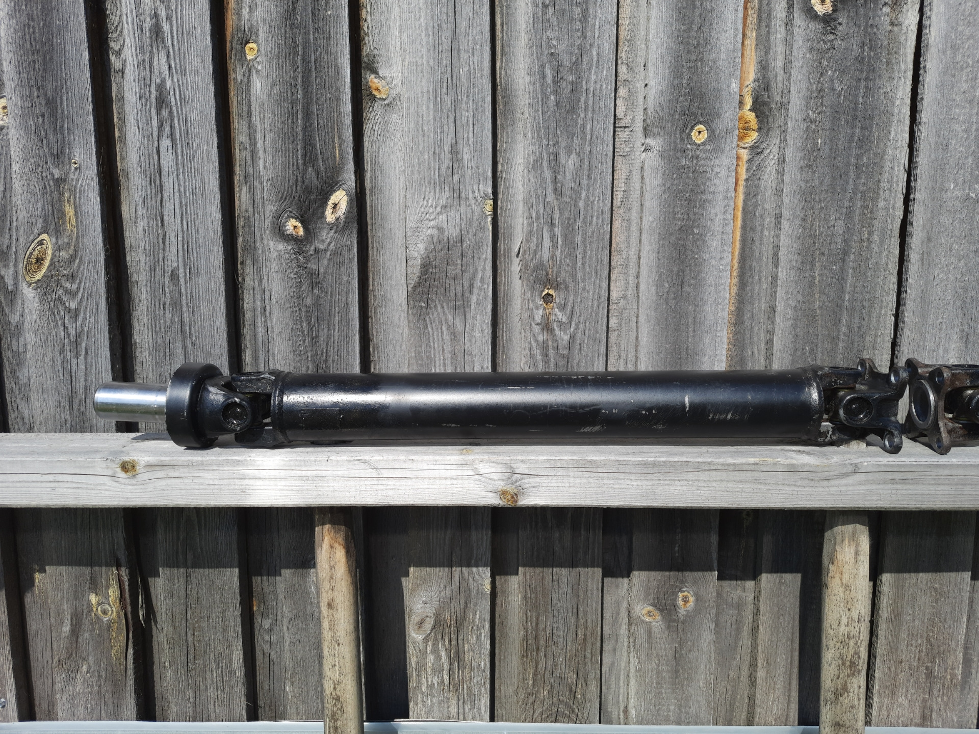

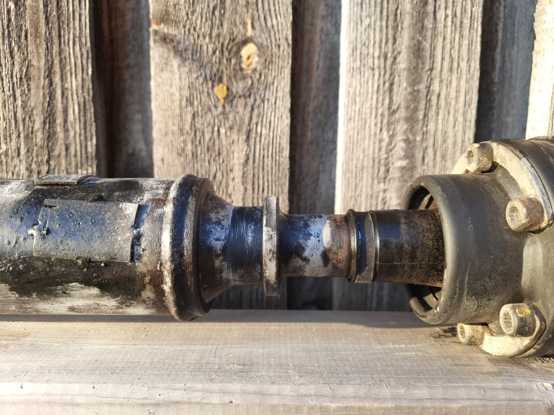

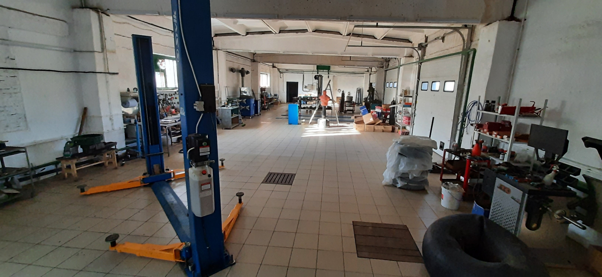

Бокс на моё счастье оказался свободен, спасибо Сане! Предварительно проверил все крестовины на люфт и на первой крестовине от раздатки он оказался существенный, решено, снимаю.
Ну что понеслось, вообще сначала думал, что без кардана хай поедет на переднем приводе, но не тут-то было, когда снял и увидел бегущее масло из раздатки, стало все ясно, что мы — я и кардан поедем и будем вместе наедине какое-то время, а хай будет отдыхать неделю.
Когда снял кардан, первая крестовина оказалась так же еще и сухой, перебирала, мягкой работы от неё не приходилось ждать.

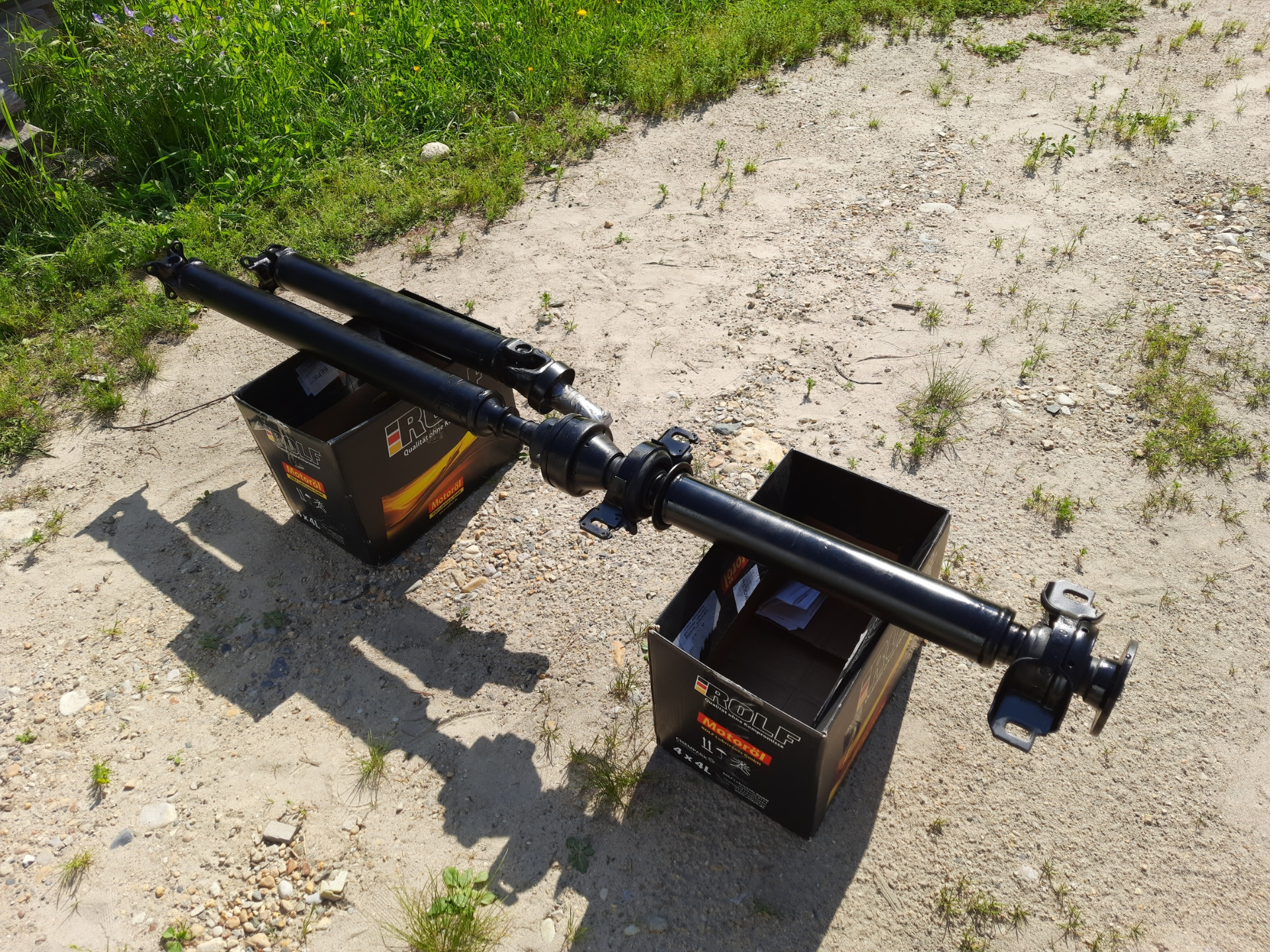

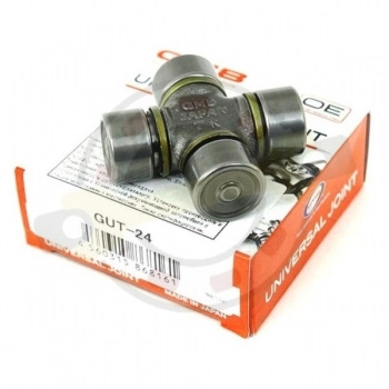

В качестве замены крестовин было выбрано два кандидата:
— TOYO TT124
— GMB GUT24
Обе крестовины имеют идентичные размеры (22 x 57).
Для замены крестовин была выбрана давно в Вологде известная мне контора — avtokardan35.ru/
Кроме замены крестовин я знал, что ребята могу сделать балансировку кардан с двумя подвесными подшипниками в сборе.

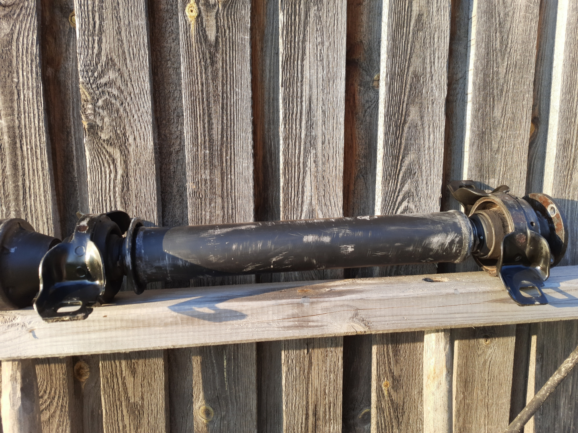

В день Ч везу крестовины TOYO и кардан в ремонт, вечером звонят, говорят все готово, но на ваших крестовинах люфт, можете приехать проверить, проходят не долго, гарантии не дадим, я говорю вы то что чаще всего ставите? Они сказали, что ставят чаще всего GMB, ок, везу им gmb gut24.

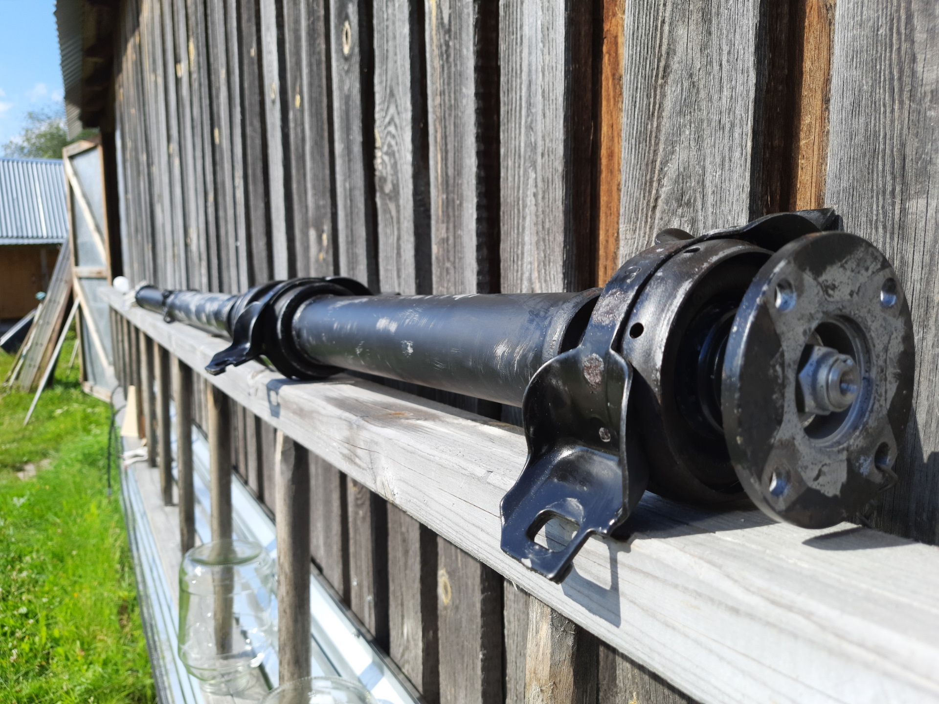

На следующий день довольный забираю готовый и отбалансированный кардан.

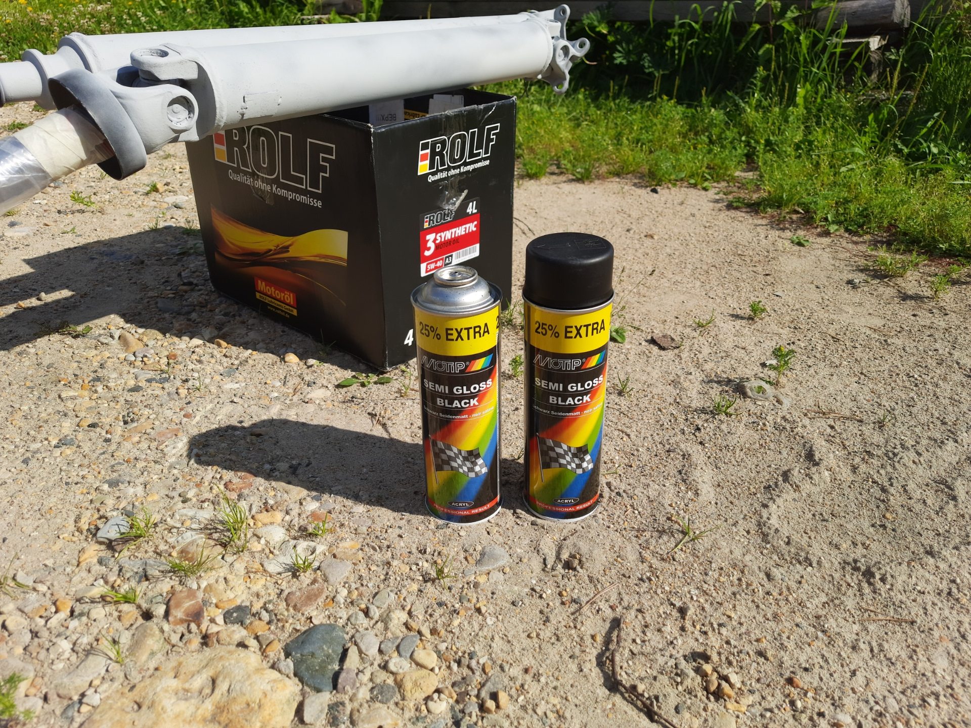

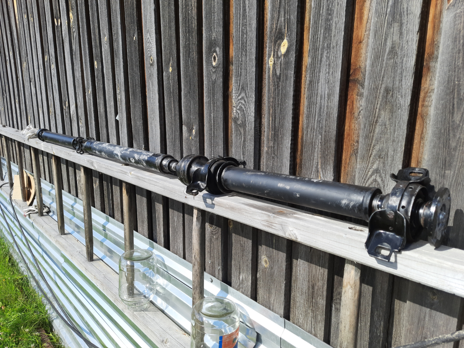

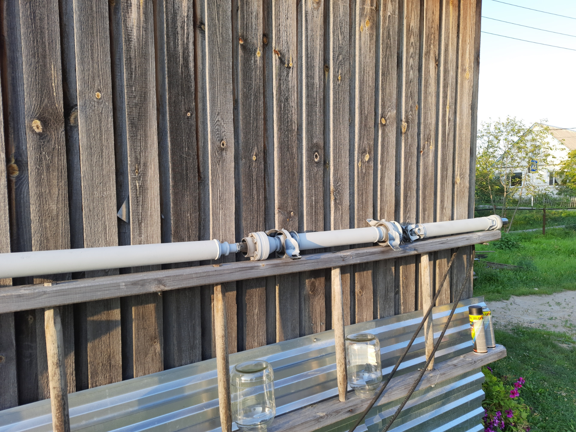

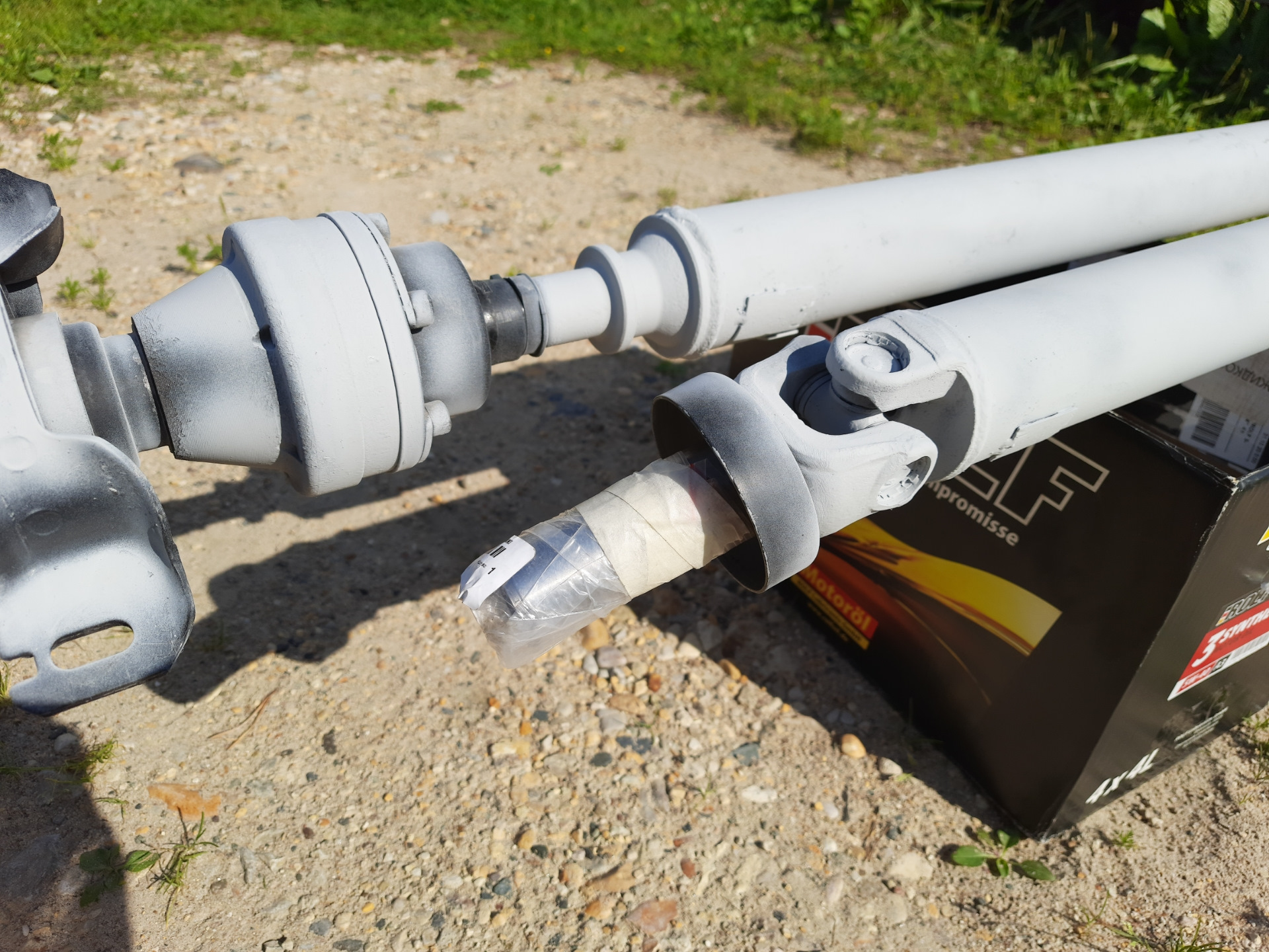

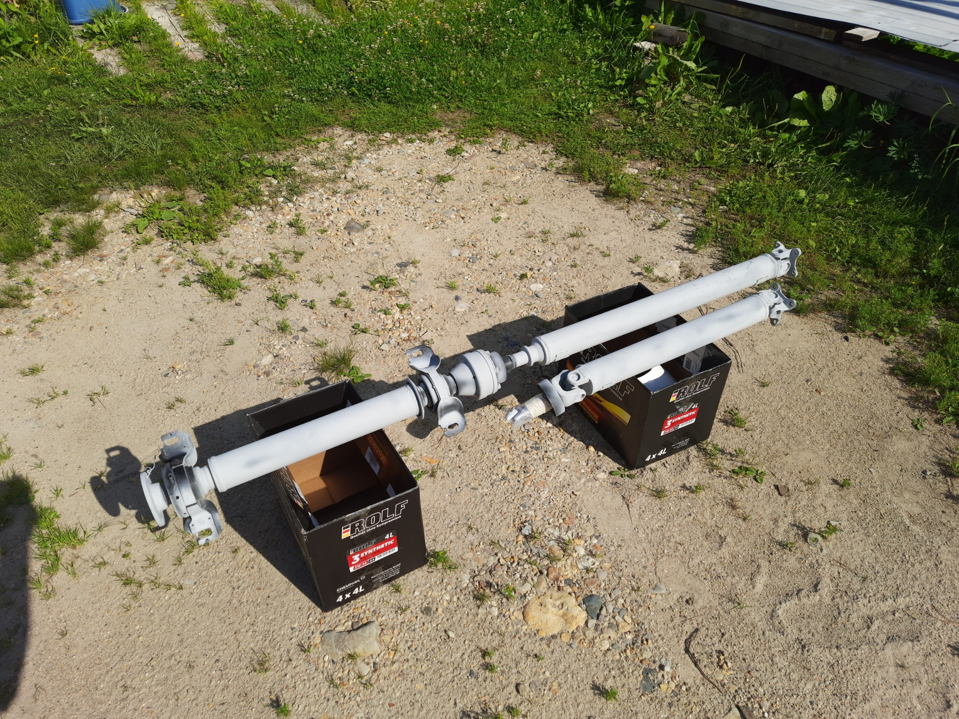

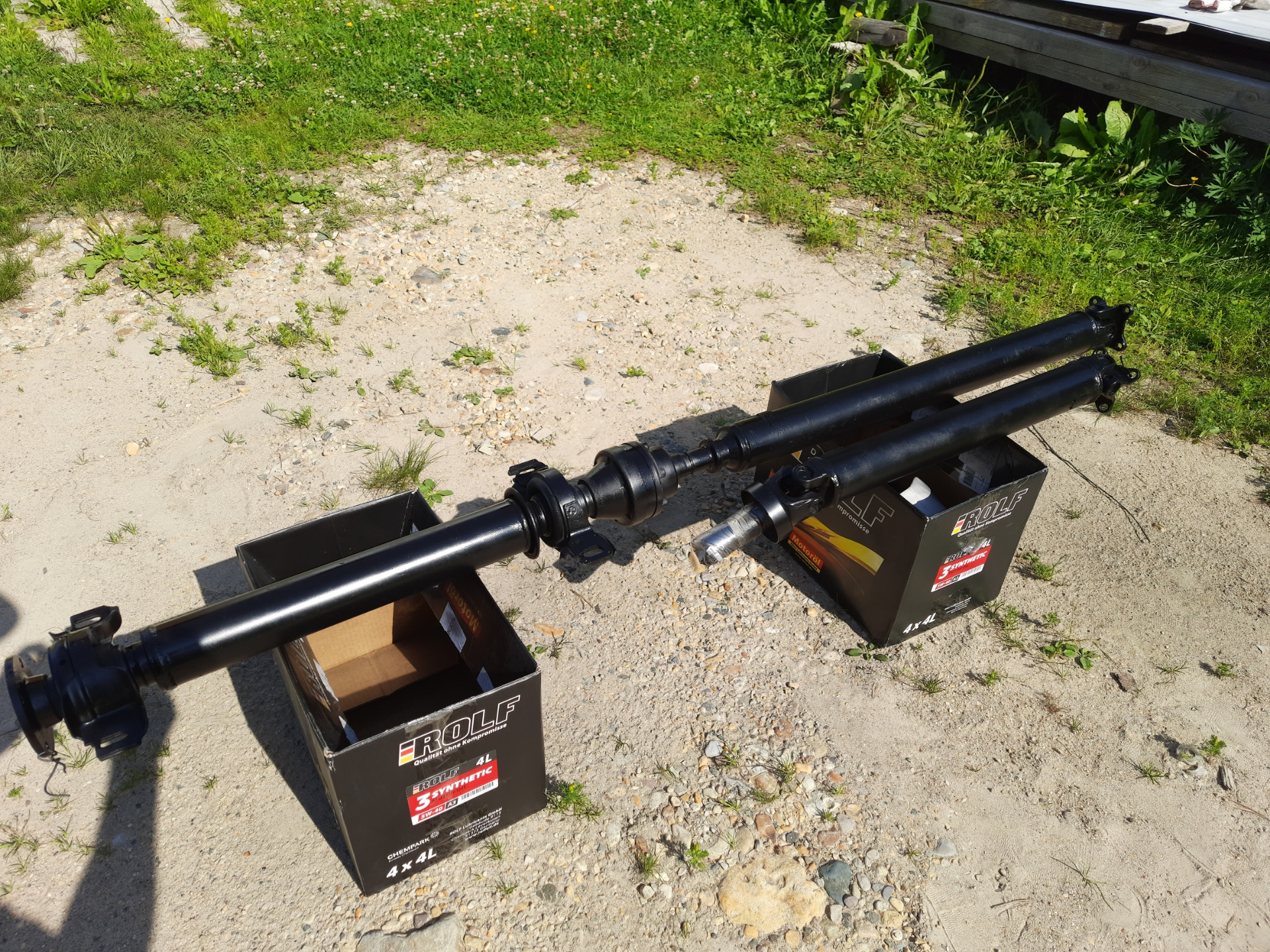

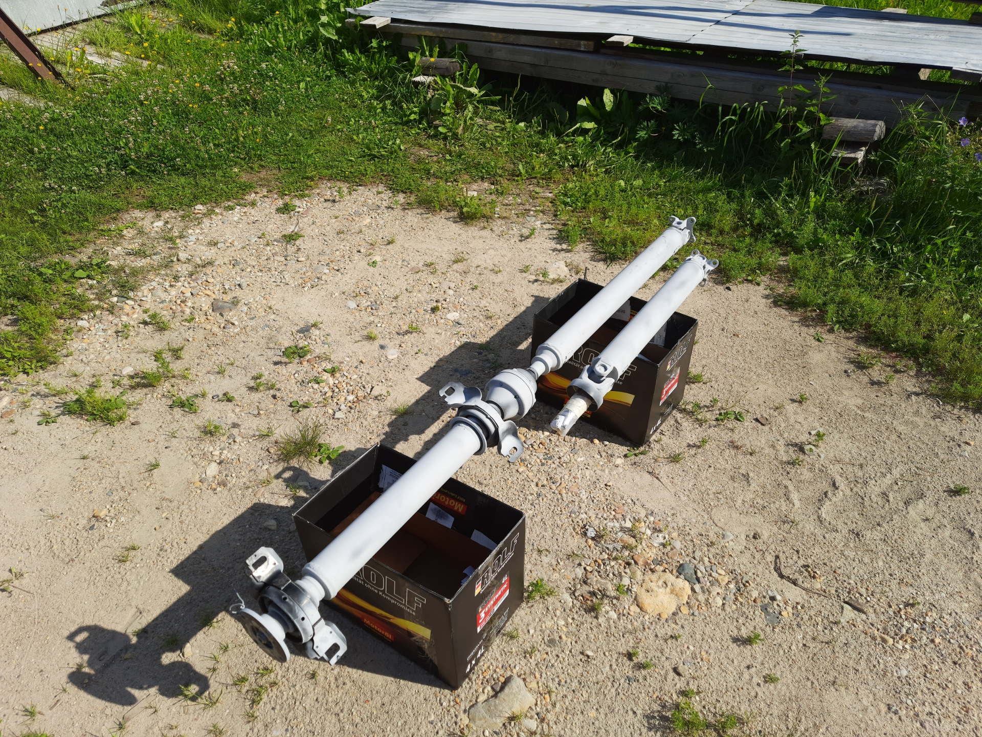

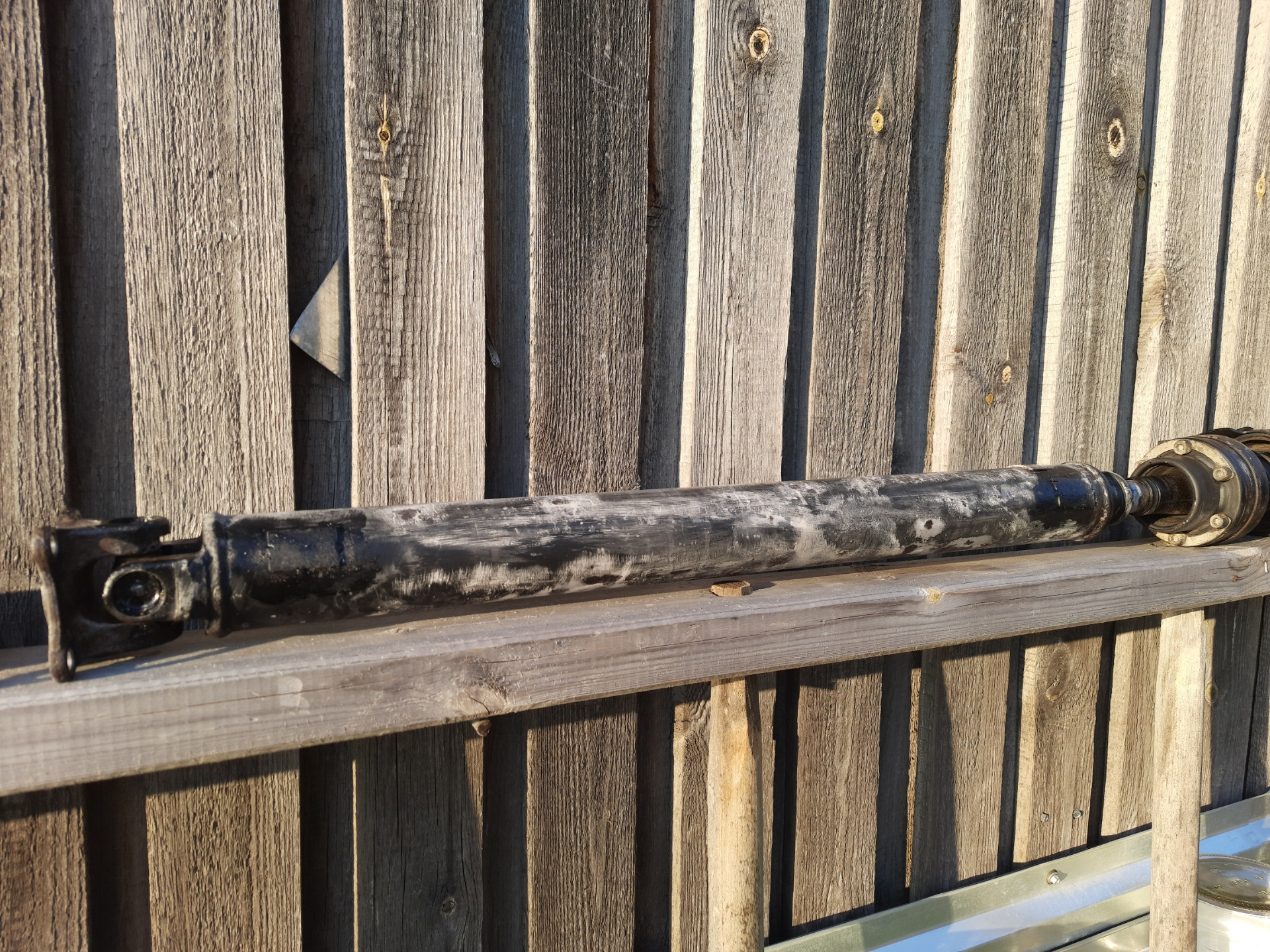

На выходной снова бокс, предварительно почистил кардан, обработал его преобразователем ржавчины, нанес грунт и покрасил в два слоя:

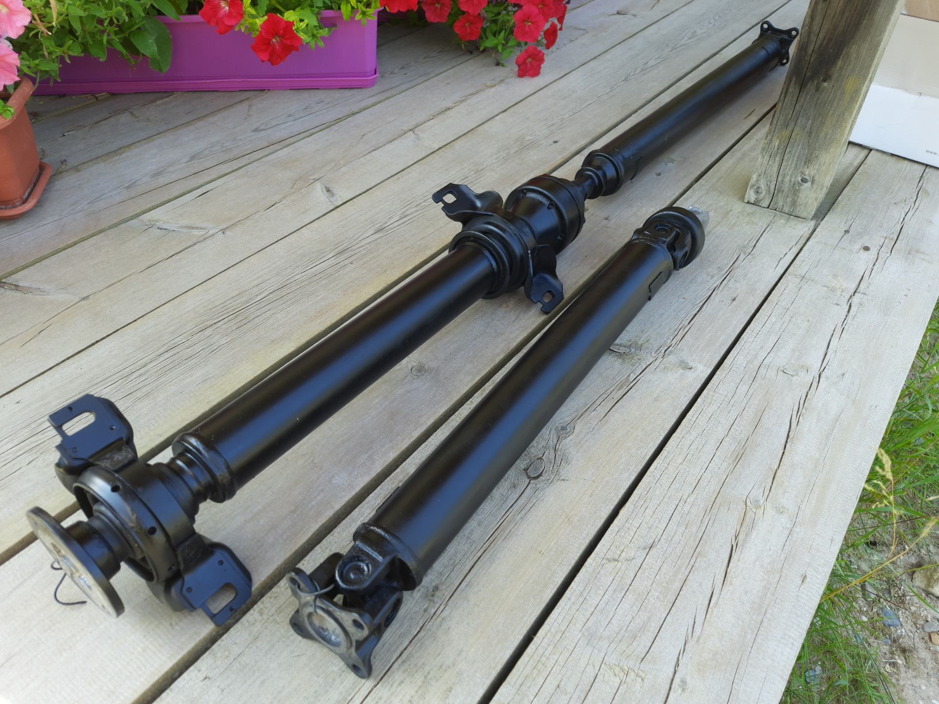

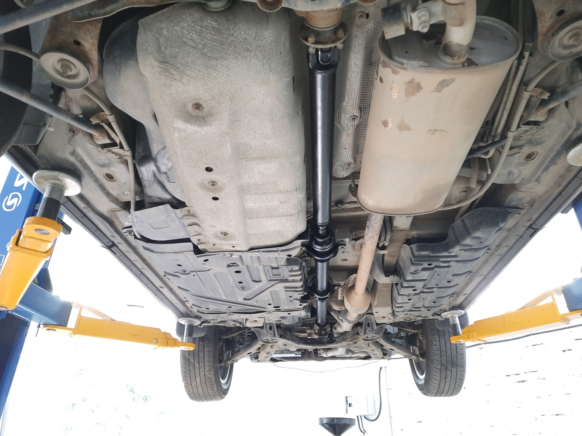

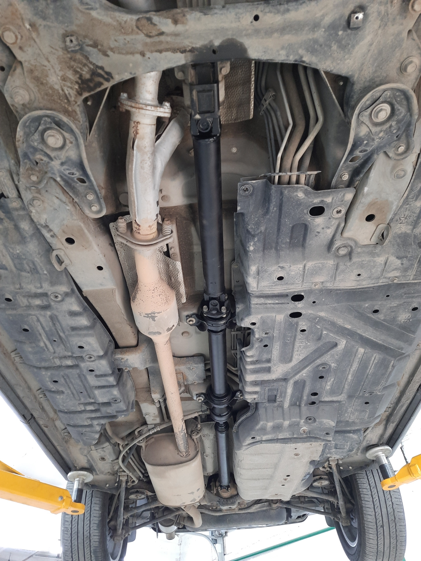

Кардан высох, поехал ставить, места креплений предварительно почистил, при сборке обязательно обратил внимание что на кардане стоят отметки в каком положении его балансировали, так и установил, собрал:

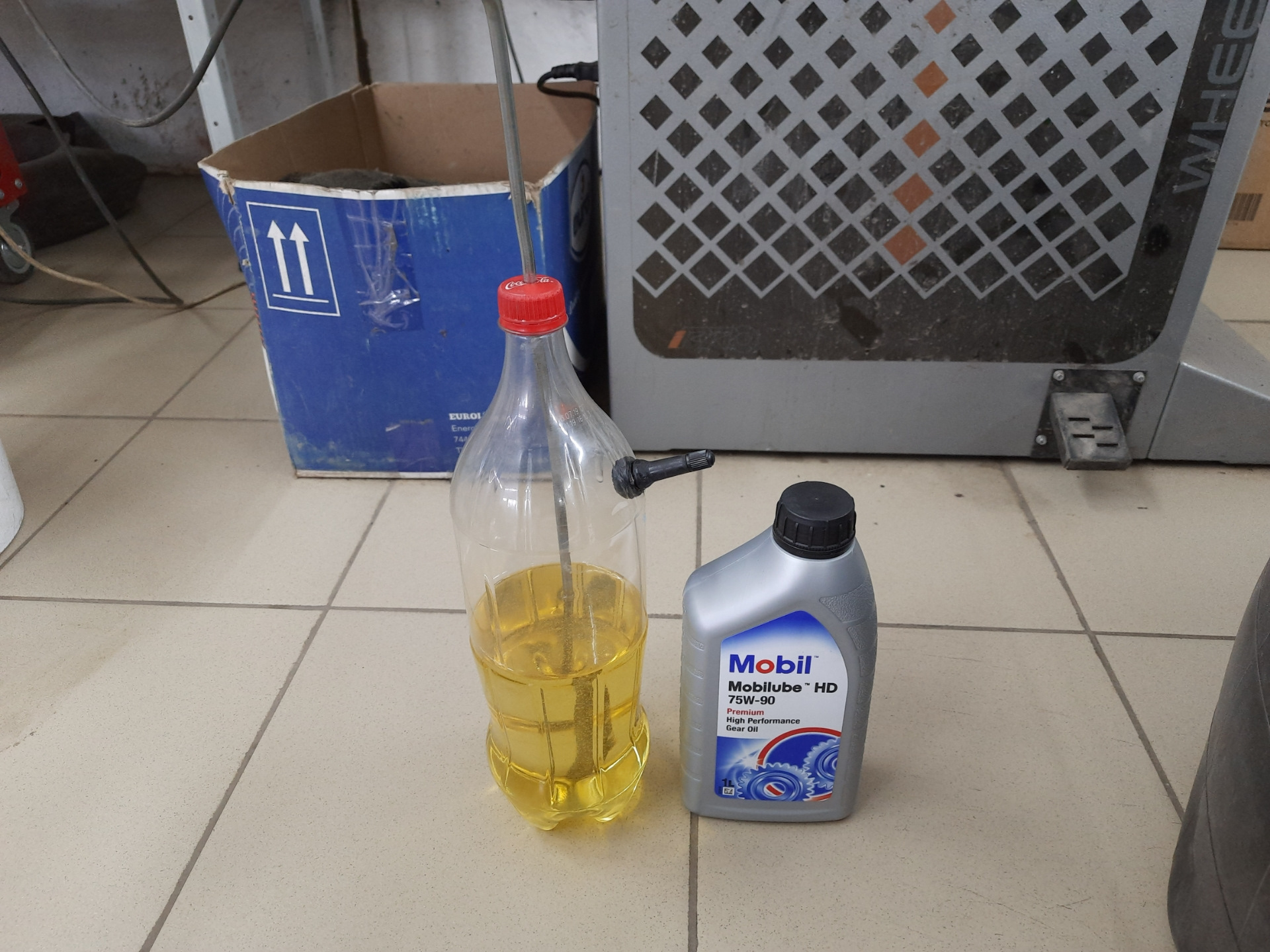

Попутно обновил жидкости в раздатке и заднем редукторе:
Крестовины поставили хорошо, кернением, вибрация ушла, я доволен:
