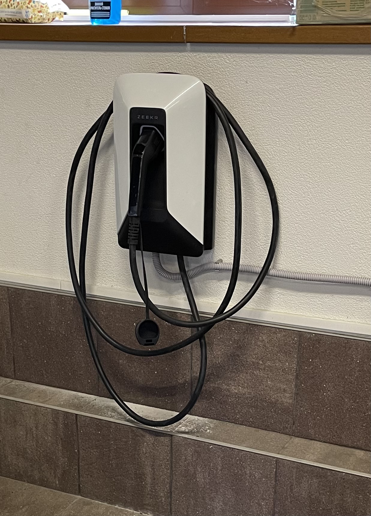

В комплекте с автомобилем было оригинальное зарядное устройство на 7кВт. Еще до покупки в планах была установка ЗУ в отапливаемом гараже, примыкающем к частному дому. Для установки вызвал эксперта (его посоветовали друзья, которые уже устанавливали себе ЗУ в гараже). Дополнительно купили автомат на 40А (все остальные автоматы в доме на 20А), так как ЗУ потребляет 32А с одной фазы (особенность zeekr), для других китайских брендов чаще устанавливается ЗУ на 11кВт, потребляющее 16А. В бортовом компьютере выставил расписание зарядки, выбрал время с 00 до 07 утра (период, когда почти полностью отсутствуют другие источники потребления по типу духовки, чайника и тд). 7 часов вполне хватает для зарядки до 100%, при моих пробегах.
