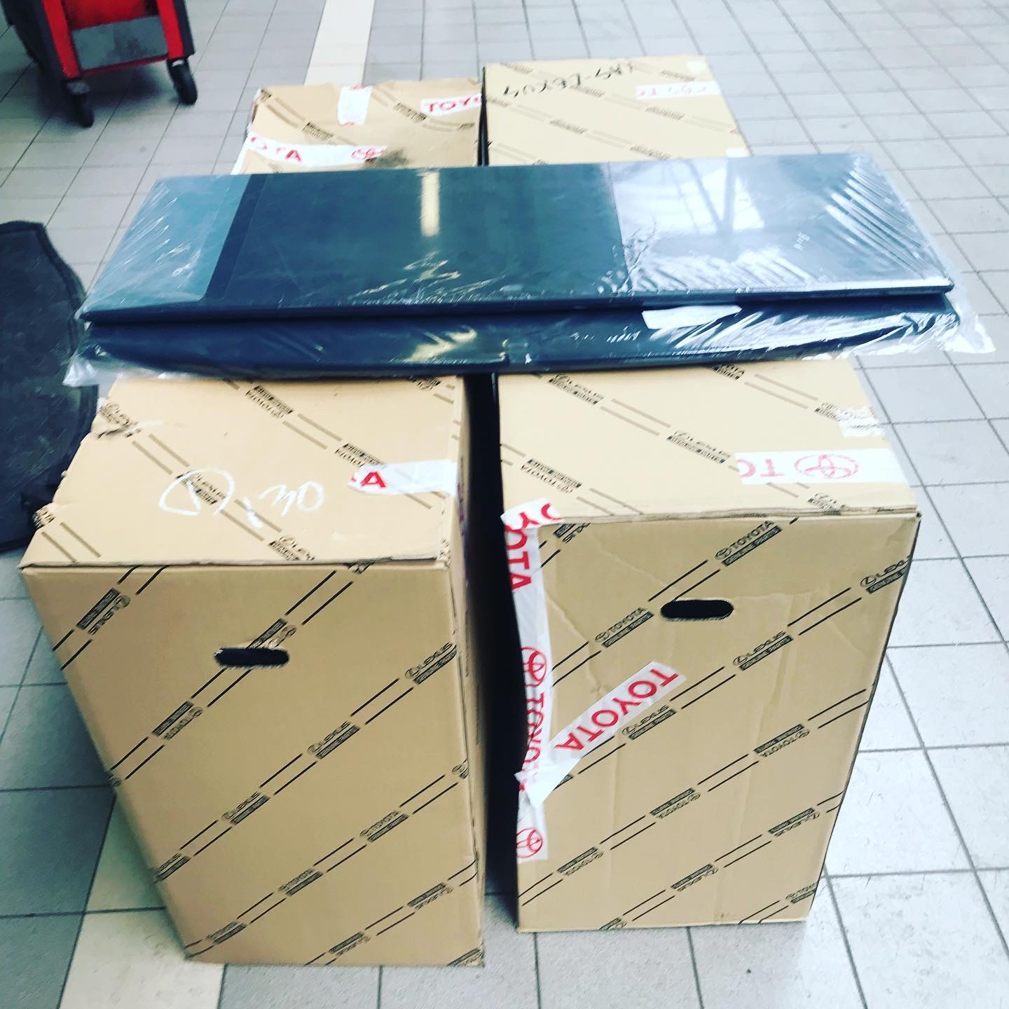

Одобрили замену боковых панелей и самого пола. Запчасти пришли, буквально через 2-3 дня.
Только я, из-за садо-огородных забот(+работа), смог доехать до сервиса, через месяц с небольшим!))
Автомобиль на пост:
Запасные части:
В работе:

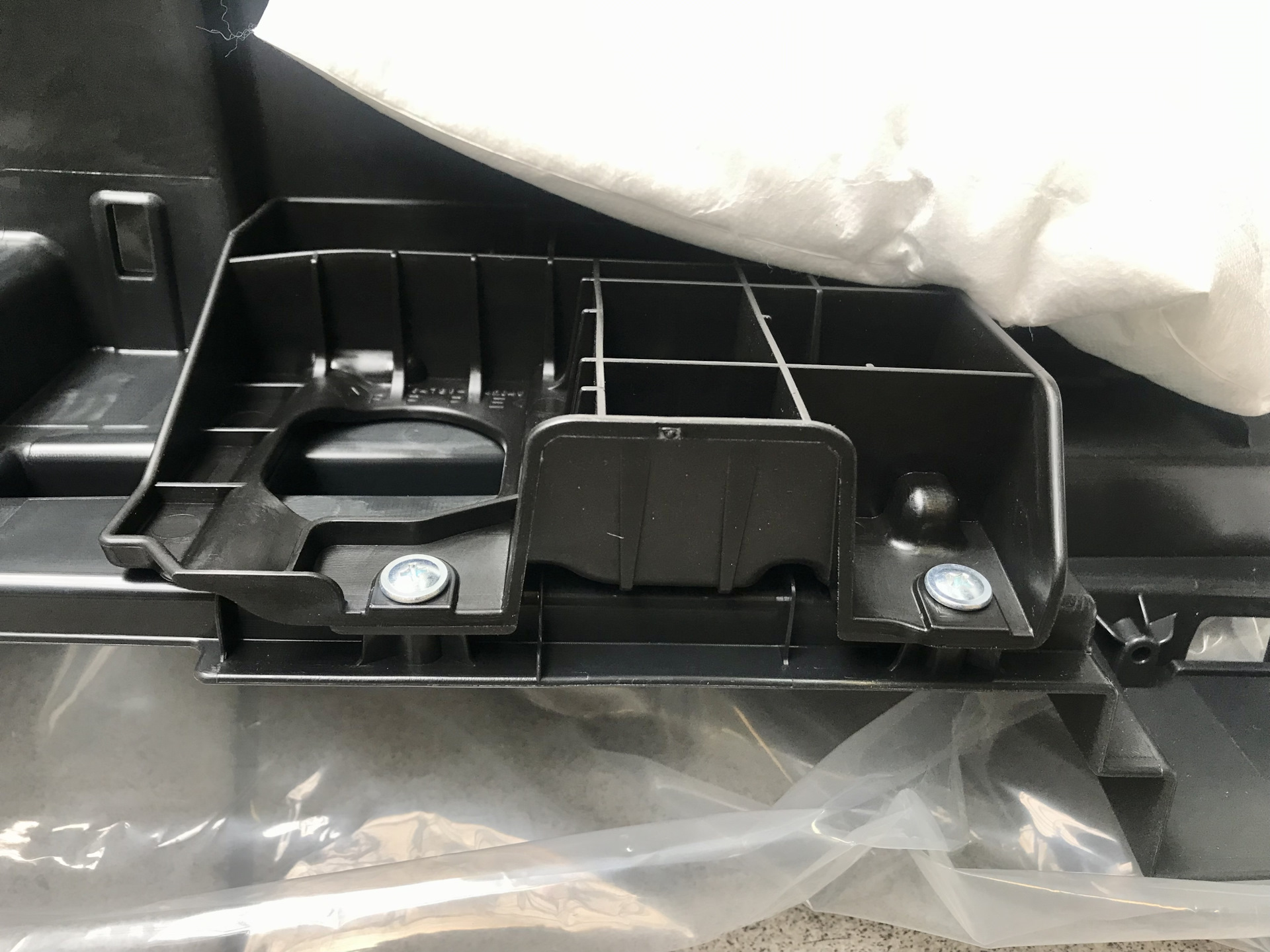

Изменения конструкции деталей.
Левая боковина:
Элемент жёсткости:
Практическая нужда, появившегося лючка, неизвестна:
Правая боковина:
Элемент жёсткости:
С лицевых сторон, изменений не выявлено.
Напольное покрытие полностью идентичное, вплоть до артикула.
