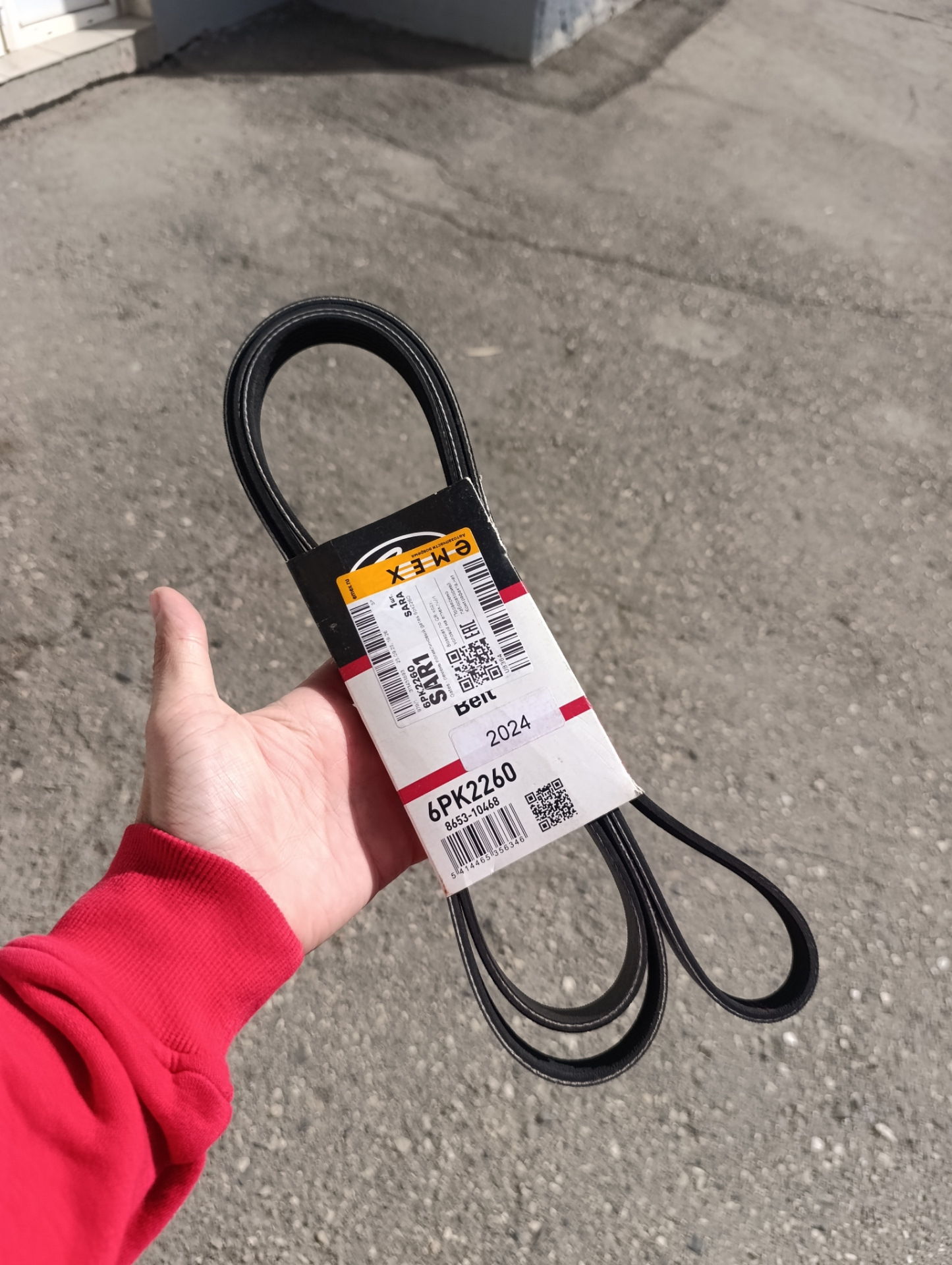

Подошло время менять ремень навесных агрегатов взял Gates 6PK2260. Жидкость для Гура взял 1л Fuchs Titan CH11s, менял без заморочек, снял обратку с бачка и опустил в бутылку, крутил руль на заглушенной машине и подливал в бачок новую жидкость.
