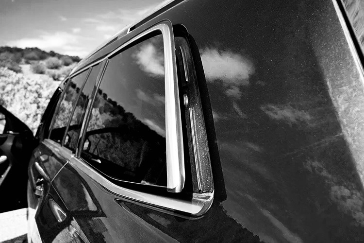

Покупая машину был удивлен что форточки багажника не имели возможности открытия. Кнопки на двери водителя не было. Это огорчило, но не остановило меня.
Были приобретены 2 моторчика для форточки A1666700104 и A1666700004, которые установил сразу же, но нужна проводка.

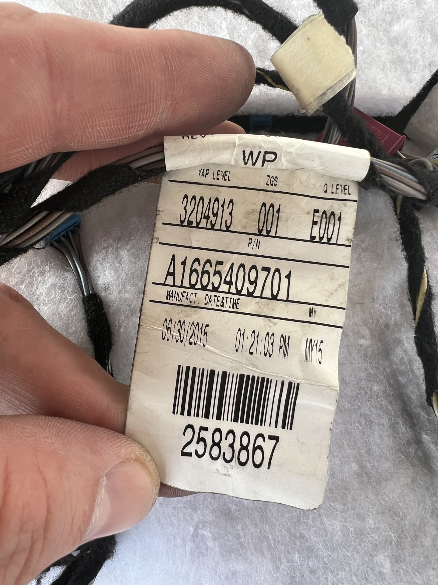

Нужна ещё проводка передней водительской двери A1665409701, которую приобрёл за 3т.р и кнопка в дверь. Но попутно мной были заказаны карты AMG и установлены вместо обычных дверных карт.

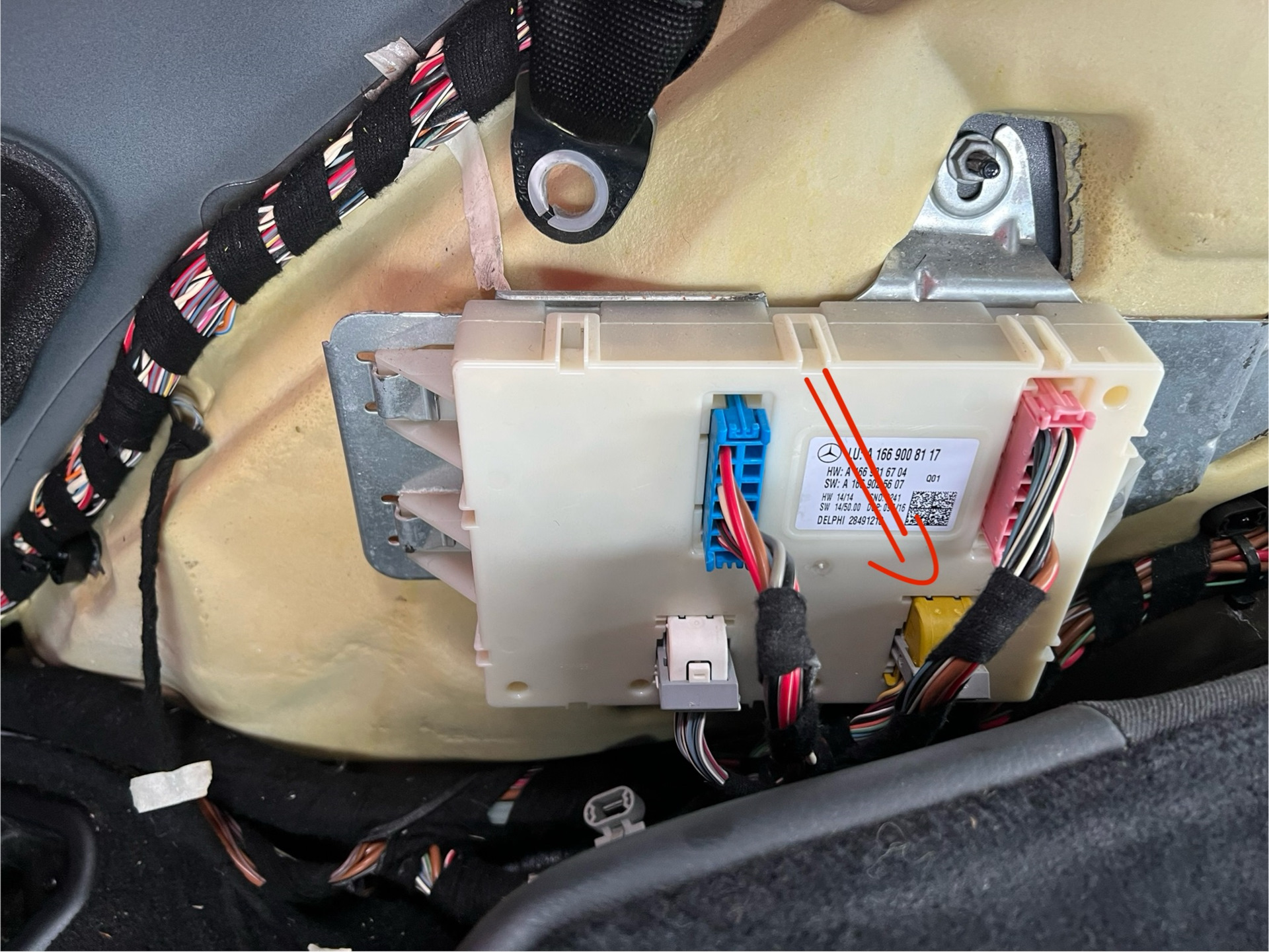

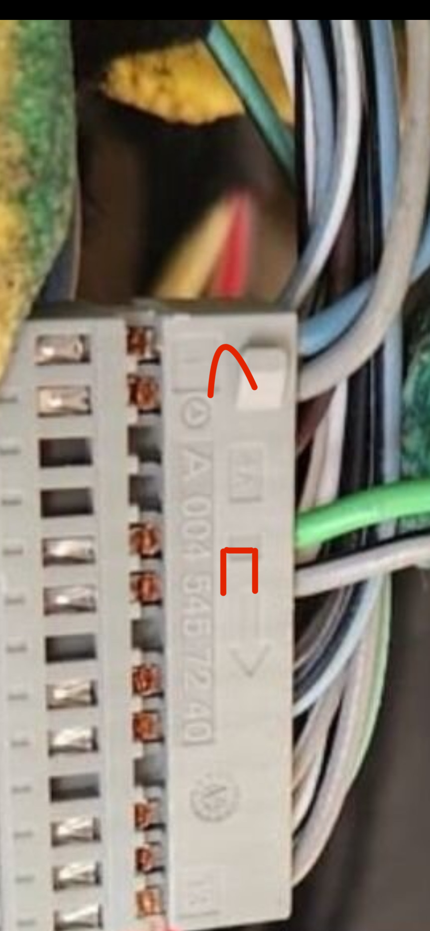

Проводку подключаем в блок, который находиться в нише багажника над задним правым колесом, за обшивкой. Желтый разъём и в нём серая вставка. В серую вставку дополняем проводочки, как показано на рисунке.
Подключаем, немножко кодируем, чтобы машина знала что у неё теперь есть форточки и радуемся

Запчасти на фото: A1669008117
Запчасти на фото: A1665409701
