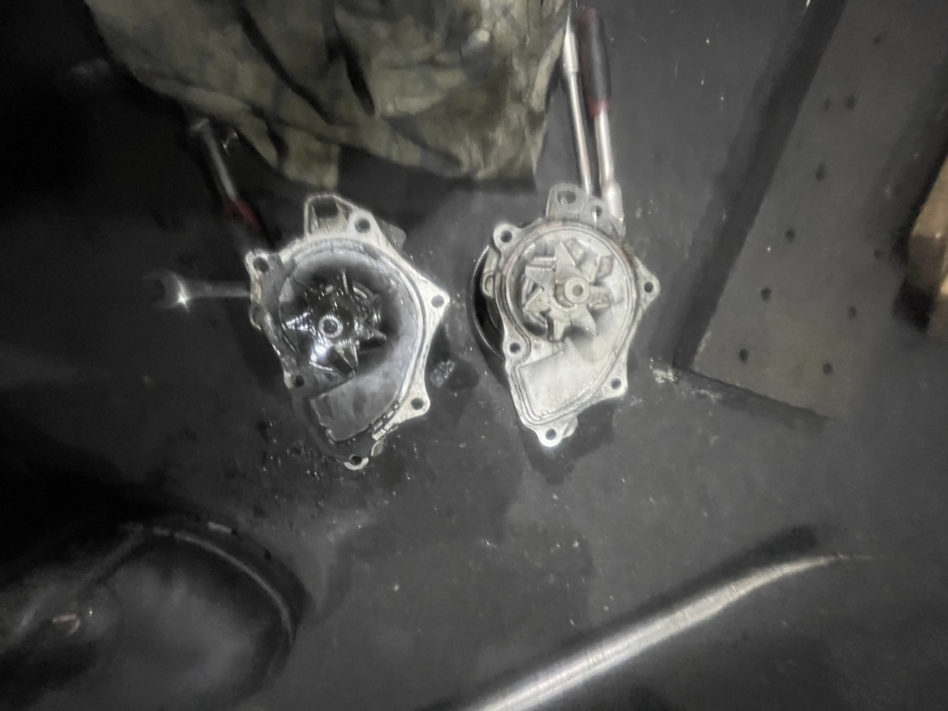

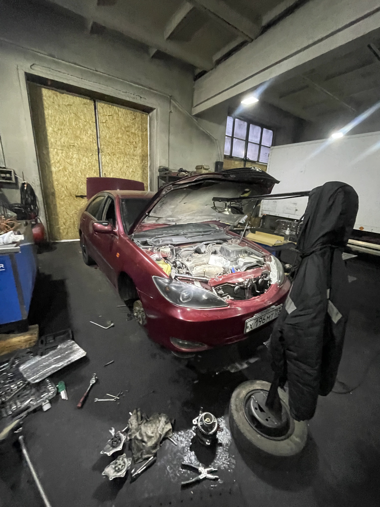

Привет. Ещё когда менял натяжитель заметил скрип в ролике помпы, подумал руки дойдут поменяю) В итоге ездил до самых морозов пока не появился явный скрип при работе на холодную, на горячую пропадал. Решил новую не покупать, AISIN у себя в городе не нашел новую, зато у знакомого оказался б/у двигатель на котором помпа оказалась в нормальном состоянии. Пока вот так. Так же сразу поменял приводной ремень, купил ремень фирмы LYNX, его сфоткать забыл, вообщем как и весь процесс замены. Ещё со снятием генератора пришлось повозиться, т.к. нижний болт обломило непонятно когда. А без снятия генератора помпу целиком не достать.
В итоге свисты скрипы на холостых на холодную пропали.
