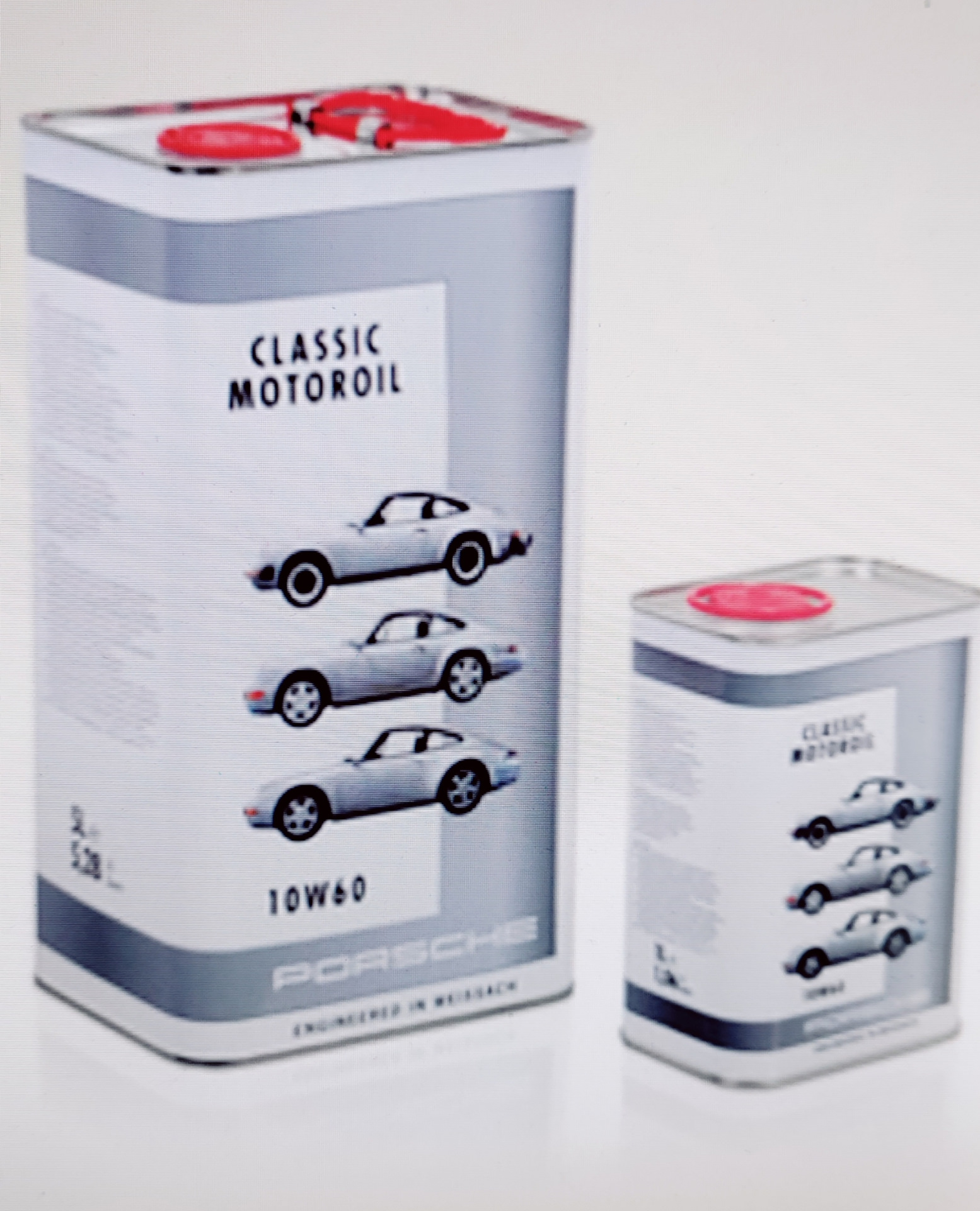

Масло для классических Порше, думаю волнует многих владельцев своих авто…на какое же менять.
Порше рекомендует для Порше 986 в основном масло 5w-50, 10w-50, в профильном сервисе по Порше говорят и о 15w-50.
Но если поискать информацию о масле 10w-60, то можно заметить, что его многие не рекомендуют для Порше 986 (возможно учитывают зимнюю эксплуатацию). Хотя от Porcshe Classic есть упоминание об этом масле —
--вот это
Моторное масло Porsche ClassicТочно к новому году наряду с моторным маслом для четырех- и шестицилиндровых оппозитных двигателей с воздушным охлаждением Porsche Classic выпускает на рынок моторные масла для четырех- и восьмицилиндровых двигателей с водяным охлаждением, а также для шестицилиндровых двигателей с водяным охлаждением. И если на этикетке написано Porsche Classic, вы можете быть уверены, что внутри тоже Porsche Classic.Вместе с инженерами центра разработок Porsche в Вайсахе и одним из немецких поставщиков масла эксперты Porsche Classic разработали специальные моторные масла, отвечающие требованиям оппозитных двигателей моделей 356 и 911 (включая тип 996), всех четырех- и восьмицилиндровых двигателей, таких как двигатели моделей 924, 928, 944 и 968, а также Porsche Boxster типа 986. При этом масло успешно прошло многочисленные лабораторные и практические испытания для проверки его эксплуатационных качеств и смазочных свойств. Моторное масло Porsche Classic предлагается в 4 вариантах: 20W-50, 10W-60, 10W-50 и 5W-50.Двигатель — это сердце каждого автомобиля Porsche. Оппозитные двигатели с воздушным охлаждением особенно требовательны к смазочным средствам. Проще говоря, не всякое моторное масло подходит для старых оппозитных двигателей. Именно поэтому при разработке моторного масла для классического оппозитного двигателя с воздушным охлаждением приходится искать баланс между традициями и инновациями: использовать прогрессивные технологии, насколько это возможно, и сохранять традиции, насколько это необходимо. Хотя с технической точки зрения современные масла лучше, они не подходят для классических оппозитных двигателей с воздушным охлаждением. При создании новых моторных масел для четырех- и восьмицилиндровых двигателей с водяным охлаждением моделей Porsche с разнесенной компоновкой, а также для шестицилиндровых двигателей с водяным охлаждением, как в модели 911 типа 996 и Porsche Boxster типа 986, особое внимание было уделено смазочным и защитным свойствам. Поскольку не каждый классический автомобиль используется в качестве повседневного, они часто простаивают и используются лишь время от времени для коротких поездок, компоненты двигателя — металлические элементы и уплотнительные материалы — могут получить повреждения при взаимодействии друг с другом. Специальный состав моторных масел Porsche Classic обеспечивает классическим автомобилям идеальную смазку.--
Если покопать ещё, то можно обнаружить, что есть нюанс с допуском А40, но на рынке масло с 10w-60 с таким допуском просто нет, кроме — Porcshe Classic, которое было якобы разработано Porsche.
Как я знаю, многие экспериментируют с маслом 10w-60 без допуска А40 для своих старых Порше.
Поделитесь пожалуйста своим опытом именно для Порше 986 при использовании масла 10w-60 без А40.
