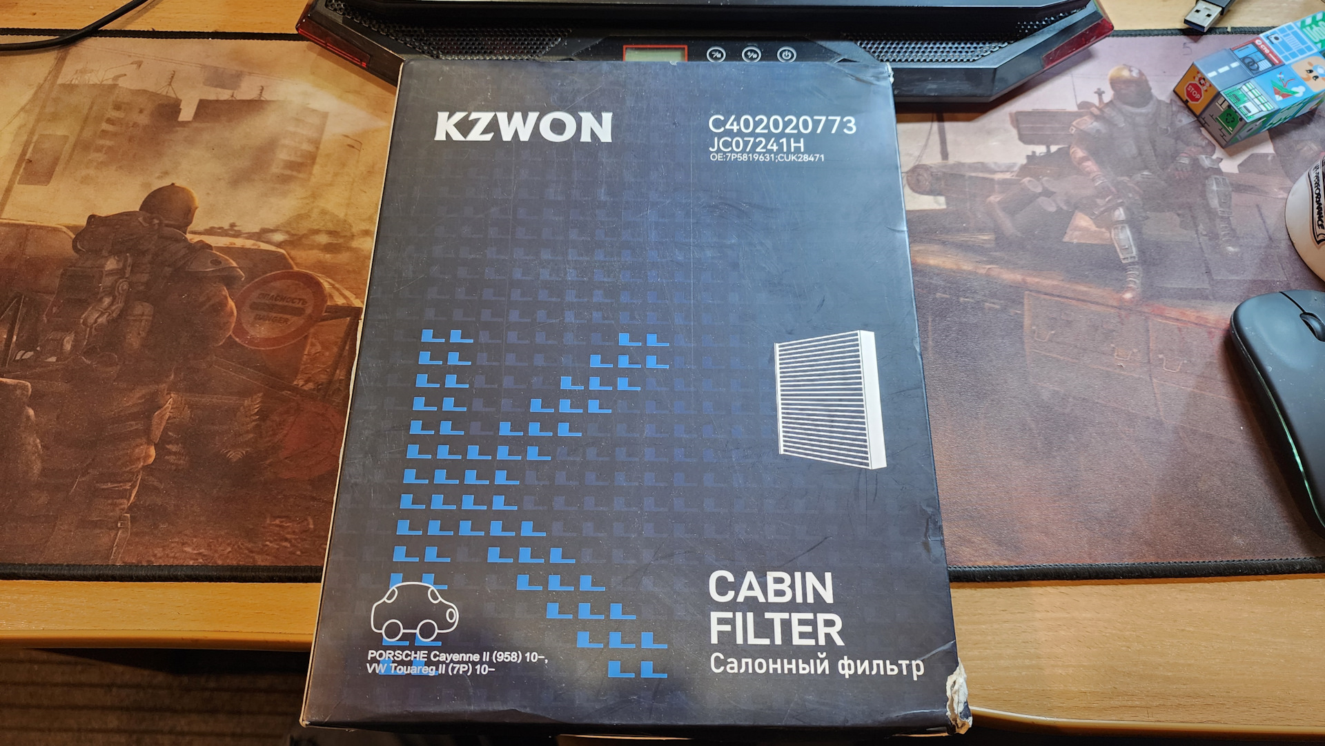

Собственно пора заменить салонный фильтр, который я менял еще летом до поездки в Саратов, так что тут уже без регламента, а по ощущениям)

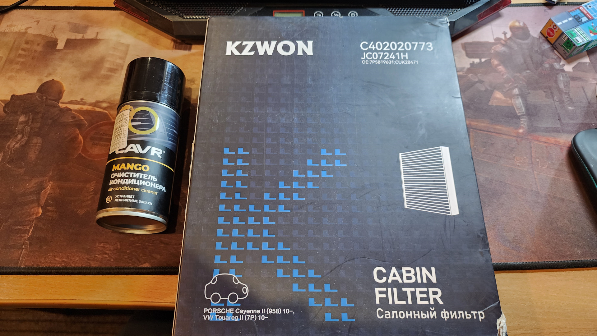

Салонный фильтр PORSCHE CAYENNE (92A) VOLKSWAGEN TOUAREG NF из запасов

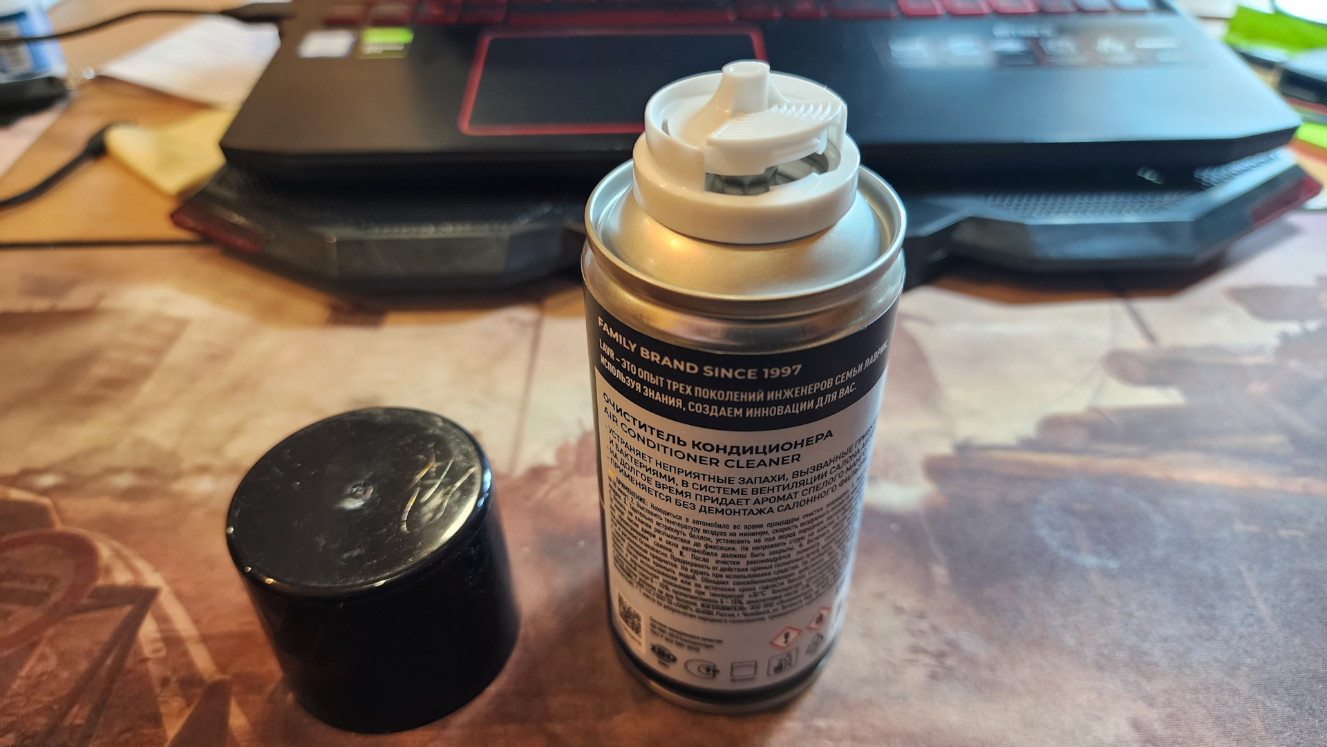

Так же нужно сделать немного профилактики воздуховодов климата. Пользуюсь шашками очистителями от лавр уже давно, реально дезинфицирует и убирает неприятные запахи, а какой запах будет после использования шашки, можно выбрать в каталоге производителя. Я беру манго.
Очиститель воздуховодов кондиционера
Просто и эффективно, а главное недорого!
