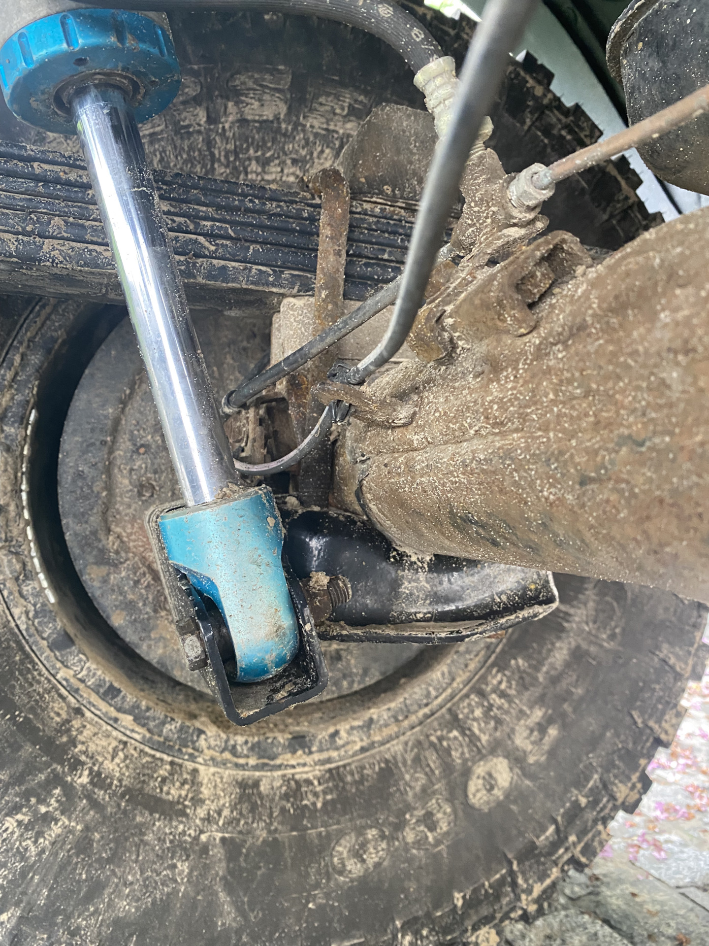

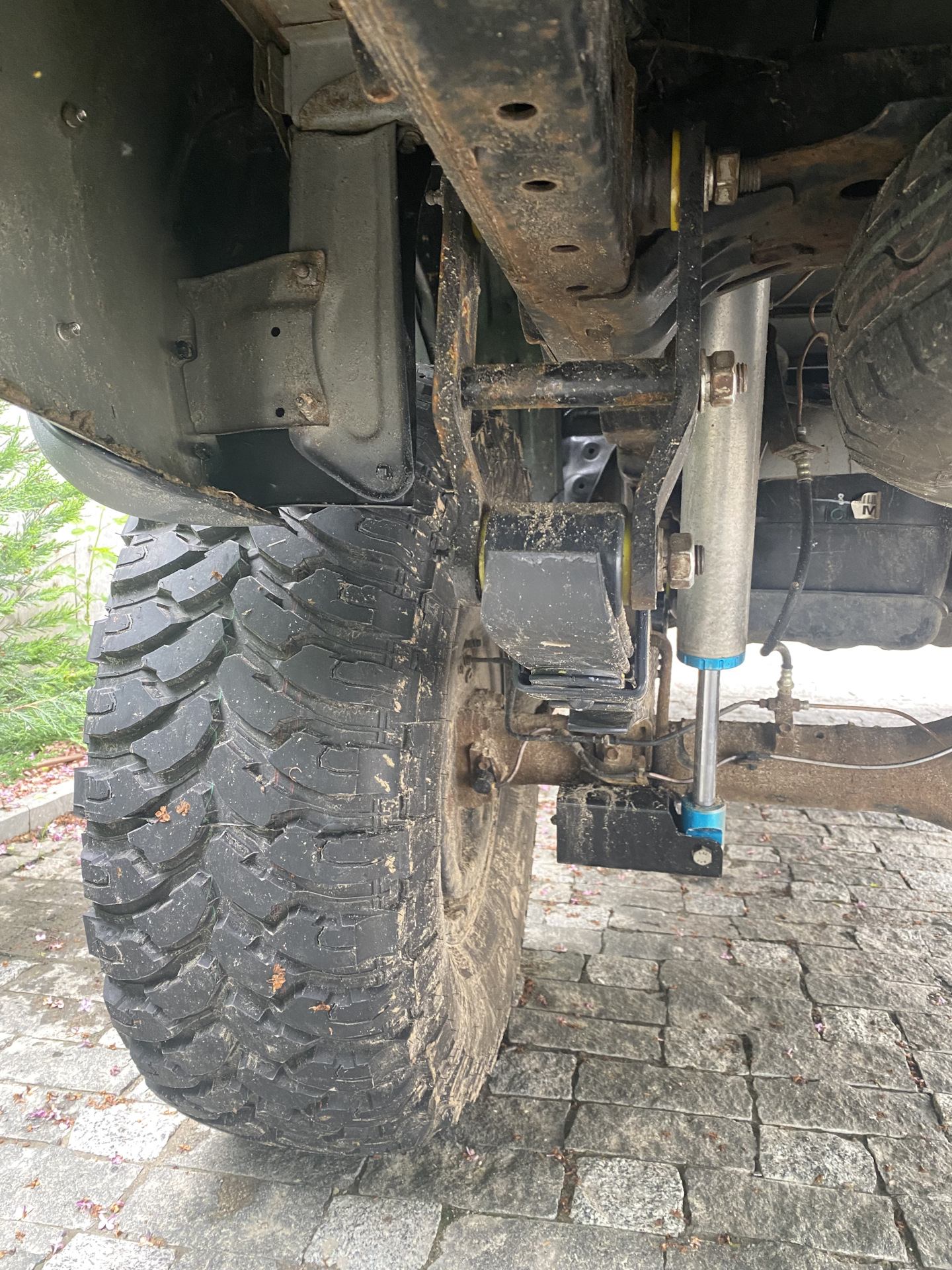

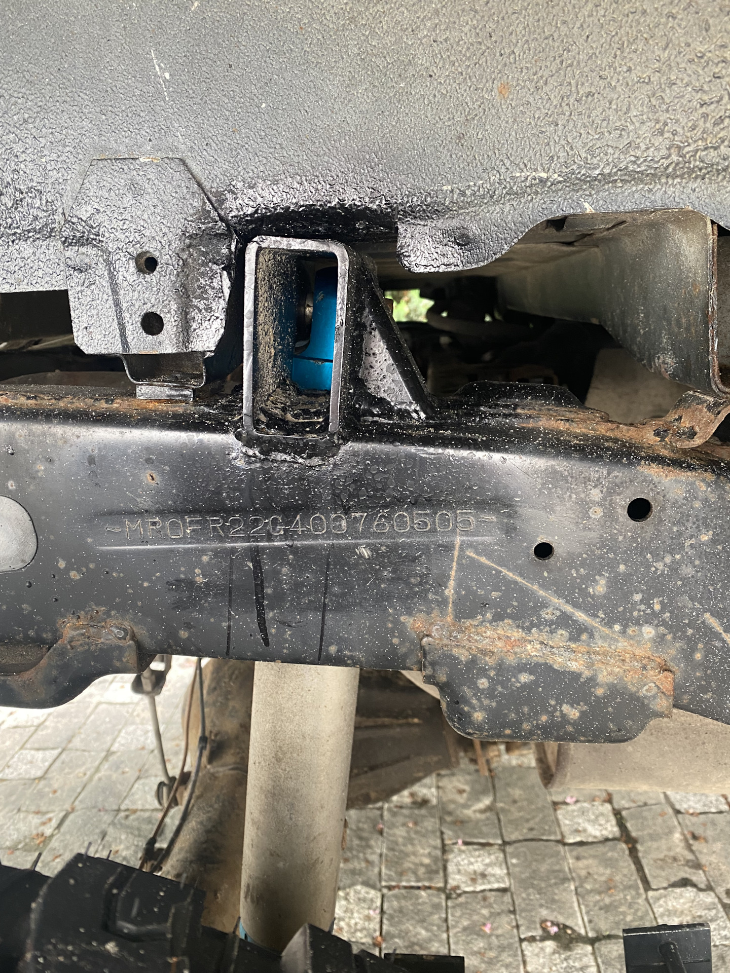

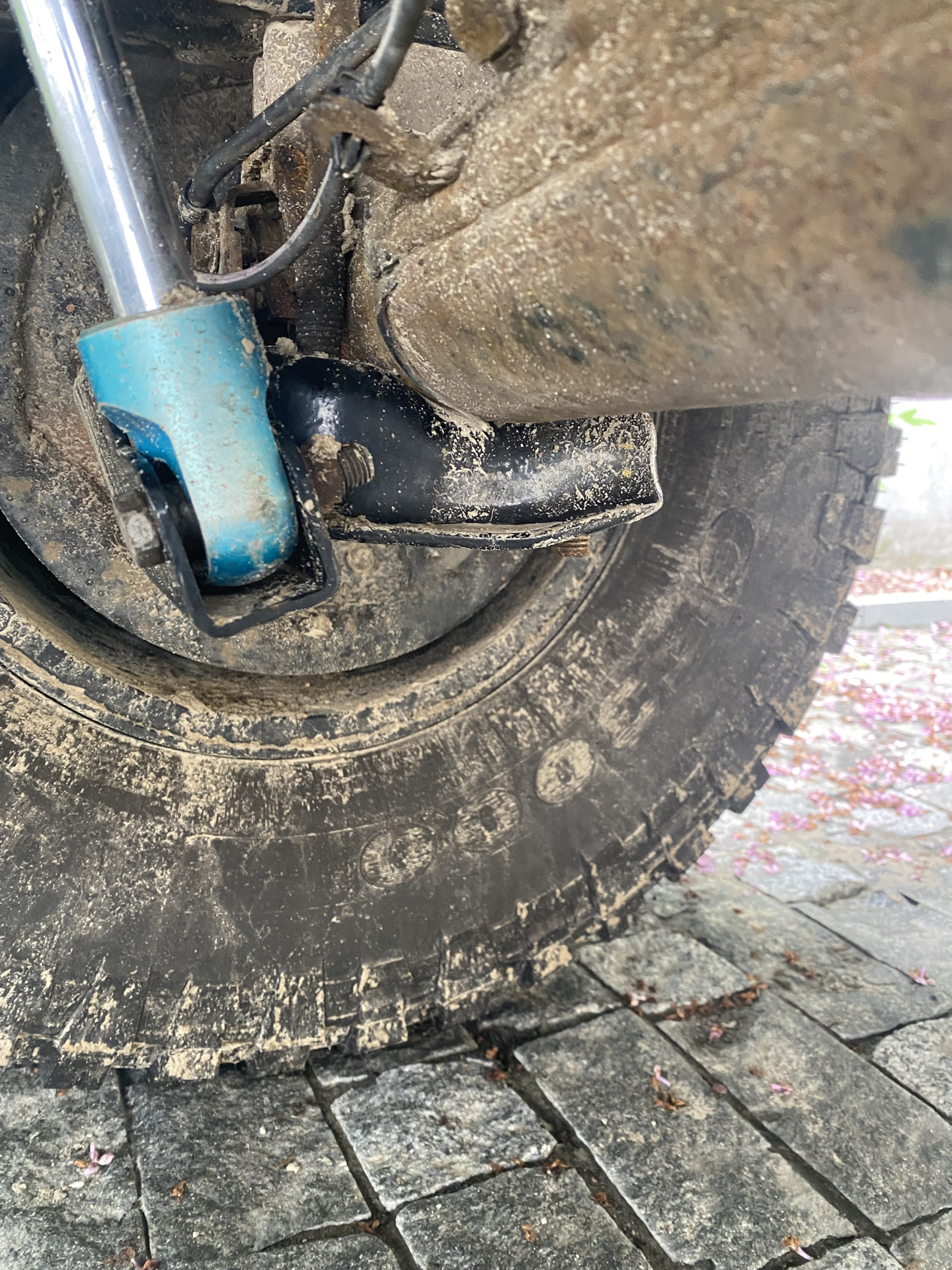

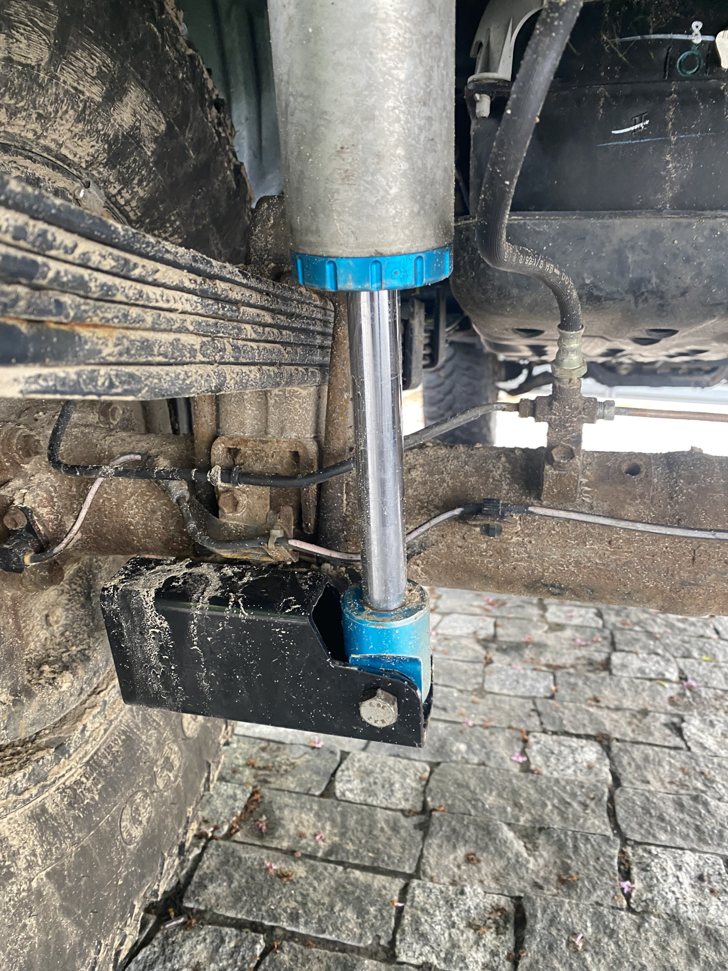

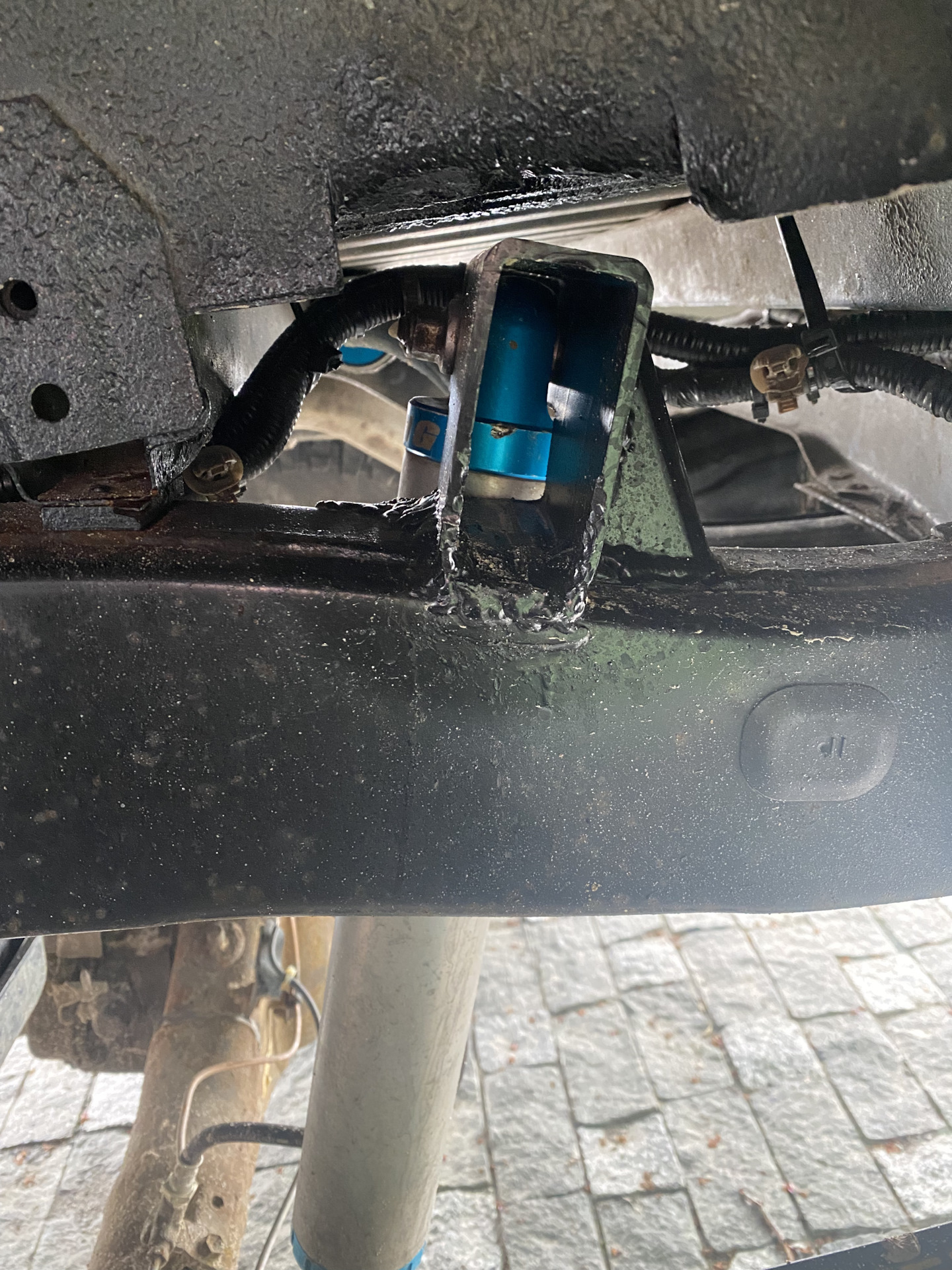

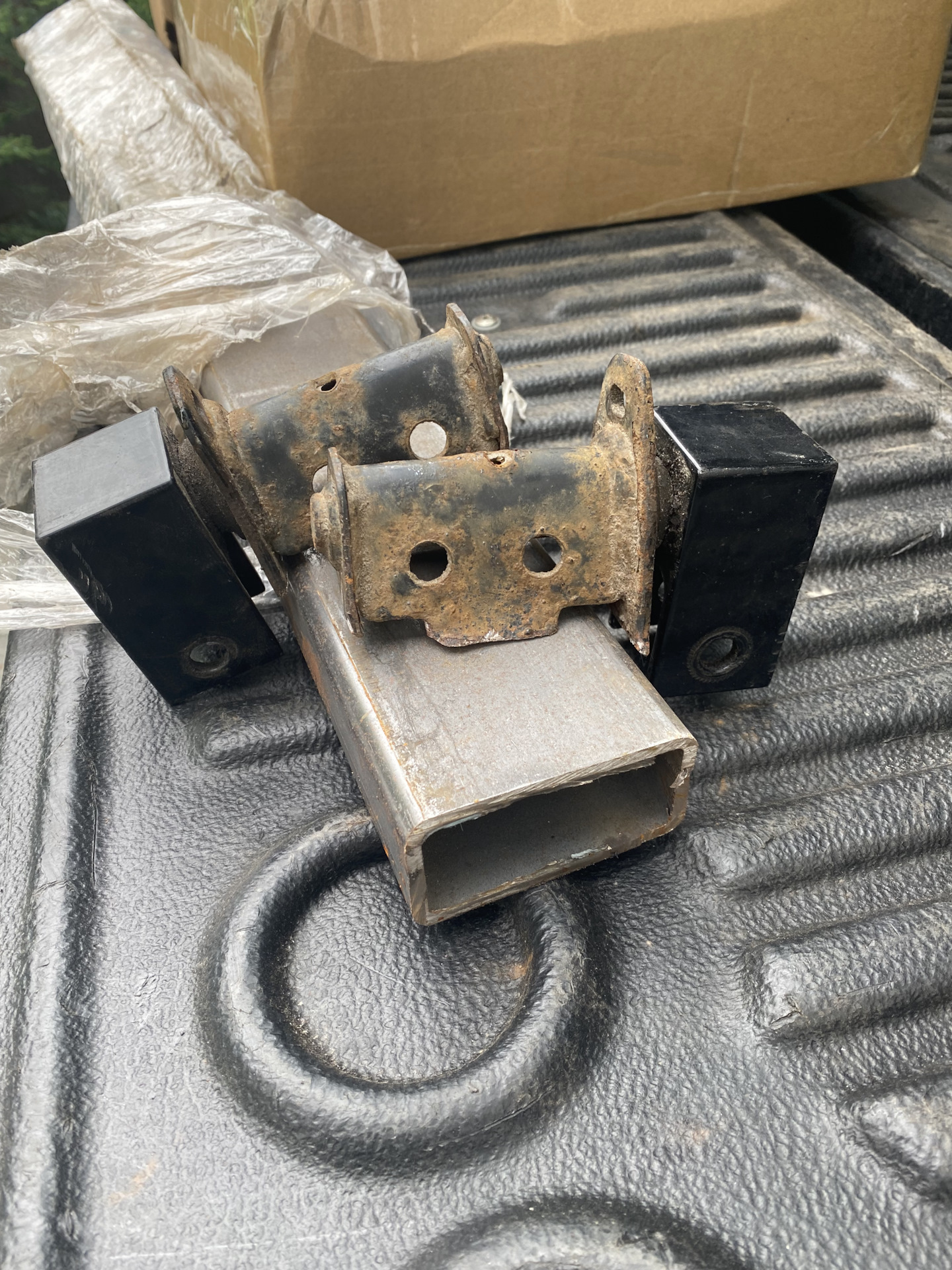

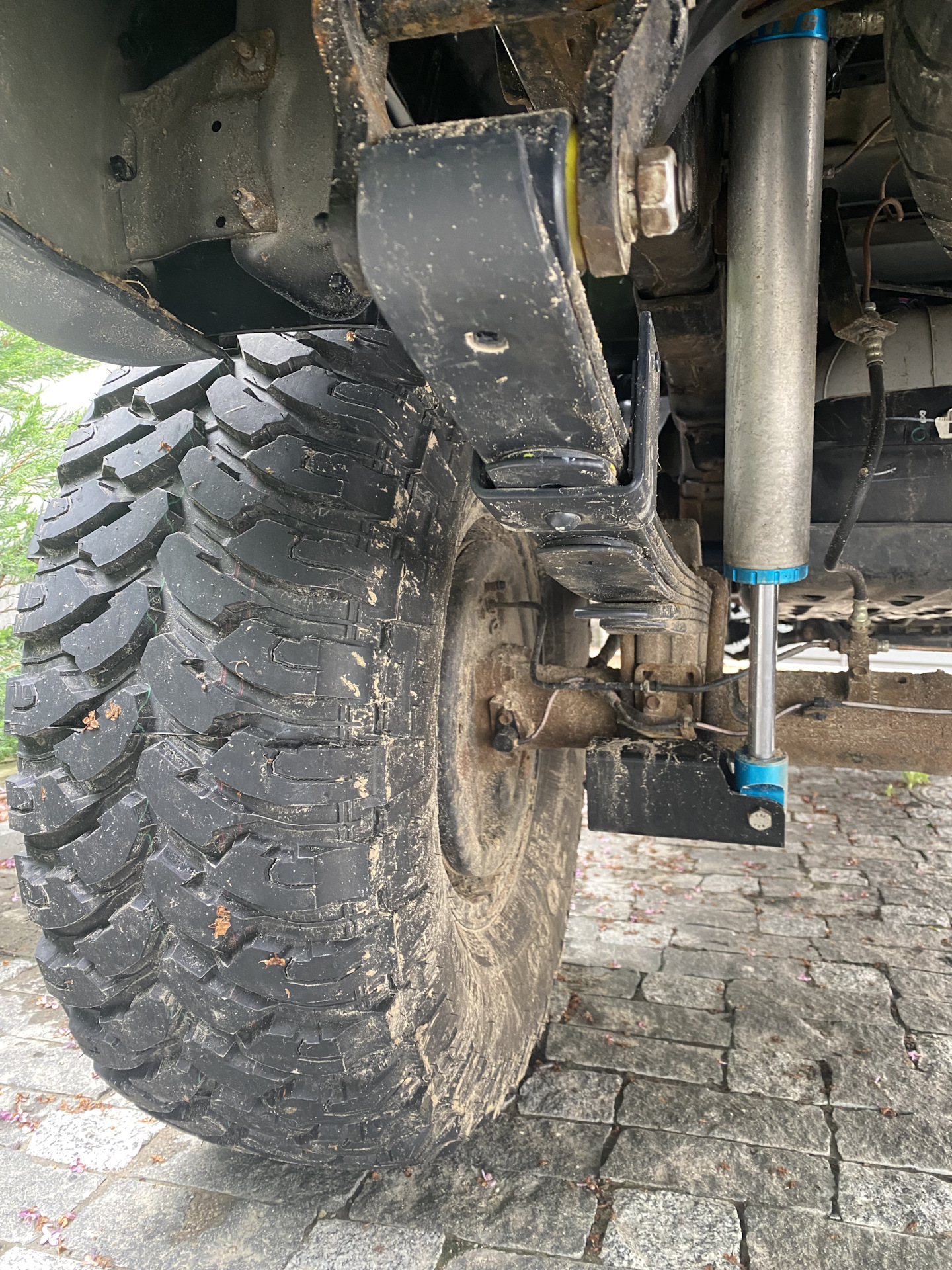

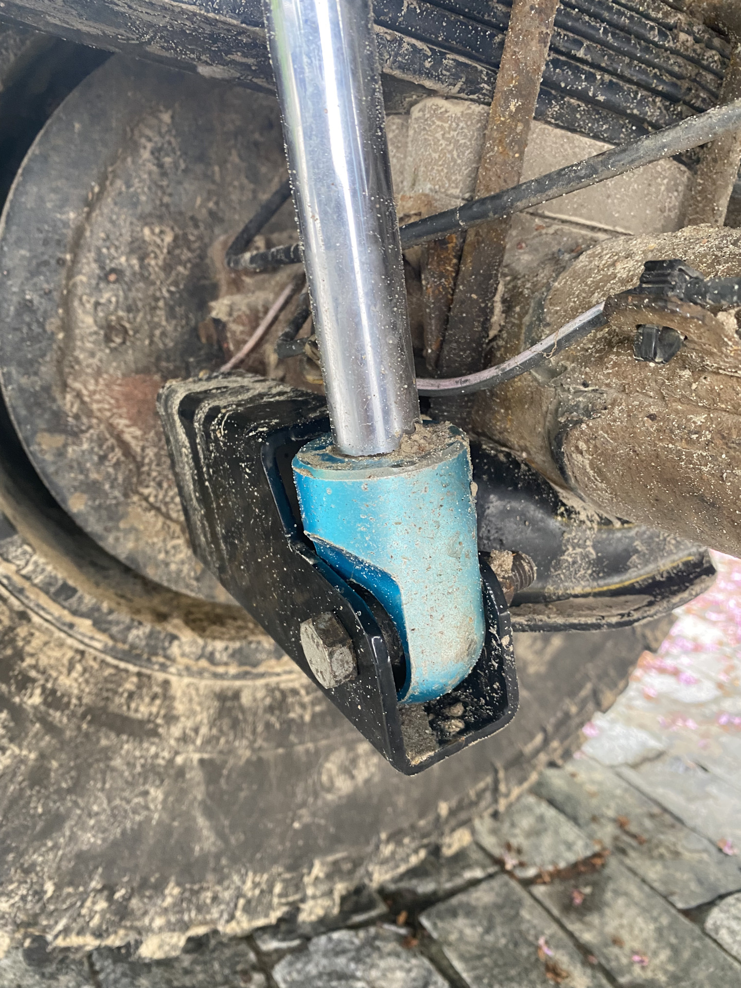

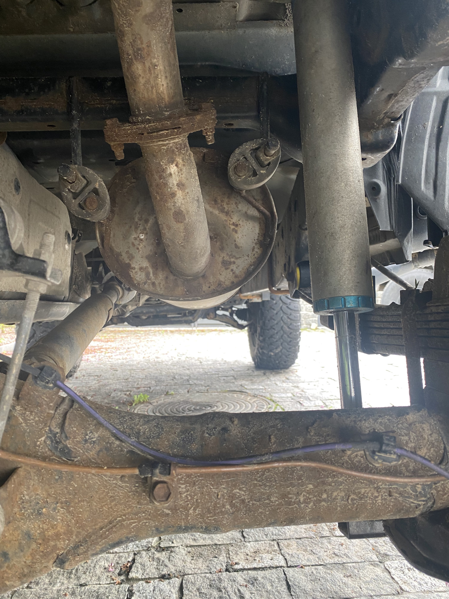

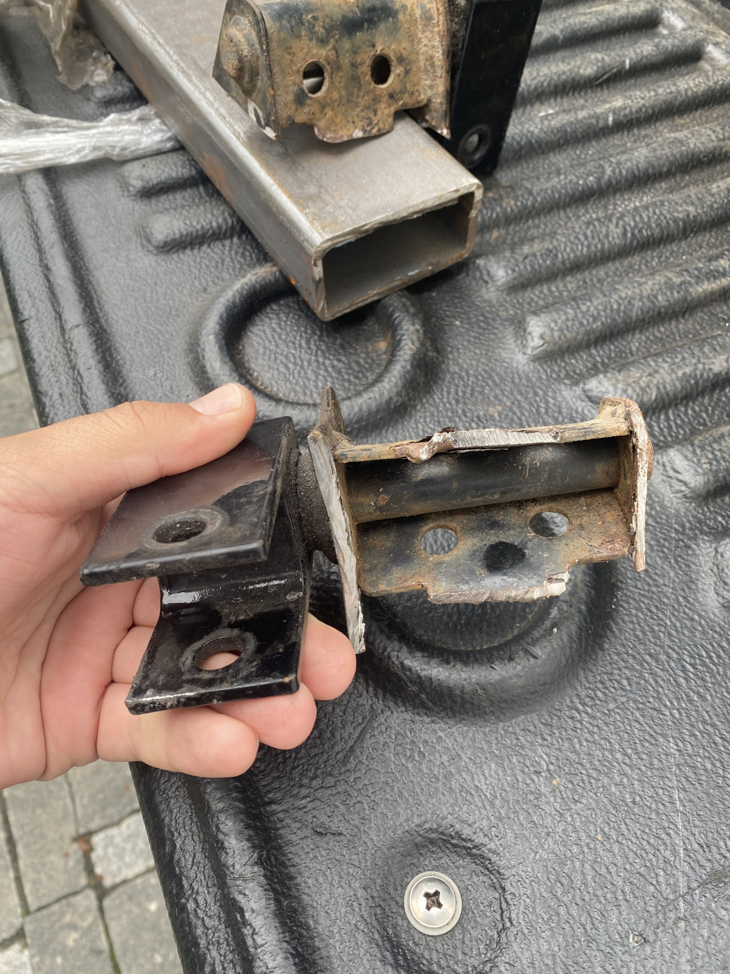

После месячных тестов понял шо родные кронштейны задних амортов не годятся (согнул на трамплинчиках🤦🏻‍♂️ ужас) решил переделать купил трубу квадрат 80*40 стенка 4мм чоб внутри было четко 32мм у меня как раз такие ШС в king ах, і как бы прощай родные крепления с рамы и нижние тоже под болгарку, итого результат на фото крепление амортов верхнее и нижнее под ухо немного грубое но крепкое!
