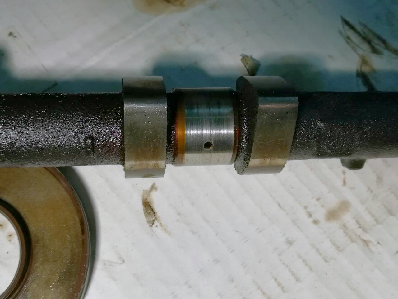

В последний день старого года, как обычно, пытаемся закончить все свои недоделанные дела, поэтому и я стараюсь не оставлять в старом году всё, что было сделано с автомобилем. Начнём с того, что ещё при покупки автомобиля, я заметил, что требуется отрегулировать клапана. И начались поиски автосервиса где можно будет сделать эту процедуру. Оказалось, что это очень большая проблема, некоторые просто не брались за работу из-за большой трудоёмкости, другие называли такую цену, что язык не поворачивался её повторить. В конце концов, обзвонив около десятка СТО, я нашёл человека, который взялся за работу за адекватную сумму. Хочу сразу предупредить, что регулировка может занять несколько дней, в моём случае, на всё про всё ушло порядка 5-ти дней, это связанно с тем, что после того, как разобрали и произвели дефектовку деталей было обнаружено, что нужны дополнительные регулировочные шайбы в количестве 10-ти штук ( даже после перестановки родных шайб ) и один толкатель ( направляющий стакан ). В связи с тем, что б/у шайбы найти ещё сложнее, чем купить новые, по причине того, что данные двигателя на разборках продаются только в собранном виде и не разукомплектовываются, поэтому пришлось заказывать шайбы, а также и стакан, в другом городе. В ходе разборки выяснилось, что имеется значительный износ опорных гнёзд и шеек распредвалов, а также и самих распредвалов. Автослесарь также пояснил, что при предыдущей разборки и сборки ( при предыдущем владельце ) слесаря особой аккуратностью не отличались. Машина стояла разобранной на улице и в неё попал песок или сами слесаря собирали авто грязными перчатками. В конечном счёте, скорее всего, это и стало причиной износа и царапин на гнёздах и распредвалах. Кроме того, некоторые шайбы были сточены на наждаке, да ещё и криво, некоторые толкатели ( стаканы ) они умудрились сточить изнутри, два так сильно, что пришлось их поменять.
Предлагаю ознакомиться с некоторыми фотографиями сделанными в автосервисе по моей просьбе:
Разница в толщине сточенной и не сточенной шайбами.
Следы обработки от наждака.
Верхний сточенный изнутри стакан.
Результатом регулировки клапанов доволен, клапана стучать перестали, двигатель стал работать ровнее, улучшилась динамика, но как пояснил автослесарь: будет небольшое постукивание на "холодную", из-за того, что постукивают распредвалы. После того, как отрегулировали клапана, были также заменены свечи зажигания, так как по их состоянию они требовали замены. Вместо иридиевых свечей были установлены обыкновенные Denso K20TT, но оригинальные. Так как разница между иридиевыми и простыми свечами только в сроке их эксплуатации, в связи с тем, что затруднён процесс замены, поэтому и ставят иридиевые свечи, так как они требуют замены реже. Я по этому поводу вообще не напрягаюсь, для меня замена свечей проблем не составляет. Изначально я тоже хотел поставить оригинальные иридиевые свечи ( Denso ), но обойдя весь автомобильный торговый центр я не нашёл оригинальных, везде попадались подделки, при чём некоторые стоили как оригинал и даже продавались в оригинальных тойотовских ( не в денсовских ) упаковках. Поэтому и было принято решение брать оригинальные, но простые свечи.
