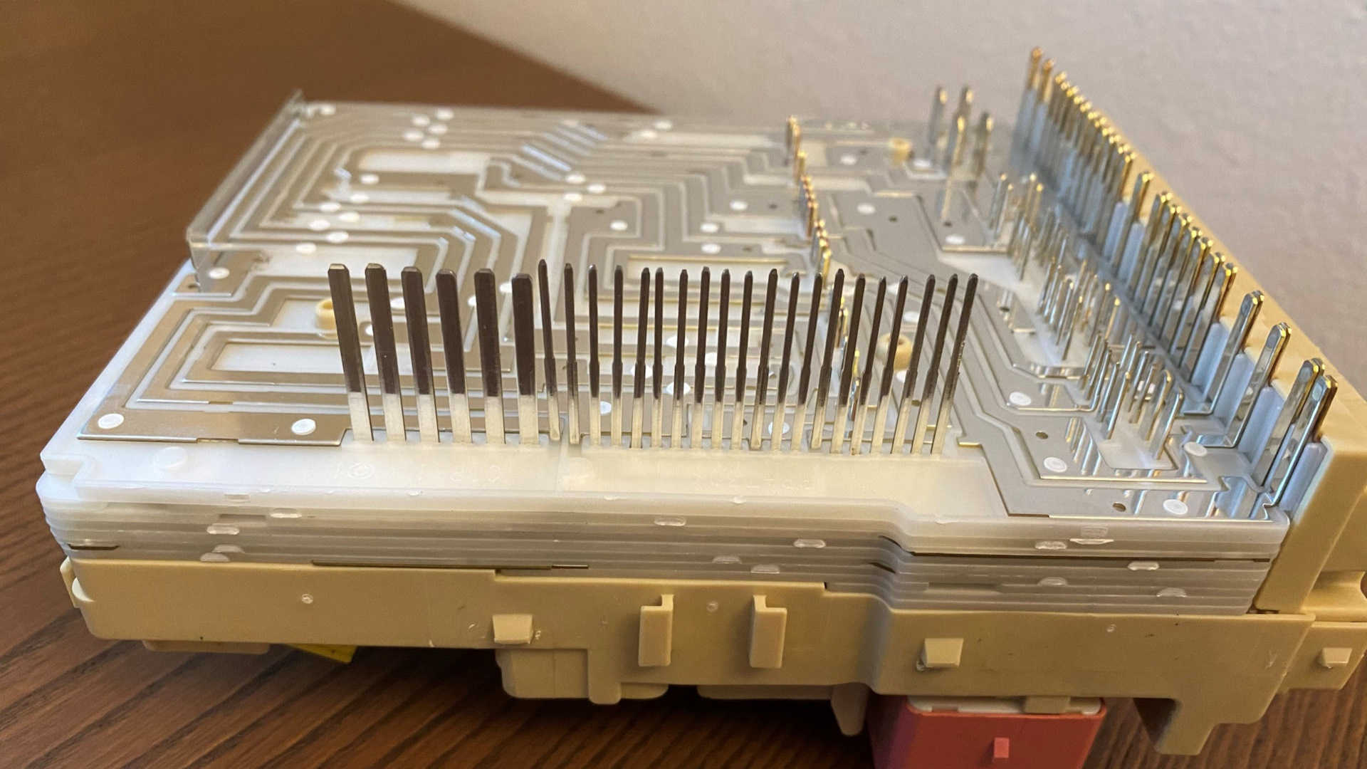

С момента покупки машины не работало управление замками всех дверей кроме водительской, в результате окозалось что просто неисправны все замки, и если в пассажирскую спереди уже явно лазали, то с задней левой даже не морочились, т.е. там видно что никто никогда ничего не делал.
Заодно перепаял реле в Body ECU, ибо сначала было подозрение на него и реле купил зараннее, ну и раз всё итак разобрал то решил заменить.
Цена вопроса: $20 Пробег: 163 000 миль
